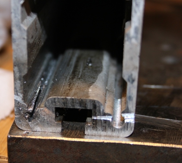

Szeretnék szakmai tanácsot kérni.
Kaptam 40 x 60 mm-es alu. zártszelvényt aminek a négy sarkában hosszirányú menet van. Sajnos három csavar bele van szakítva. A csavarok kb 40 mm mélyen be vannak hajtva és csak 2 mm áll ki.Hogy tudnám kihajtani speciális eszközök nélkül? A zártszelvénybe belehet látni és a menetnél nem teljesen zárt tehát látszik a csavar. Tudom, hogy nem érthető, holnap lefényképezem
(#) tiggersoft válasza nagy hoho hozzászólására (») Dec 10, 2012 /
Mekkora a csavar, bele lehet fúrni 2db 1.5-2mm-es fúratot?
(#) mps válasza nagy hoho hozzászólására (») Dec 10, 2012 /
Szia! Nem tudsz bele fűrészelni finoman egy hornyot?
(#) nagy hoho válasza tiggersoft hozzászólására (») Dec 11, 2012 /
M 4-es, ezt elfelejtettem. Gondoltam valami folyadékot beleönteni mert végig látom a menetet oldalról. Bele tudnák fúrni de ha a teljes keresztmetszet is beszakadt akkor egy 2 mm. es furattal mit tegyek? Nincs ilyen menet fúrom sem.
(#) tiggersoft válasza nagy hoho hozzászólására (») Dec 11, 2012 /
Hm. ez a 4mm kicsit nehezít a dolgon. Horony és kocogtatva/ütve kicsavarás?
Holnap lefényképezem, Az a baj, hogy nem tudok levágni a zártszelvényből mert pont méreten van.
(#) bankimajki válasza nagy hoho hozzászólására (») Dec 11, 2012 /
4 mm-nél a törtcsavar kiszedő sem játszik. Én 4 mm-nél és alatta benne hagyom. Szintbe csiszolom és csókolom. Nem éri meg küzdeni vele. Nha még az 5-ös csavar sem jön ki. 6-os és attól felfelé általában kiszedhető. (Ha nincs beleragasztva, mert találkoztam már olyannal is, emlegettem párszor az édes anyukáját az illetőnek. )
Üdv.: Miki
(#) nagy hoho válasza bankimajki hozzászólására (») Dec 11, 2012 /
Nekem az a lyuk kell menettel együtt, a cnc-m része ott minden csavarnak benne kell lenni. Ez az Y tengely része. Na mentem aludni. Jó ét.
Esetleg a melegítés is szóba jöhet. Ha az a 2mm elég, hogy valamivel megfogd.
Az alu hőre jobban tágul mint az acél, meglazul a csavar és kihajtható. 150 fok környékén a ragasztó(menetrögzítő) is megadja magát.
(#) l48 válasza nagy hoho hozzászólására (») Dec 11, 2012 /
Jártam már igy. Gyorsvágóval 0.8mm korongal vágd el hosszában a csavart.
Sajnos ha a csavar beleszakad azt nem lehet szép szóval kiimátkozni. Főleg ha az a csavar őnmetsző.
(#) zolika60 válasza nagy hoho hozzászólására (») Dec 11, 2012 /
Ha a csavar acél, akkor kocogtasd meg kalapáccsal hosszirányba, majd egy jó minőségű kombinált fogóval próbáld kitekerni.
A hozzászólás módosítva: Dec 11, 2012
(#) szamóca válasza nagy hoho hozzászólására (») Dec 11, 2012 /
Nekem is van ilyen sarokcsavaros idomom. Mivel oldalról látszik a menetes rész, molibdéndiszulfidos, vagy más mélyen behatoló csavarlazítóval befújnám, és tengelyirányban megkocogtatva próbálnám meg kihajtani, fogóval. A kiálló rész ha kúpos, és emiatt nincs rajta fogás a fogóval, nem sok választás marad. Síkba csiszolás, és kirnerrel központosan megütni, állványos fúrón 2,5mm-essel belefúrni, törtcsavar kiszedővel megpróbálni kihajtani.
(#) karesz01 hozzászólása Dec 11, 2012 / 1

(#) nagy hoho hozzászólása Dec 11, 2012 /
Sikerült kivenni a csavart. Függőlegesen megfúrtam, fűrészlappal hosszában fel slicceltem, egy asztalos vésővel kalapáccsal hosszába ketté törtem, menetfúróval kiigazítottam. Jobb mint új korában.
