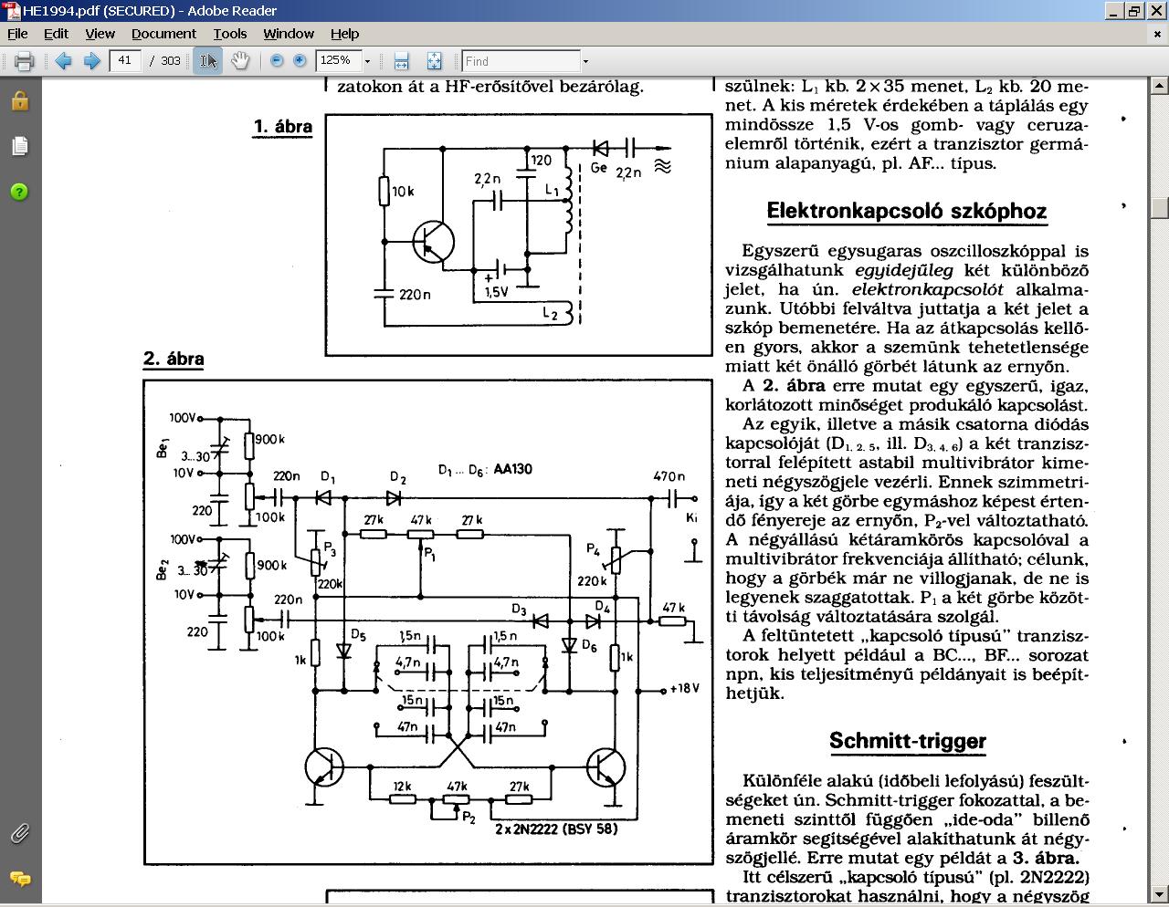

Helló mindenkinek. Most jutottam hozzá egy RFT Eo201-es kis szkóp-hoz. Tökéletesen működik, "nem kell belenyúlnom". Viszont, az egyik tanáromtól hallottam hogy ki lehet bővíteni egy csatornáról kettőre. Ha lehetséges, akkor kérhetnék hozzá infókat vagy kapcsolást? Köszönöm
(#) kadarist válasza vikipapa hozzászólására (») Máj 31, 2010 /
Olvasgasd ezt a könyvet, azon belül is a elektronkapcsoló-fejezetet.
(#) vikipapa válasza kadarist hozzászólására (») Máj 31, 2010 /
Helló. Köszönöm a válaszokat. A kapcsolási rajz megvan, de egyenlőre nem akarom "szétrobbantani" a szkópot. A csatolmányt pedig mindjárt el is olvasom.
Egy elektronkapcsoló rajza.
