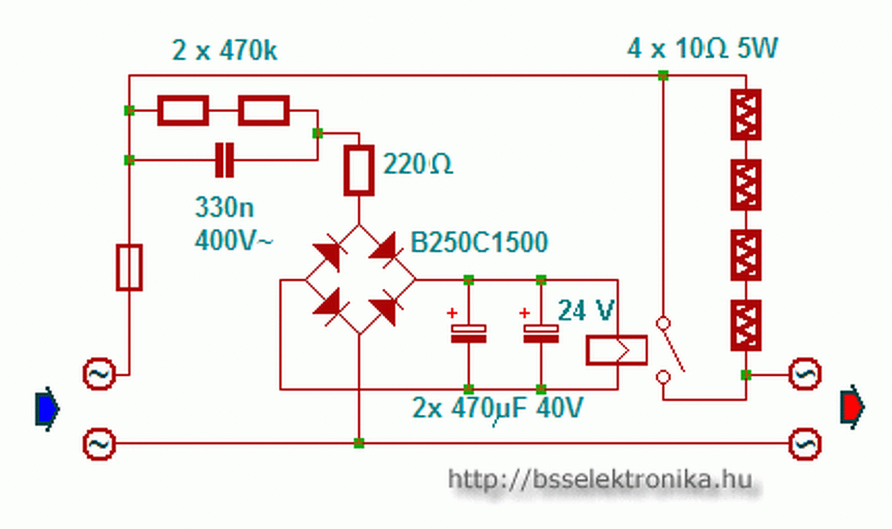

(#) c27 válasza _BiG_ hozzászólására (») Júl 2, 2014 /
Ok, javítottam a nyáktervet, igazából én is gondolkodtam, hogy nem túl szép megoldás az a kanyar, de az alapáramkörnél is a tekercs után haladt a rézfólia a kondihoz és onnan tovább, csak nekem az elrendezés miatt nem jött ki úgy. Kapcsolási rajzot mellékelhetek ha esetleg mégis rápillantasz.
Rajta hagytam a feliratotok egy részét a nyákterven, igaz 10A-es biztosíték van oda írva de az inkább 15-20A több biztos nem kell. Kicsit utánaszámoltam talán a 15A is elég lesz szóval annyira nem vészes a helyzet. (De ha már megcsináltam a nyáktervet akkor jobb ha fel van készítve nagyobb igénybevételeknek hátha máskor majd kell nagyobb teljesítményű.)
Relékből is van még több fajta ugyan olyan kinézettel csak más a felfogatás lábkiosztása, a nyákterven is látszik lent a reléknél mindkét fajta feltehető.
Kösz a segítséget, akkor majd forrasztok a vezetősávra rézdrótot is.
Nyákterv
Kapcs rajz

(#) _BiG_ válasza c27 hozzászólására (») Júl 2, 2014 /
Akkor sínen lesz a lágyindító
A biztosíték méretezésénél majd mindig figyelj, hogy túl ne méretezd, mert akkor nem ér semmit.

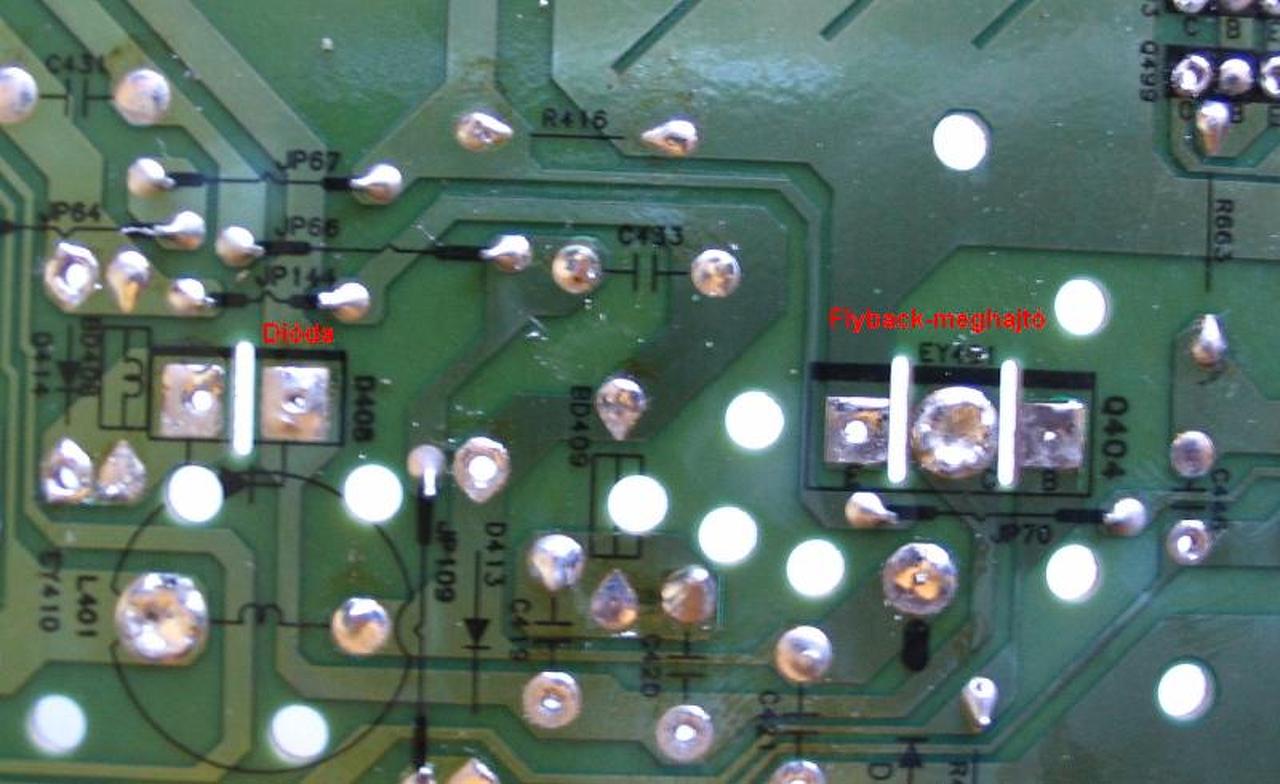

Mellékelek két képet egy monitor áramköri lapjáról.
Az egyik a hálózati táprész, a másik a sorkimenő rész. Lehet látni, hogy nem a lábtávolság a lényeg, hanem mekkora hely maradna a forrcsúcsok között, és figyeltek is erre. Át is vágták a nyákot. Szerintem ez a követendő példa.

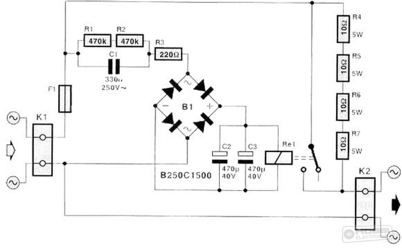

Megépítettem a mellékletben található lágy indítót. Innen az oldalról származik.
A transtformátorom 300VA-es toroid. Azért építettem meg, mert még a 3,15A-es (lomha) biztosítékot is mindig kiégett. Most ezzel 2A-essel nincs probléma (1,5A elég lenne elvileg), csak egy esetben. Ha a kikapcsolom, majd gyorsan be, akkor kimegy a biztosíték, azért mert a relé még be van húzva. Elég lenne az 1000µF-ot csökkenteni? Persze ez akkor is probléma, ha rövid időre elmegy az áram, majd visszajön, akkor még bent van a relé.
(#) reloop válasza kokimy hozzászólására (») Okt 1, 2014 /
Szia! Mérd meg mennyi a relé üzemi feszültsége! Ez legyen kicsivel a névleges alatt. C1 csökkentés, R3 növelés segít ebben. A C2, C3-at ezután kezd el csökkenteni.
(#) kokimy válasza reloop hozzászólására (») Okt 1, 2014 /
A relé 24V-os. A relére 22V jut, vagyis annyit mértem.
A 22V viszonylag jó érték. A C2, C3 csökkentése rövidíti a meghúzás késleltetését, próbálj optimumot keresni.
Lágyindító építése során mérni szoktam a relé minimális meghúzási feszültségét és ehhez méretezem a C1-et, kis rátartással a hálózati ingadozásra. Az eredmény 1 másodperc bekapcsolási késleltetés és szinte azonnali bontás szokott lenni.

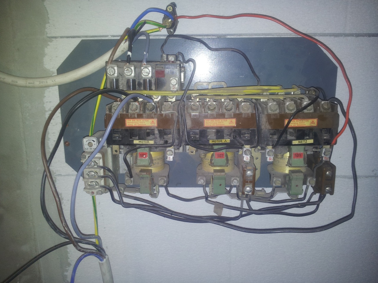

(#) Tibcsi77 hozzászólása Nov 13, 2014 /
Sziasztok! Van egy lágyindítóm amit beszeretnék kötetni! Sajnos nincs hozzá bekötési rajz. A kompresszor elé kéne mivel annélkül kiüti a biztit inditáskor. A német kollégák negyed órás müveletröl beszéltek, aki ért hozzá az tudja hogy nem tart tovább egy ilyen szerkezetet bekötni. Csak az összekötésröl van szó, minden ott van helyben. Helyileg Bp. 22 ker., csatoltam a képet.
Priviben is várom ajánlatokat.
Elöre is köszönöm!
(#) kadarist válasza Tibcsi77 hozzászólására (») Nov 13, 2014 /
Ez egy csillag-delta kapcsoló, aminek a bekötéséhez gyakorlat kell és 230/400V-os motorokhoz nem lehet használni.
Pedig ez egy 400V-os 4 KW-os Delta motoral Volt üzemeltetve!
A 400V deltához jó. a 230/400 delta-csillaghoz nem jó.
