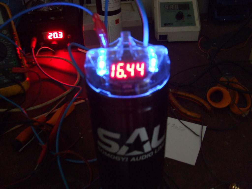

Nekem is van itthon egy ilyen kondim de én a műhelybe használom, autós erősítők lepróbálásához, meg elég sok invertert építek és ahhoz nagyon jó. Van amikor kevés a táp. Erről az autó hifis dologról nekem meg az a véleményem hogy sokkal jobban jár az ember ha az erősítőbe az inverter után kicseréli a kondikat, ezekbe az erősítőkbe nagy részt két darab 4700µF kondi van, volt amelyik be tettem 4db 10000µF kondit és sokkal többet ért mint a tápkondenzátor, csak ilyenkor kb évente cserélni kell a kondikat mert kiszáradnak a nagy frekvenciától!!!
