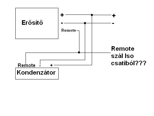

(#) kufi hozzászólása Aug 16, 2009 /
Egyik ismerősöm megkért segítsek neki bekötni egy mac attack 4050es erősítőt és még hozzá egy ultrakapacitort is. A probléma ma csak az, hogy nem igazán vagyok otthon az autóhifiben, de rendes asztali cuccokal szoktam hangosítgatni.
Tehát az erősítő és a kondi bekötése:
Az erősítőhöz találtam telepítési útmutatót Itt
a kondihoz 3 kábel van két nagyon vastag meg egy vékony a hozzászólásaitokból ítélve a vékony lesz a remote szál. az erősítőn is van ilyen bemenet. Tehát ha jól értem a remote kábel az autórádió iso csatlakozójából jön? vagy mi? a másik ha bekötöm a remote-ot a sima +12v is kell neki? Esetleg tapasztalatok mit ne csináljak tutira? Aki hajlandó segíteni annak előre is köszönöm. Mindjárt rajzolok egy képet én hogy képzelem ezt a bekötést eddig az kijavíthattok.
