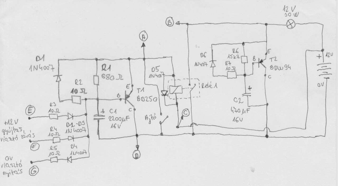

(#) malak hozzászólása Júl 30, 2014 /
Uj regisztrálóként üdvözlök mindenkit és egy kis tanácsra lenne szükségem.
Megépitettem az alant láthato kapcsolási rajz alapján a belsö világitás késleltetésem ami tökéletesen müködik,viszont a g ponton jelölt részt ha bekötöm a riaszto nyitás jelére akkor a központi zár a nyitás után rögtön vissza is zár mivel gondolom az elektronikán keresztül pluszt kap ahol csak a minusz kéne csak hogy menjen.Mivel lehetne megoldani hogy a riaszto jel minusz pontja ne okozzon zavart a központi zár elektronikájában ha össze van a kötve a vílágitás elektronikával.Gondoltam már egy relére amit a riaszto vezérelne de tartok attol hogyha a gyujtást ráadom akkor esetleg valami leég......
(#) malak válasza malak hozzászólására (») Aug 1, 2014 /
Vagy esetlegesen tudna valaki egy tanácsot adni hogy hogyan tudnám azt megtenni hogy a központi zár kikapcsolásakor felkapcsolja a belsö világitást?
az elözö hszröl lemaradt az elkészült rajz......
A hozzászólás módosítva: Aug 1, 2014
(#) zosza18 válasza malak hozzászólására (») Aug 1, 2014 / 1
Szia! Üdv itt a fórumon! Hirtelen ránézésre úgy látom, hogy a relén, tranyón és a diódán keresztül +fesz. jut a G pontra. Ez így nem jó, azért kínlódik a kp. zárad. A Betűs pontokról adhatnál pontos megnevezéseket. Ha jól gondolom, akkor a relé és az A pont közé kellene egy dióda és oda kötni a g pontot.
(#) malak válasza zosza18 hozzászólására (») Aug 1, 2014 /
Köszönöm válaszod akkor sorolom:
A=ajtokapcsolo
B=belsö világitás
C=+12v
d=-12v
f=kapcsolt +12v "gyujtás"
g=kapcsolt +12v "központi zárás pont" nincs bekötve
h=kapcsolt -12v ez lett volna a központi nyito pontja
Ha az f vagy a g pontra kapcsolok +12 voltot akkor beindul a halványítás és kikapcsol a belsö világítás,ellenben ha a h pontra minuszolok akkor pedig felkapcsol.
a probléma ott van hogy nem találtam a thunder riasztomon egy olyan pontot amin csak időlegesen jelenik meg a test a nyitás után.mert gondolom a probléma itt is lehet.

(#) zosza18 válasza malak hozzászólására (») Aug 2, 2014 / 1
A -12V és a 0V/GND között nagy a különbség! tt nincs negatív fesz. úgyhogy maradjunk ezentúl a GND-nél, mert ez összezavarhat valakit a későbbiekben!
A G pontra Te +12V-ot kapcsoltál, de a dióda katódjára kapcsoltál, ami ugyebár nem működik így. Előtte azt írtad, hogy GND-t kapcsoltál rá, akkor most mit is? H pontot nem látok a rajzon, ez hol van? A riasztó kapcsolja a kp. záradat? A kp. zárnál van impulzus szerű pozitív és GND kimenet is, mivel a motorok ugye nem mehetnek a végtelenségig! Onnan kellene húzni a jelet a világításnak. Egyszerűen amúgy azt kellene, hogy megkeresed a kp. zár kimenetét amelyik nyitáskor GND-t ad és azt kötöd az A pontra. Akkor működni fog.

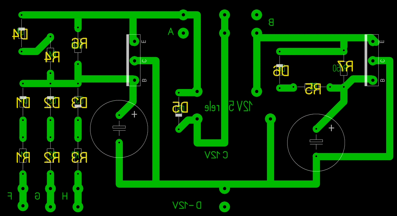

(#) malak válasza zosza18 hozzászólására (») Aug 2, 2014 /
Az elsö hszben irtam a G pontot hogy ott van a gnd mint kapcsolási pont az én nyáklapomon viszont H a jele mivel kimaradt az E betü.Pont az a problémám hogy a riaszto rendszer vezérli a központi zárat és az állando gnd-t ad ki viszont nekem ahoz hogy csukott ajtonál is felkapcsolja a világítást nem kell állando gnd hanem elég lenne egy olyan 5 másodperces is.Ha állando gnd-t adnék az A pontra akkor az olyan lenne mintha állandoan nyitva lenne az ajto mivel az ÍA pont az ajtokapcsol jele,és szintén gnd, a riaszto onnan veszi azt a jelet hogy kinyilik az elsö ajto ezért zavarhatja be a központi zárat is gondolom én.Majd megprobálom megoasztani a riasztom kapcsolási rajzát is de szerintem a probléma abban lehet hogy az F,G,H pontokra a zöld szinü nyákterven csak impulzust vár az elektronika, az állando gnd vagy állandó +12v bekeverhet az a ajtokapcsolo pontjával.Probáltam megkeresni a központi zár kimenetet a hátsó ajto kábelén ahova csak 2 kábel megy de sajnos az is állando gnd.

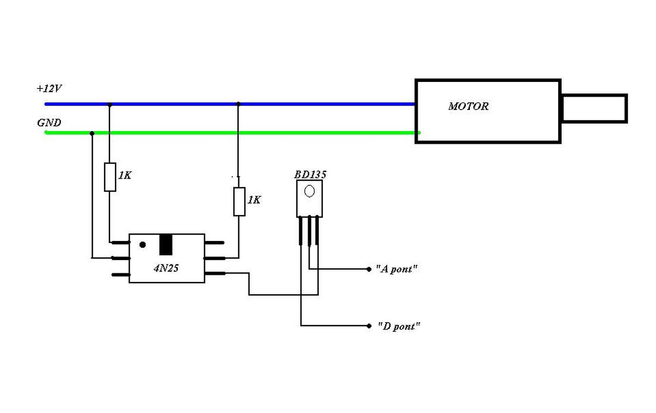

Akkor az A pontra tegyél egy diódát és azon keresztül kapja a riasztód a GND-t. A motornál nem lehet folytonos a jel, mert nem folyamatosan megy. Ha a +12V-ot szakítja meg, akkor meg egy optoval meg is oldottad a dolgot. Nézd meg, hogy mennyi ideig kap a motor +t és aztán ha jó az impulzus idő számodra, akkor már mehet is az opto rá, így akkor nem zavar senki semmit!
Köszönöm gyors válaszod
A központi zárnál számomra a probléma az hogy a plusz 12v és a gnd cserélődik a hátramenő 2 vezetéken.
Pld zárás kék +12v zöld gnd,nyitás kék gnd zöld +12v.
Annyira nem vagyok elektrotechnika szakértö hogy egy optocsatolot is tudjak épiteni.
de ha lerajzolod nekem valami papirra az alkatrészekkel akkor sztem megtudom tervezni
Igazság szerint érdekel ez a fajta hobbi de sok mindent nem értek.Pld hogy mi hova megy és miért.Amit csináltam rajzot azon értem hogy a diodák nem engedik visszafele az áramot értem azt is hogy a kondenzetor nagysága adja meg az idöt hogy mennyi ideig világitson valami vagy legyen bekapcsolva,de a tranzisztornál már nem értem hogy miért is kell neki egy hurok az egyik lábon a diodával és ellenállásal.
Az optocsatoló egy alkatrész. Holnap írok részletesen, csak ma már nem érek rá.
(#) zosza18 válasza malak hozzászólására (») Aug 3, 2014 / 1
Lerajzoltam az elgondolásomat. Így működnie kell.
Itt egy kis segítség, hogy ki-kicsoda.
optocsatoló
Tranzisztor
remélem érthető lett.
