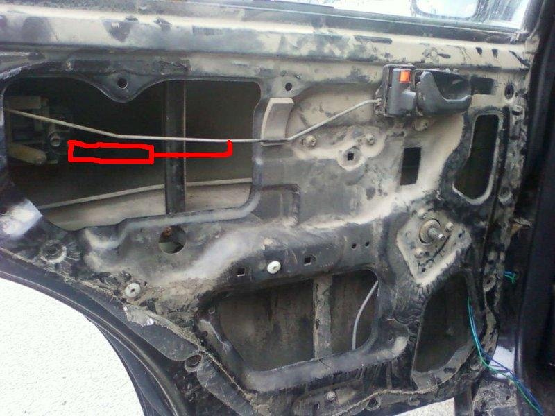

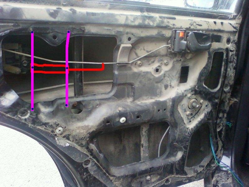

(#) akos70 válasza Andi hozzászólására (») Nov 26, 2010 /
Valahogy így, lyukba, persze a perforált lemezzel megfogatni.
Elől szerintem túl távol van, minél közelebb a rudazathoz, amit mozgatni akarunk, annál megbízhatóbb lesz a működése. És persze párhuzamos legyen vele.
(#) Andi válasza akos70 hozzászólására (») Nov 26, 2010 /
és ezt oda hogy rögzited?
(#) Andi válasza Andi hozzászólására (») Nov 26, 2010 /
illetve előre is tudnál egy rajzot hogy hova rakjam a sínnel eggyütt?
(#) vovozs válasza Andi hozzászólására (») Nov 26, 2010 /
Első ajtó ablakát letudod tekerni? Az ujjamat nem merem odarakni.
(#) Andi válasza vovozs hozzászólására (») Nov 26, 2010 /
Igen le tudom!
Ahogy írtam, a perforált lemezcsíkokkal, amiket kaptál a dobozban.
A kék pöttyeknél csavarral rögzited
Á értem köszönöm és az első ajtónál?
Igy valahogy, ha kell, szintén lemezcsíkkal rögzitve.
Az a lényeg, ne érjen se az ablakba, se a kárpithoz, ne feszüljön, párhuzamosan mozogjon a rudazattal, minél közelebb hozzá. A lemezcsíkokat méretre vághatod, hajlíthatod, hogy a megfelelő pozíciót elérd.

(#) Andi válasza akos70 hozzászólására (») Nov 27, 2010 /
Köszönöm a segítséget! Bár előre még nem tudom hogy fogom feltenni mert csak 4 lemezcsíkót adtak hozzá de megpróbálom valahogy megoldani. Köszönöm a segítséget!
(#) Inhouse válasza Andi hozzászólására (») Nov 27, 2010 /
Sajnos a mostaniakhoz már csak igen rövid lemezcsíkot, és pálcát adnak, meg a pálcarögzítő is elég gyenge. Egy lemezcsík nem lesz elég a rögzítéshez, mivel alig hosszabb, mint a motor, így ez lehetetlen, hogy hajlítva elég legyen...
Valamilyen lemezből vágj csíkot és pótold abból, esetleg erősebb hiltiszalaggal...
