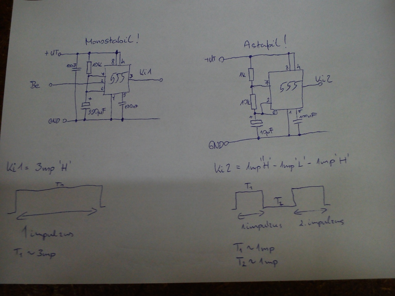

(#) zosza18 válasza hariboo hozzászólására (») Máj 3, 2014 /
Bocs a kézzel tákolásért, de nincs időm megrajzolni gépen. Az értékek rajta vannak, ezeket kiszámoltam az oldalon található progikkal. A kettőt egyesíteni kell, úgy méghozzá, hogy a monostabil kimenete adja a tápot az astabilnak egy tranzisztoron keresztül. A bemenetet földre kell húzni egy pillanatra hogy elinduljon az időzítés. Amennyiben az indítójel +, akkor egy tranzisztorral kell lehúzni a földre. Remélem érthető a rajz.
(#) hariboo válasza zosza18 hozzászólására (») Máj 3, 2014 /
Érthető persze,ki is próbálom a jövőhét elején.Nagyon köszönöm a segítséged!
Nincs mit! Szívesen.

(#) proli007 válasza hariboo hozzászólására (») Máj 7, 2014 / 1
Hello! Egy megoldást rajzoltam számosra. CMOS alkalmazása a célszerű, mert ez állandó tápfeszültség alatt van, nem fogyaszthat.

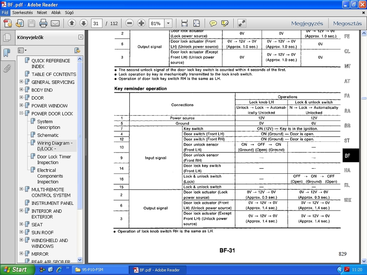

(#) norbinumber3 válasza Inhouse hozzászólására (») Máj 9, 2014 /
Végre volt időm egy kicsit foglalkozni az autóval.
A test/+12V és a két ajtómotor vetetéken kívül még 3 vezeték van a gyári csatlakozón.
Mérés: nyitott ajtónál a +12V és az N között 12voltot mértem, ami bezárás után megszünt. Ha jól sejtem akkor nem testet kapcsol a mikro.
Az N-F és az N-K a panelon található relékhez mennek, egyik az egyikhez, másik a másikhoz.
Rádugtam a gyári vezérlőt:
-nyitott ajtónál: a 12V és N között 12V
-zárt ajtónál: a 12V megszünt
Megnéztem a 12V helyett a testet használva:
-nyitott ajtónál: test és N-F, valamint test és N-K között +12V
-zárt ajtónál: test és N;N-F, valamint N-K között mindhárom esetben +12V
Próba képpen rákötöttem a barna/fehér párost az N/N-F-re, de csak a távírányító működött, kulcs és belső zárás nem, folyton visszanyitott. Gondolom nem jól kötöttem.
Lenne valami ötleted?
köszönettel
(#) Inhouse válasza norbinumber3 hozzászólására (») Máj 11, 2014 /
Nekem most nem egyértelmű, amit írsz. N-F? N-K? Színek lennének?
Próbáld meg azt a 3 vezetéket megnézni, egy fix testnek kellene lennie, a másik kettőnek meg váltva testnek (vagy +12V-nak, ha olyan).
Vagy fogsz egy izzós próbalámpát, rácsipteted testre, és odaszúrod a 3-ból valamelyikre, hogy mi történik.
Arra vigyázz, hogy az autók zöme akkor szeret zárni, ha be van csukva az ajtó. Ezt szimulálhatod úgy, ha egy csavarhúzóval bekattintod a zárat oldalt. Csak ne felejtsd el, kinyitni, mi előtt becsukod, mert koppanni fog.
