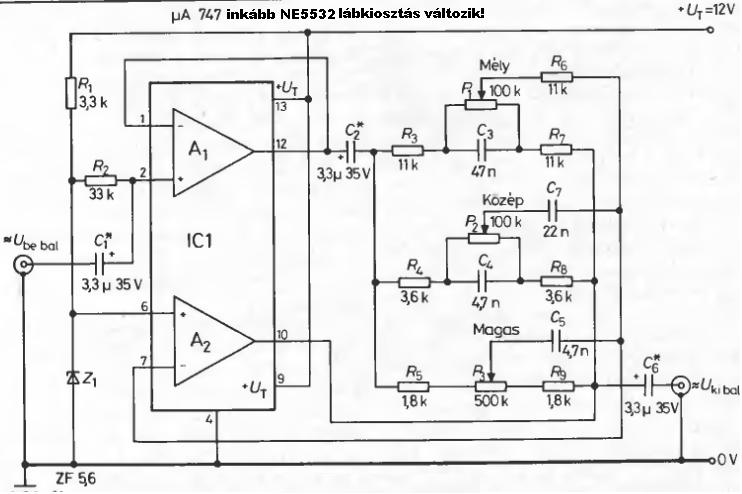

Ez egy eredetileg hangszererősítőnek készült régi jól bevált nyúzható kapcsolás.
És a plusz kért dolgok, amiket megfelelően egymáshoz kell illeszteni, ezért néhány kiegészítő elem kell még hozzájuk.
Gitár előerősítőd ha nincs, azt is készíteni kell hozzá, de az már egyszerű.

Köszi a választ. Te melyiket ajánlanád? Nekem mindegyik jónak tűnik. Csak azt nem tudom hogy az első amit képként küldtél, ott lehet szabályozni a 3 sávot, a többinél ezt nem lehetne megoldani valahogy?

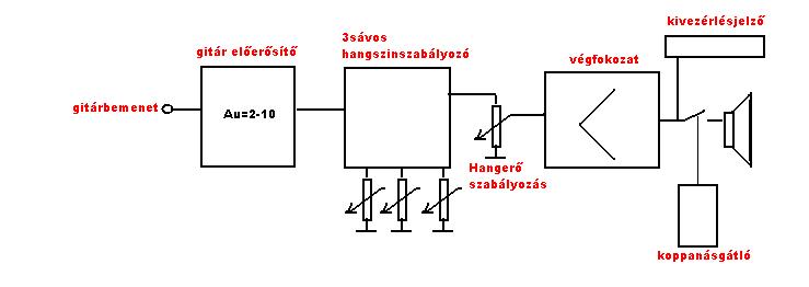

Modulárisan így épülne fel a komplett erősítő.
(#) Dr_King válasza szamóca hozzászólására (») Dec 5, 2009 /
Értem és köszönöm.
Tehát előerősítő /kapcsolást tudnál ajánlani?/ ---> 3 sávos amit küldtél ---> potival hangerő szabályozás ---> és pl. 140 W-os erősítő nyákkal ---> kivezérlés jelző
---> hangsugárzó
---> kopanságátló(bár nem tudom mire való )

A koppanásgátló nem más, mint az, hogy az erősítőnek bekapcsoláskor egyenáramúlag be kell hogy álljon. Amikor az erősítőn végighalad ez az áramimpulzus, a végerősítő ezt még felerősíti, és az eredmény egy nagy pukkanás-rexxsenés a hangszórón.Ez akár tönkre is teheti, de megviseli a hangszórót.
A koppanásgátló vár amíg beáll az egyensúly az erősítő kimenetén, és egy relével rákapcsolja a hangszórót.

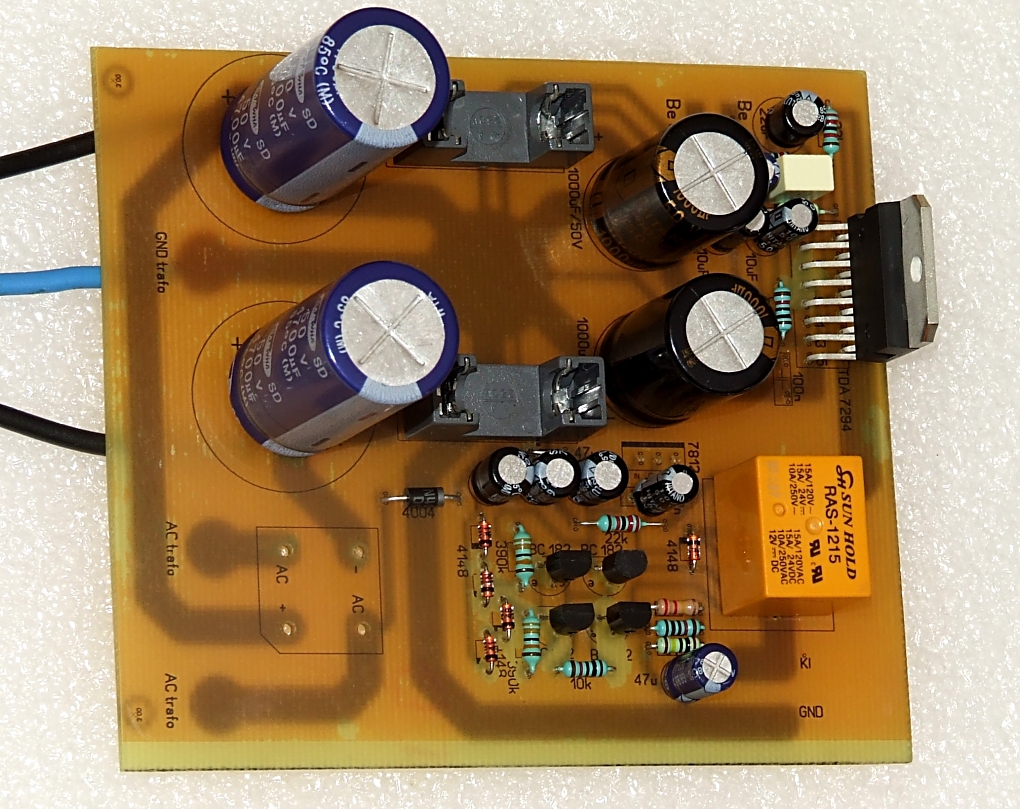

Én is nekiálltam egy bass kombónak. Az Ampeg BA 115/210 előfokát építem meg, mert egyszer már próbáltam egy 115-öst és elég meggyőzően szólt. Egy TDA 7294 lesz a végfoka. Azt javaslom neked is, hogyha van egy kedvenc modelled, akkor annak építsd meg az előfokát és lehetőleg olyan hangszórót vegyél hozzá amilyen abban van. A végfok már nem nyom annyit a latba, hangzás szempomtjából, de szerintem egy hidalt 7294 modul (200W) olcsó és jó megoldás lenne. Két ilyen modul lesz az enyémben, ezen már rajta van a relés védelem is.
