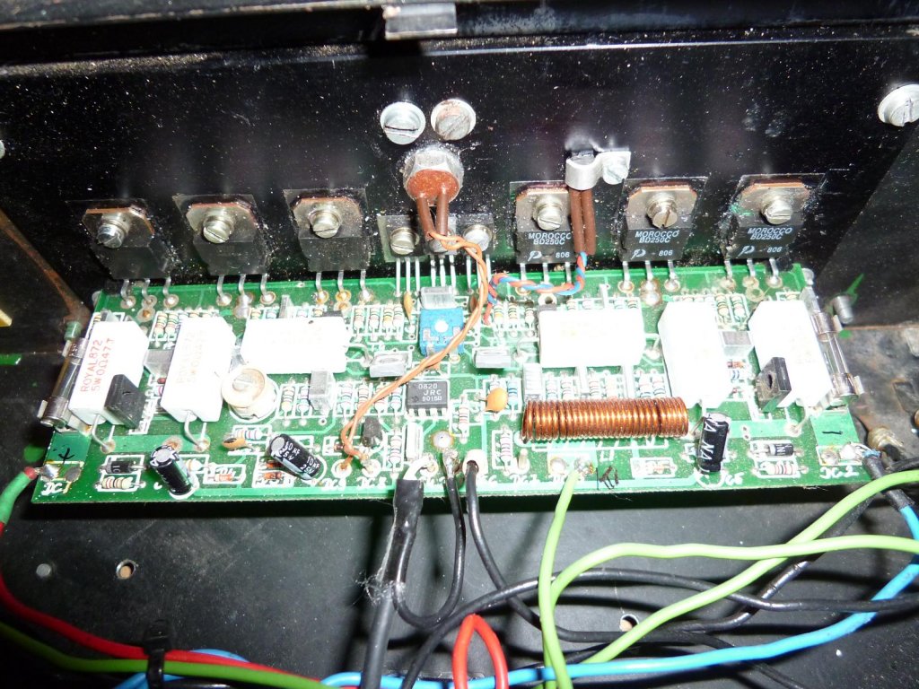

(#) Sardna79 hozzászólása Jan 2, 2012 /
most szereztem egy APT 100 erőlködőt. Ez az erősítő egy újabb változat, nem a TO-3 tokozású végfokkal. A kapcsolása megegyezik az itt korábban feltett rajzokkal? Mi az a két biztosíték a végfokpanelen?
Valakinek rajz ehhez a verzióhoz?

(#) proli007 válasza Sardna79 hozzászólására (») Jan 3, 2012 /
Hello! Elég nyilvánvaló, hogy a +- tápfeszültség biztosítékai.. üdv! proli007

(#) Sardna79 válasza proli007 hozzászólására (») Jan 8, 2012 /
Csatolom a képet a beag végfokhoz. Valakinek rajza van ehhez a verzióhoz?. BD250C és BD249C tranyók vannak bent.
Előre is köszi

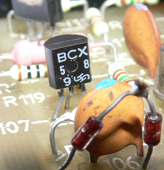

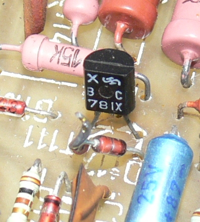

Sziasztok! Szégyellem, de két tranzisztor típusát szeretném megtudni a képek alapján, APT-100-ban találtam T107 rajzszámon (BC301 helyett) és T111 rajzszám alatt BC212 helyett találom. Nem merek csak úgy egyszerűen a rajzon szereplőt a panelba tenni, mert több ponton is mint alább írtam úgy tűnik, módosítva van a panel, másabb tranzisztorok vannak benne mint az eredetiben. De mivel ez így nagyon jól, nagyon sokáig működött, ezért nem változtatok a mostani kapcsolási állapotán, vélhetően ezzel csak egyszerűbbé teszem a dolgom. Előre is köszönöm aki beazonosítja, google nem ad rá semmi okosságot. Mellékletben két kép a tranzisztor feliratokról. Köszönöm !!!
