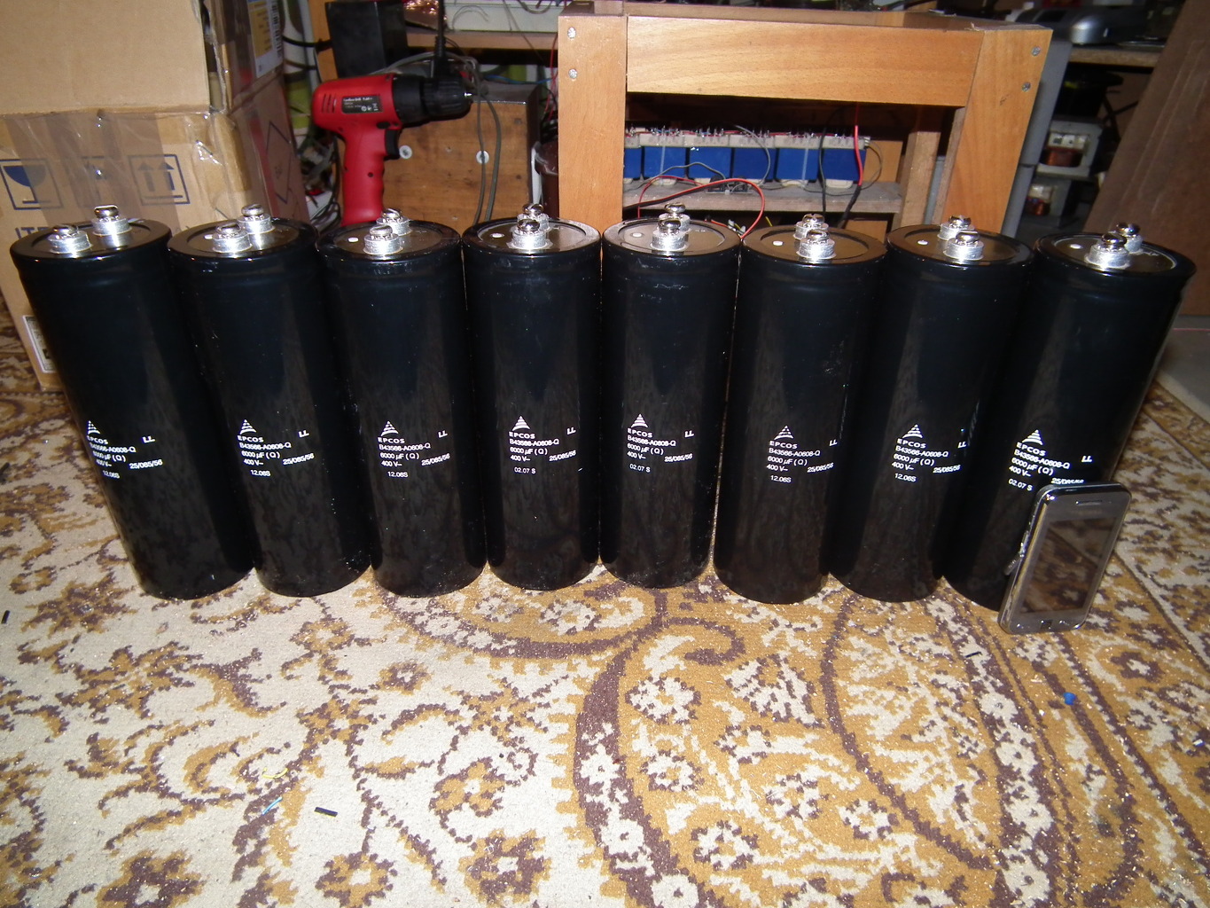

(#) alfa007 válasza Gyimate hozzászólására (») Júl 3, 2013 /
Én 6000µF/400V-s at vettem ott annó 2100huf-ért egyet(coilgun-hoz), majd 4-et 2300-ét, aztán újabb 4-et 2700-ét, és egy 8 kondiból álló bankot hoztam össze, ami 3.8-4kJ-t add le.
Töltőnek szembe fordított trafokat ajánlok.

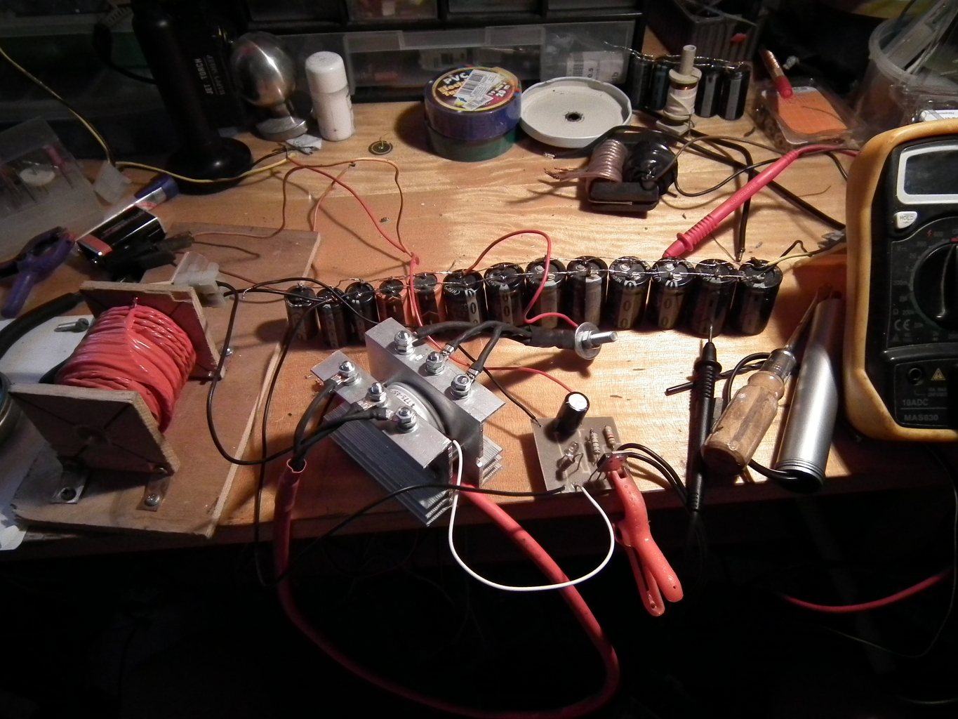

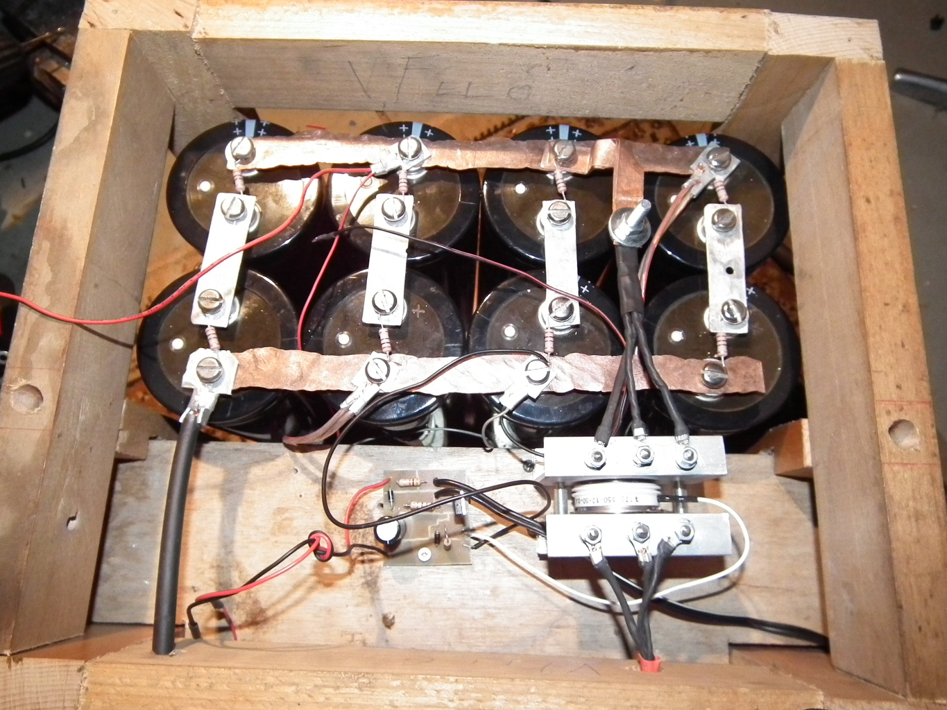

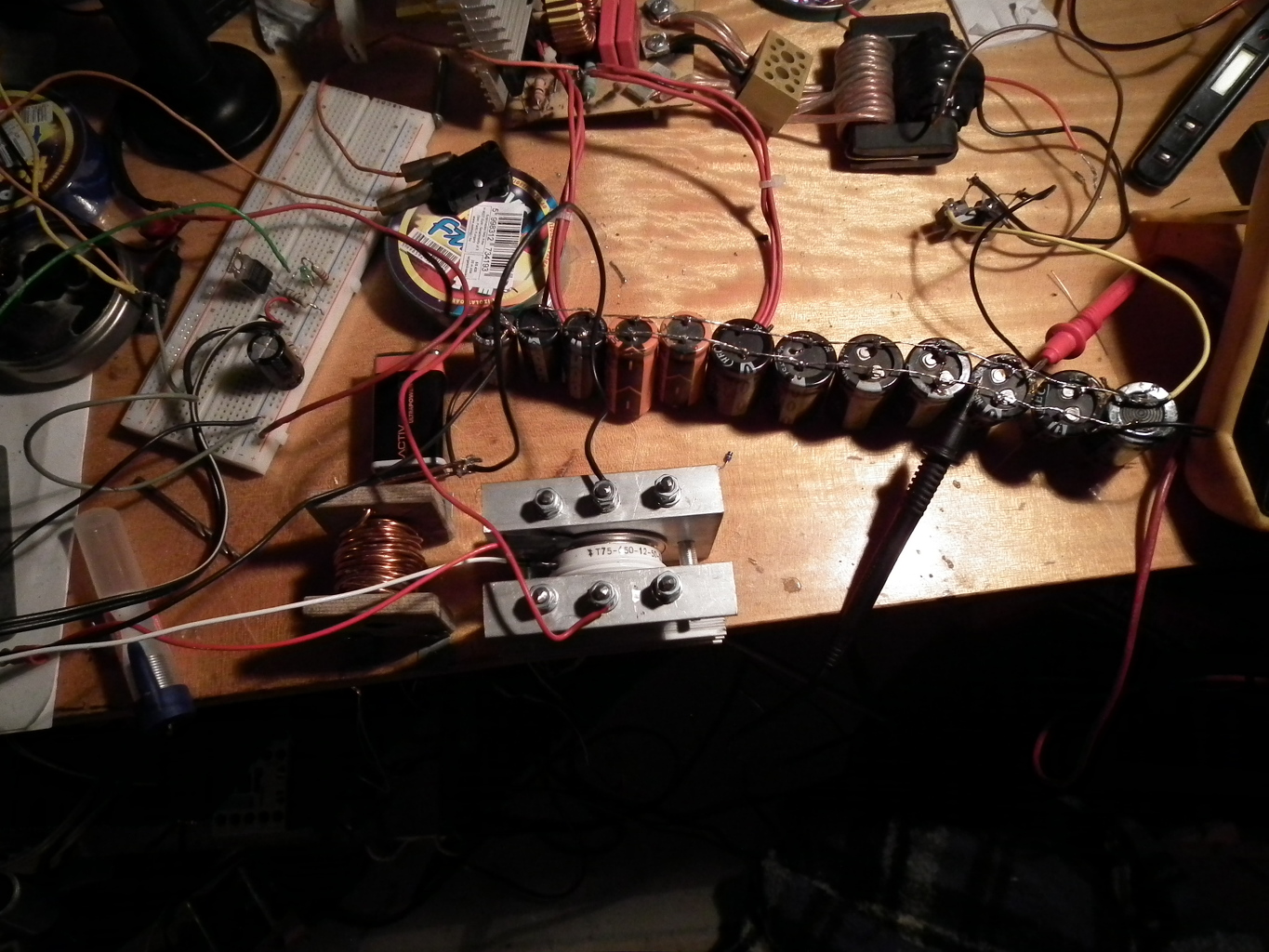

(#) alfa007 hozzászólása Júl 24, 2013 /
Elkészítettem a kondikat összekötő rézlemez, illetve a gombtirisztort tartó modult, és a meghajtást hozzá.
Mivel máshogy lesznek összekötve a kondik, így át kell építenem a töltőrendszert, és a feszmérőt. Valószínű hogy lesz bemutató/teszt videó is, mert páran kérték.
Addig is képek.
A képeken egy kb 85J-s teszt kondibakot használok.

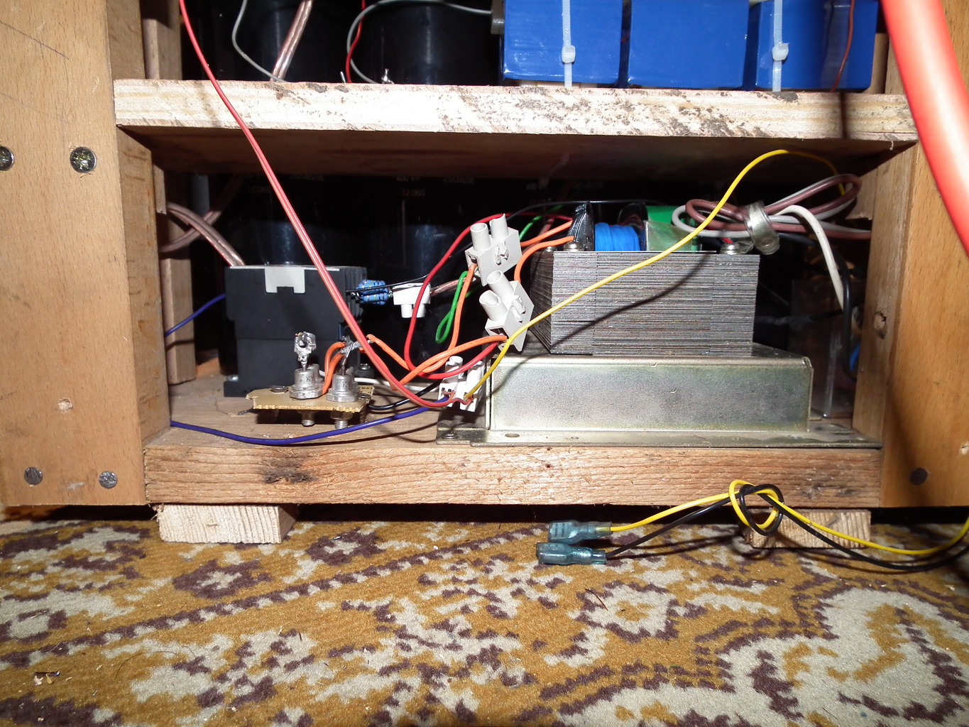

(#) alfa007 válasza Gyimate hozzászólására (») Aug 4, 2013 /
Már össze is van rakva nagyjából. Illetve egy gyors rendszer tesztet.
Öltés, biztonsági kisütés, tirisztor meghajtó teszt, ill. voltmérő kalibrálás.
Egy probléma van. A fő táptrafó elkezdett leégni, szóval újabb szétszedés.
Addig is pár kép.
(#) Gyimate válasza alfa007 hozzászólására (») Aug 5, 2013 /
Jól néz ki, gratulálok hozzá! A töltési áramot mindenképpen korlátozni kellene, mert minden trafó ugyan arra a sorsra fog jutni, használhatsz mondjuk induktív ballasztot is a váltóáramú körben, például egy rövidrezárt szekunder tekercsű transzformátor, hátha azt könnyebb beszerezni, mint a sok wattos ellenállást. Még annyi, hogy én mindig is óvakodtam a sorosan kötött kondiktól, mindig attól félek, hogy nem töltődnek egyformán az esetleges elhasználódás miatt, elvégre is ezeket a kondikat nem impulzus üzemre tervezték ha jól tudom.

(#) alfa007 válasza Collector hozzászólására (») Aug 5, 2013 /
Melyik trafóra gondolsz? A kicsik a töltők 2×~660-680VAC trafófüzér, kb. 150-200mA töltö árammal. Tehát NEM melegszik, de attól függően a ZVS megtudná főzni.
(#) alfa007 válasza Gyimate hozzászólására (») Aug 5, 2013 /
Az a baj hogy a fő trafó az "ex-tápomból" való és házi tekercselésű, de lehet hogy rakok a mH tartományba eső teherinduktivitás. Többször is kísérleteztem sorba kötött konditöltéssel, és azt tapasztaltam hogy az azonos kapacitás, típusú, ERS-ű, feszültségű, kondik esetén 1-2% eltérés van.
Igaz az elkok nem impulzusra vannak kitalálva, de a legtöbb csavaros NF elkó képes kis mértékben ellenállni.
Kíváncsi vagyok, hogy mi van egy ilyen kondiban. Az a helyzet hogy ez a kondibank lesz az impulzus energetikai projektjeim alapja, a coilgun 4.2, ill a railgun 2.0-s projektem is átfog költözni mellékprojektkén olyan néven hogy Coilgun 5.0, ill. railgun 3.0 néven. Lehet hogy induli fogy egy új 4 szegmenses coilgun, és ETG mellékprojekt.
