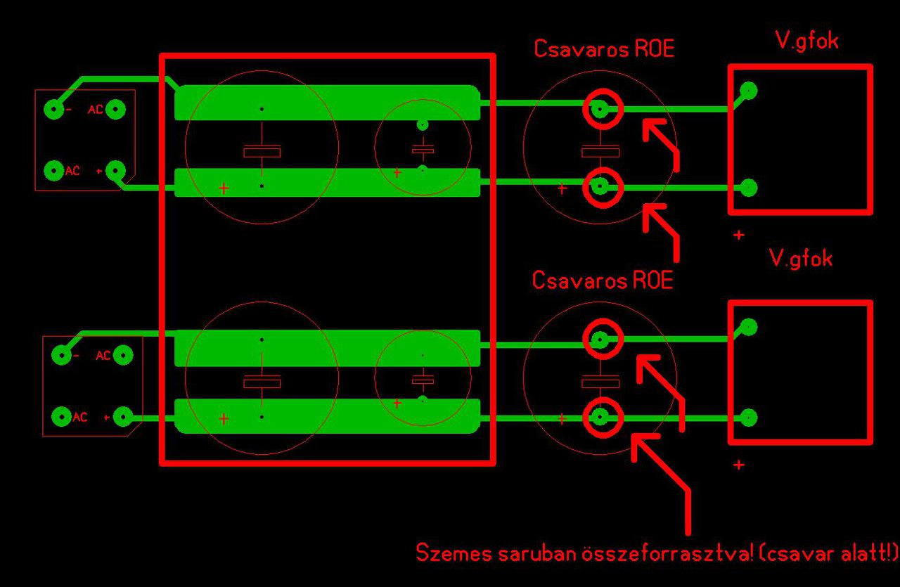

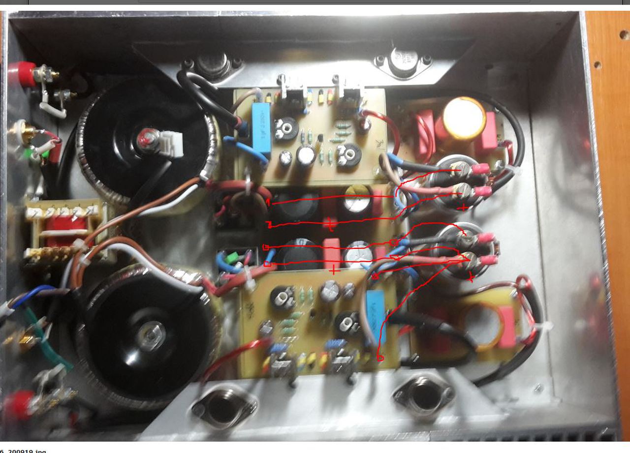

A halk búgás nem szűnik, ha a bemenetet a házra közvetlen kötöm, de majd úgy is kipróbálom hogy azt a 10 ohm-os ellenállást lekötöm, és nem lesz a házra kötve a test! Nagyobb értékű ellenállással még nem próbáltam, a B5-nél is így van, és bevált!
A gond nem a bemenetnél lesz, hanem szerintem a trafó szórhatja meg, de majd csinálok köré egy árnyékolást!
A nagy ROE természetesen puffer,( két sorral feljebbi képeken az értéke is látszik) és ezen a képen is látszik a kisebb ROE, ami a kicsatoló!
Sajnos a ház méretei adottak voltak, jobb lett volna egy nagyobb, így elég korlátozottak voltak a kiviteli lehetőségek! Kísérletezgetek még árnyékolással stb..
A kérdés azért volt, hogy ennél a kapcsolásnál kvázi "természetes" egy minimális halk brum, vagy ennek (is) teljesen hangtalannak kellene lennie!?
Még egyszer leszögezem! Csak akkor hallani ha oda bújok a hangszórókhoz, szóval nem vészes, de ha ez is orvosolható, akkor dolgozom rajta tovább! Ezt is teszem..

Szia! Ha Péter nyersen is fogalmazott van igazság a leírtakban. Lehet nem adtam elég világos útmutatást, igyekszem pótolni.
Tehát az első kísérelt: a végfokozat jelbemeneti pontját [Be] Bővebben: Link közvetlen a panelen egy minimális hosszúságú huzaldarabbal rákötöd a testre, oda ahol jelkábel árnyékolása befut.
Az ekkor be-, vagy be nem következő búgásváltozás kijelöli a folytatás irányát.
A csavaros ROE bekötése pufferként nem abban az értelemben hibás, hogy felrobbanna a kondenzátor, hanem azért mert a hozzávezetés huzalellenállásán a simítás java elvész. Tehát kell két szemes saru, azzal rámégy az egyenirányító felől a kondira és a csavar alól a meglévő ágon mégy az erősítő felé, nem hagyva az áramnak más kerülőutat.
Ez olyan súlyos tapasztalanságból származó hiba, aminek a kicsatoló feltételezésével próbáltam tompítani az élét.
Ezt a módosítást akkor is végezd el, ha a búgásra nincs jelentős hatással, mert a jártas szemlélő számára jelentősen rontja a műszaki tartalom megítélését.

(#) Anden hozzászólása Nov 29, 2015 /
Opsz.. lemaradt.. Itt a kép!

Természetesen készséggel elhiszem, hogy van a puffernek határozottan elkülönülő bejövő és elmenő vezetéke ami abban nyilvánul meg ha kiveszed bármelyik csavart akkor az adott csatorna táp nélkül marad.
A bemenetnek a végfok panelen történő testre-zárása milyen eredménnyel járt? Ilyenkor a bemeneti impedancia gyakorlatilag 0 ohm, így külső elektromágneses hatásoktól viszonylag védett az erősítő.

(#) Anden válasza reloop hozzászólására (») Nov 29, 2015 /
Nem! Ha leveszem bármelyik csavart is, vagy akár kiveszem onnan azokat a nagy Roe kondikat, akkor is marad a puffer, mivel a csavar alatti szemes saruban össze van kötve a puffer-táp panellel!
Húú, de nehéz ezt érthetően leírni! Szóval a lényeg hogy ha kiveszem a ROE nagy kondikat, akkor is kap tápot, és puffert is a végfok, csak 10 000 µF-al kevesebbet!Igazából azért így csináltam, mert így tulajdonképpen a ROE kondik magas mérete miatt viszonylag rövidebb vezetékeken tudtam tápot vinni, mintha csak a lenti "puffer" panelről hoztam volna fel! Semmi jelentősége szerintem ennek hogy a nagy ROE kondik be lettek csavarozva, kicsit úgy vélem túl van beszélve már ez!
A bemenettel még nem volt időm kísérletezni, sok volt a munka..stb, de amint elvégzem, jelzek mire jutottam!
Nem tudom mennyit tudok javítani a dolgon! Beszéltem egy ismerőssel, neki is van egy "A"-s végfoka, és ő is azt mondta hogy neki is van egy nagyon halk, pici brumja, pedig neki másik dobozba, külön került a trafó, és a pufferek! Hangsúlyozom!! Nálam is nagyon halk, csak akkor hallom ha a hangszórókhoz dugom a fülem, abszolult nem zavaró, vagy ilyesmi, pláne zenét kapcsolva nem is hallani, és nagyon szép hangja van!

Készítettem egy gyors skiccet is! A rajzon nincs rajta a Trafótól jövő AC, illetve a kis kondik, de szerintem most ettől eltekinthetünk!
Remélem így már érthető hogy van bekötve! Értem hogy nem a legjobb megoldás, de mint írtam nem egyszer.. Adottak voltak a doboz méretei, így tudtam megcsinálni!!
Ha lekötöm, leveszem a szemes sarukat a ROE kondikról, akkor is kap puffert, és tápot a végfok, mivel a szemes saruban össze, illetve tovább van kötve a vezeték!

A bejövő és elmenő ág közös szemessaruba forrasztása még a bocsánatos bűn kategória
A magyarázó szöveg nélkül, ezt csupán a képből nem lehetett megállapítani.
A leghatékonyabb szűréshez tartozó bekötést azért leírom:
A kondi anyás csonkjához esik az elmenő vezeték saruja, erre jön az egyenirányítótól természetesen külön saruba kötött vezeték. A két saru lehetőleg 180°-ot zár be egymással. Föléjük jön az opcionális kisütő ellenállás, majd a rugós alátét.
A szűrt és a szűretlen áramot igyekszünk minél rövidebb szakaszon közös ágon futtatni - ez a lényeg.
Esetedben az egyenirányító közvetlen pufferét és a ROE kondit kimondottan előnyös olyan vékony vezetékkel összekötni, mely éppen csak megfelel a 4A továbbítására. Ennek a vezetékszakasznak a huzalellenállása RC szűrő részévé válik. A ROE konditól elmenőt ajánlott túlméretezni, a táp alacsony belső ellenállásának biztosítása érdekében.
Végül mindezektől elvonatkoztatva, valóban csak a sport kedvéért érdemes azzal a búgással foglalkoznod, mely a hallgatási pozícióból már egyáltalán nem észlelhető.

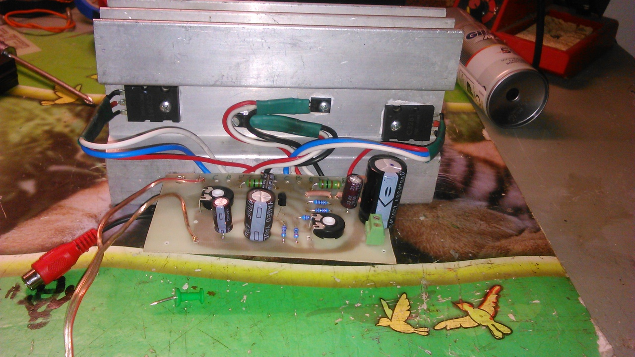

Ma sikerült megcsinálnom a tranzisztorcserét a 2N3055 helyett 2SC3281 lett.A felfogatás saját gyártmány, de nem pont így terveztem, csak improvizálva lett.
Kritikákat fogadom, és megköszönöm!

Szia! Én csak azt a vacak csatlakozót nem használnám. De gondolom csak próba idejére van rajta. Ha jól szól akkor dobozt neki! Én ma lettem kész ( majdnem teljesen ) vele . Teszt üzem van , de eddig ez a legjobb hangú erősítőm . Öreg toshiba 2sd110 tranyókkal megy. Érzékeny hangsugárzóim vannak úgyhogy a leadott teljesítmény szinte egy buliba is elég lenne. Holnap teszek fel képeket. Üdv.:T
(#) magery válasza vipera1997 hozzászólására (») Szept 12, 2016 /
A 2SC tranzisztorokat fordítsd meg, hogy a lehető legrövidebb vezetékkel legyen összekötve a nyákkal. A BD-ket teheted állítva is, így ott sem lesz túl hosszú a vezeték. Meg ne csomózd össze a vezetékeket.

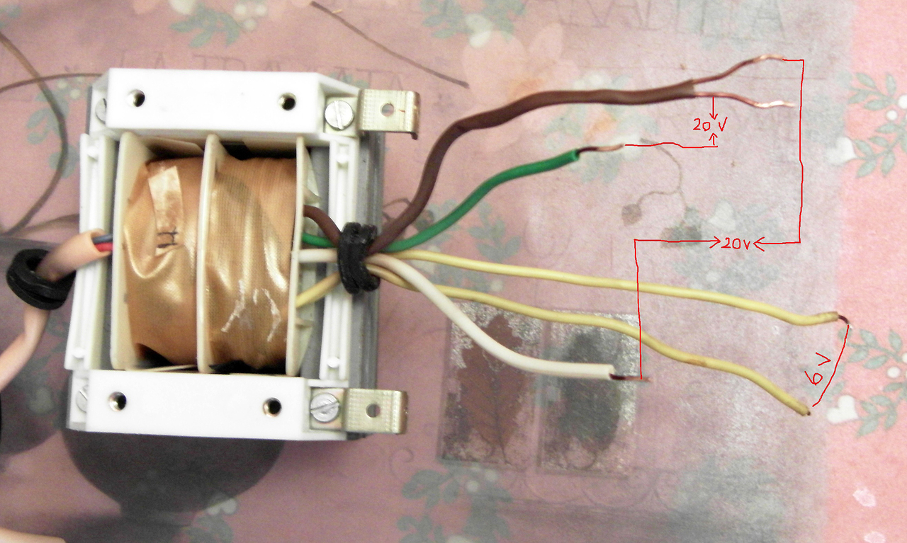

Van 2db videoton ra 6360 trafóm. Rámértem: 2x20 volt, 1y6 volt.
A kérdés, hogy hogyan tudok 1x 40 voltot kihozni a 2x20 voltból.
(Ha a két barnát összekötöm, nem ad le áramot.. Nem is értem.)

Szia! Ha a barnák között jó volt az érintkezés és a zöld és fehér között nem észleltél feszültséget, akkor elképzelhető, hogy ennek a trafónak rosszul fűzték ki a szekundereit. Ellenállásmérővel nézd meg melyik barna tartozik mondjuk a fehérhez és azt kösd a zöldhöz. A másik barna és a fehér között megjelenik majd a 40V.
Sajnos ettől a problémád nem oldódik meg, mert ez a trafó úgy feszültségben, mint terhelhetőségben alkalmatlan a feladatra. 30V körüli szekunder-feszültségre lenne szükséged, ebből lesz egyenirányítva, pufferelve nagyjából 40V-os tápfeszültség.
A 1,7A tartós áramfelvétel miatt a szekundertől minimum 3A terhelhetőséget várunk el, de az 5A sem túlzás annak érdekében, hogy ne melegedjen túlzottan a trafó. Ez teljesítményben 100-150VA-t jelent.

A barnákat összesodortad/kötötted, mikor a zöld-fehéren mértél?
