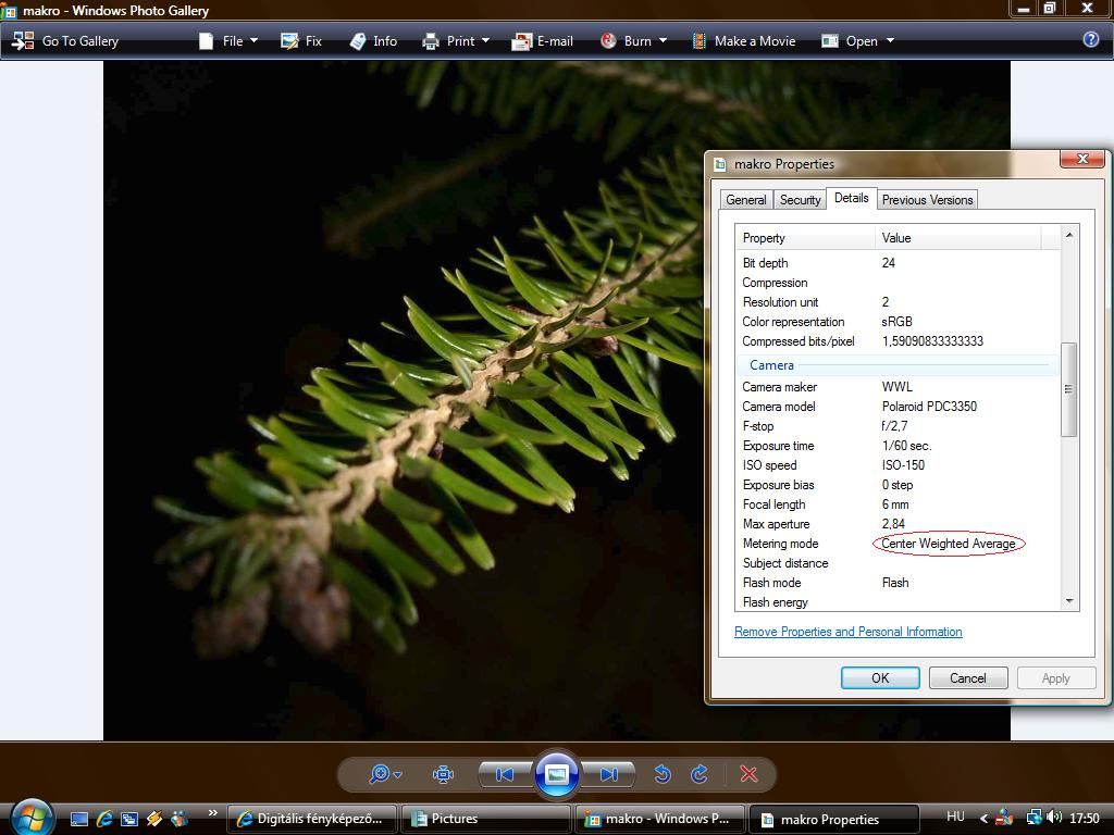

(#) Gab_Bee válasza Feri hozzászólására (») Máj 6, 2007 /
Halee! Csak olvasgattam ezt a fórumot és akkor láttam hogy felvetettetek egy lehetQséget, és ezt akarom bizonyítani!
"Lehet, hogy a gép automata állásban a kép közepére fokuszált."
ez így igaz! Lásd a képen!
Üdv Gab_bee
(#) Travolta válasza Gab_Bee hozzászólására (») Máj 6, 2007 /
A Metering Mode a fénymérésre vonatkozik, és nem a fókuszra.Jelen esetben középre súlyozott fénymérést alkalmazott a gép.
(#) MaSTeRFoXX válasza Gab_Bee hozzászólására (») Máj 6, 2007 /
[off] mijez vista? vagy csak úgy kinéző ikszpé?
(#) Feri válasza Gab_Bee hozzászólására (») Máj 6, 2007 /
Még egyszer, engemet csak az zavar a képen, hogy a téma hozzám közel eső része életlen. Én is tudom, hogy makrónál nem lehet az egész felület éles főként akkor ha nem sík felületet fényképezünk. A téma nem indokolja a kép elülső részének életlenségét ez csak akkor indokolt, ha a téma lényege a hátrébb található. Ilyen lehet egy virágszirom itt lehet a szirom első része enyhén életlen mert a bibék és a porzók a főtéma. Még ilyen estben is az a szerencsés ha olyan távolságot választunk ahonnét az egész virágszirom éles. Az ilyen hibák manuális üzemmódban korigálhatók.
(#) Norberto válasza Feri hozzászólására (») Máj 6, 2007 /
Ááááááá, de ezt csak tesztképként készítette anno szabi83 :yes:
Mármint, hogy lássuk, az ő gépe mire is képes, mennyire tud éles képet készíteni bizonyos távolságról makro módban
Ez nem "élesben" menő fotóverseny volt
