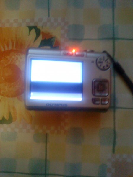

Van egy olympus FE 210-es fényképezőgépem. Fotózás közben a kijelzőjén egy fehér alapon vibráló szürkés vízszintes csík jelent meg. Fotózni lehet vele csak teljesen vakon. Tud valaki segíteni? Mennyibe kerülhet a javítása?Köszönöm a választ.
