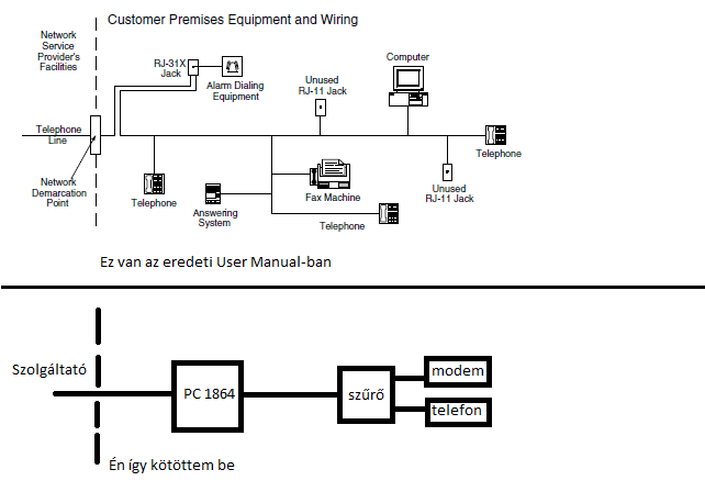

Viszont újabb probléma (remélhetőleg az utolsó) a kommunikátor programozás.
1864-es központom van vezetékes telefonvonalra van kötve, 2 mobiltelefonra szeretnék riasztást kérni.
Riasztáskor a sziréna szól, de nem hívja egyik mobilszámot sem a központ.
Remélhetőleg a bekötés stimmel, mert a bejövő vonalra van kötve a központ, majd innen megy tovább a telefonokhoz, modemhez (ahogy a leírásban is volt)
A vezetékes telefon és internet működik, a [015] 7 be van kapcsolva (TLM figyelés) és a központ sem jelez hibát.
A következő beállításokat végeztem el:
[301] első tel.szám#
[303] harmadik tel.szám#
[350] 09 private line mód
[380] 1,5,6 be
[381] 5,6 ki (nincs pc5900-as modulom)
[166] 060 (tárcsázás után 60 mp-ig csörgessen)
Mit hagytam ki?
A bekötésem csak jó lehet, nem?

(#) TG72 válasza Halek hozzászólására (») Feb 20, 2011 /
A telefon vonalat viszont jobb lenne ha a szűrőröl hoznád vissza a központra és nem a bejövő ADSL-t tartalmazó vonalat vinnéd át rajta!
(#) Halek válasza TG72 hozzászólására (») Feb 20, 2011 /
Köszi a választ.
Így gondoltad?
egyedi azonosító pl.
[310] 1234
két partícióm van. Akkor pl.
[311] 0001
[312] 0002
17 zónám van. Akkor pl.
[320] 01 02 03 04 05 06 07 08 09 10 11 12 13 14 15 16
[321] 17 00 00 00 00 00 00 00 00 00 00 00 00 00 00 00
Az eredeti leírásban az van, hogy a bejövő vonalra közvetlenül kössem a központot, majd ezután a tel, fax, computer stb.
Ezért kötöttem így.
Most akkor kössem át?
