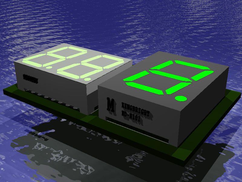

(#) MPi-c válasza Frankye hozzászólására (») Jan 1, 2007 /
A választ a kérdés végével kezdve: sajnos nincs tudomásom ilyen oldalról. :no:
Az alkatrészek megalkotása kissé bonyolult (főleg attól függ, hogy mennyire részletes, élethű), elsősorban a POV-Ray modellezőt kell hozzá ismerni. (Rákeresve, biztos találsz róla leírást a neten.)
Egy konkrét alkatrész megalkotására az Eagle 3D honlapján található dokumentációban van leírás. Ez a konkrét leírás az elinduláshoz segíthet, én is ebből készítettem az első alaktrészt.
Aztán, ha a POV-Ray kicsit már megy a kész alkatrészeket felhasználva lehet sajátot kreálni.

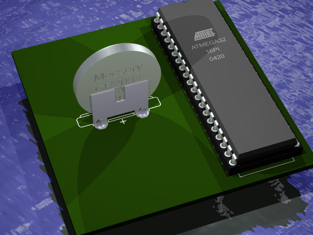

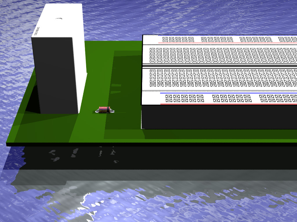

Néhány általam készített alkatrész vagy módosítás:
Az első alkatrész, amit csináltam a fenti leírás alapján a baloldali 7 szegmens kijelző (a jobb oldali eredeti, csak a szegmensek színét módosítottam)
Aztán egy relé, (aminek a szélei le vannak lerekítve ) mellette egy DO34-es dióda, ennek a színén módosítottam, aztán meg egy dugipanel része. Egy elem, teljesen sk., a mellette lévő IC-n a logó megjelenítése és a felirat egy módosítás eredménye.
Korábbi hozzászólásomban mutattam már egy LCD-t és a Higginsnek készített panelen is jó pár módosítás és kreálmány van.
(Mindegyikre jó pár órám ráment )

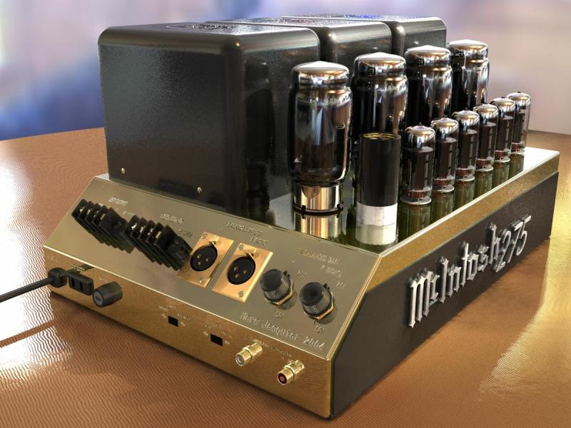

Találtam egy linket a POV-Ray-hez és a 2001-es Linuxvilág-ban leírást.
Köszönöm az elismerést, de nem törekszem ilyen címekre, ráadásul a szakértéstől igen messze állok éppen hogy csak pedzegetem a témát. Aki tud, az már ilyen képeket csinál: (by Marc Jacquier)
EZ NEM FÉNYKÉP!

Azanyámlevadászom!!!! :eek2: :eek2: :eek2:
Még most se bírtam becsukni a szám!
Na, ha egyszer én is ilyen szinten tudom majd művelni, akkor elégedett leszek magammal... De Te akkor is előttem jársz!

Hát nem semmi az tény!!
Dobtam 1 hátas tőle....

(#) nyulbul válasza Frankye hozzászólására (») Jan 2, 2007 /
Isten bizony 10 percen keresztül kerestem azt a pici árulkodó részt ami azt bizonyítja hogy ez mégis csak egy fénykép. Nem találtam. Ez csodálatos.

A KÉP-hez hozzátartozik, hogy nem a Eagle 3D-vel állítoták össze ( gondolom ez azért mindenkinek feltünt), de a POV-Ray-el kreálták. Van itt még néhány érdekesség, de nekem mégis csak ez tetszett a legjobban
