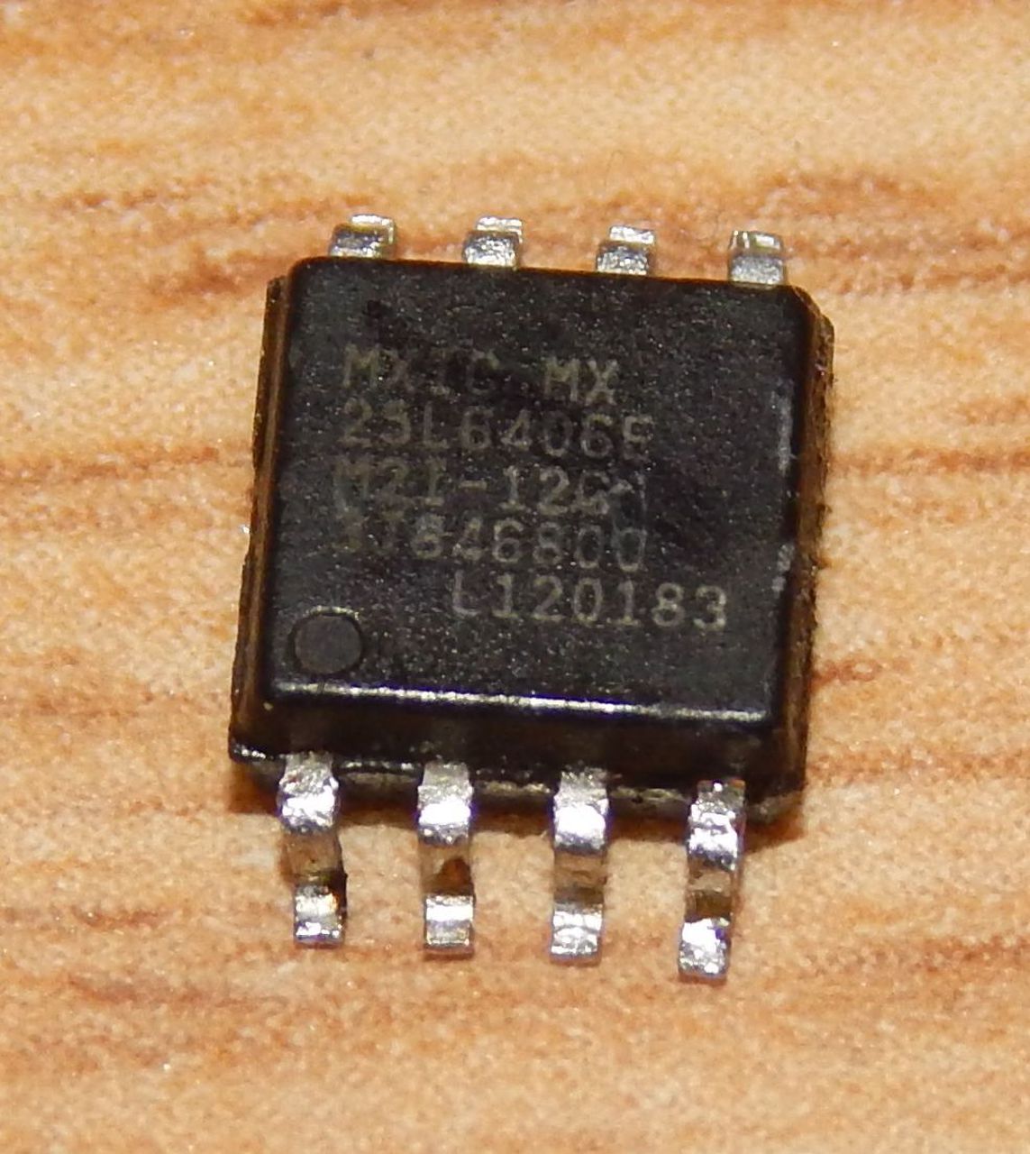

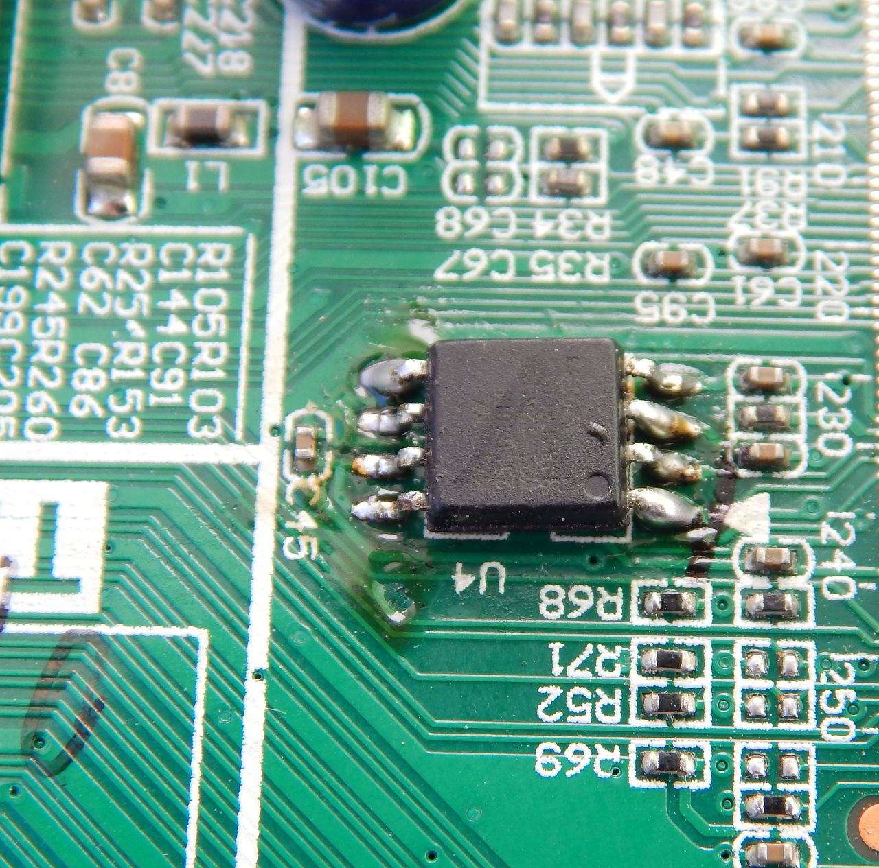

Egy kollégám részére kérem aki tud segítsen. Érdeklődöm hogy foglalkozik valaki a képen szereplő flash programozással? A Tv JVC LT-24HG45E amiben ez van és nagy valószínűséggel ez a hibás alkatrész mert szemmel láthatóan leforrasztották nem indul a készülék ( szervízben volt a tv) és nem használható. Tápfeszültségek rendben. A hiba jelenség, áram alá helyezve a standby led pirosan világít távirányítóra nem reagál, áram megszüntetésekor egy pillanatra a standby piros led kék villanás.
Panel: T.MT5310.91A 12016
