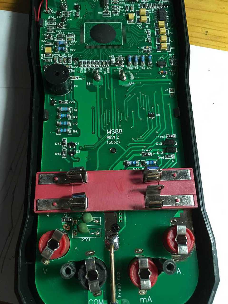

(#) zlanczky hozzászólása Jan 16, 2018 /
Az SMA 68-as multiméteremben kiment az egyik biztosíték. Kivettem mindkettőt, de sajnos nincs ráírva, melyik-melyik: 400mA és 10A. Hogyan lehet ezt megtudni?
Ha próbálgatnám és ha fordítva teszem be, nem lesz baja?
(#) granpa válasza zlanczky hozzászólására (») Jan 16, 2018 /
Nagyítóval: a vékonyabb 400 mA. Fordítva sose mérsz 10 A-t, mert kimegy a 400-as; a 10 A-os,-a 400-as helyén-, meg leéghet a műszered. Ha a helye nincs jelölve: a 10-es direkt megy a külön 10 A-os méréshelyhez (hüvely).
A hozzászólás módosítva: Jan 16, 2018
