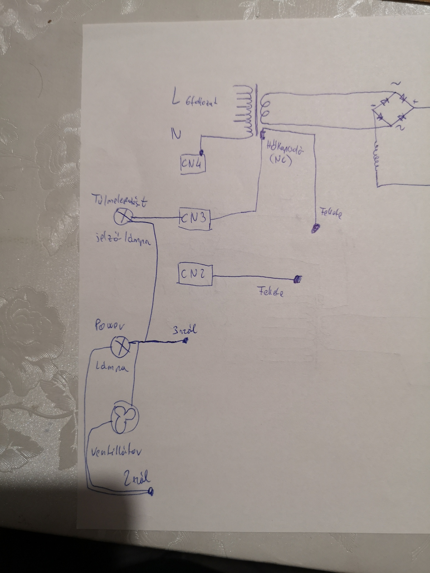

Köszönöm szépen! Láttam ezt már. Kimértem az érintkezőket. Ez a része ok. Az a baj, hogy a "nagy " trafó vezetékeit nem tudom beazonosítani, melyik szál lesz az 1,2,3 stb.
Alu vezetékek, van vékonyabb, vastagabb, stb. A korábbi hozzászólásomnál kép alapján ez beazonosítható?
A másik gond, hogy a vezérlő panelen a relén nincs rajz, igy a hőkioldó vezetékeinek bekötésében nem vagyok biztos. H8513 / A41513 panel van benne.

3 pin van (CN2, CN3,CN4)
CN4 ről megy vezeték a trafóhoz (ez lesz a primer)
CN3 ra két fekete vezeték megy. Egyik az Overheat lámpához, másik a hőkioldón keresztül saruban végzödik (kapcsolóba kell kötni)
CN2 -ről szintén egy fekete vezeték jön a kapcsolóhoz
Gyakorlatilag ugyan ez a panel, vezetékek is stimmelnek.

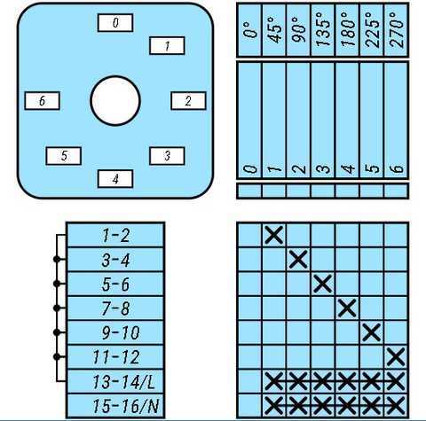

Hello a kapcsolón a 14 a fázis ,16 anulla a csatlakozó kábelről. Szerintel ez a két ér látszik az első képed bal alsó sarkában. A trafó primer tekercs 6 vége a negyedik képen látszik, a vasmaghoz közelebbi a legnagyobb fokozat (12) a legkülső tekercs vég a legkisebb fokozat (2).így kell őket bekötni 2,4,6,8,10,12. Ha jól értettem a cn4 re van kötve a trafó primer közös pontja. cn3 hőkioldón keresztül a kapcsoló 15( kapcsolt nulla) . A cn2 a kapcsoló 13 ( kapcsol fázis) én szerintem...

Viszont még nem jön ki a matek. A második képen a vékony vezetékek a két visszajelző és a ventillátor szálai.
Én ugy gondoltam kap Nullát mindegyik a kapcsolóból (az egyik saru ahol 3 szál van), a másik pedig fázist (ventillátor, és power visszajelző)
A tulmelegedés visszajelzönek már csak Fázis kell így a CN3 ra amit a hőkioldón keresztül kapna így (ez azért nem jo, mert mindig világít )
Készitettem rajzot, remélem látszik minden. (Két fekete vezeték, 3szál, 2szál) Ennél akadtam el, hogy ne legyen zárlat. Nem tudom a relé mit kapcsol (morse váltós e?) nem találtam róla infót.

CN3 pont közös (iker saruban).
CN4 megy a nagy trafóba, direktben, a 6 fokozat mellett. Ezért rajzoltam így (sosem szedtem még szét ilyen tekercset).
A relé a panelen van. Úgy lenne logikus, hogy bekapcsoláskor megszakítja a túlmelegedés jelzö szálat (N) és rákapcsolja CN4 re, a primerre. De ez csak az én logikám.

Úgy gondolom hogy a trafó a nullát cn4 - relé érintkező a panelen - cn3 - hőkioldó - kapcsoló (15) úton kapja. Ekkor cn2 fázis(13). Ventilátor 3 vezeték fázis(13). Ventilátor 2 vezeték nulla(15).

Ha jól gondolom, bekapcsolás pillanatában meghúz a relé, tehát a túlmelegedés jelzö nem világít, trafó megkapja a nullát, a készülék működik. Hőkioldó szakítja a nullát, relé elenged, trafó leáll.
(#) Kastler válasza demars hozzászólására (») Ápr 12, 2024 /
Várj nem jól irtam. A trafó a nullát cn4 - relé érintkező a panelen - cn3 - hőkioldó - kapcsoló (15) úton kapja. Ekkor cn2 fázis(13). Ventilátor 3 vezeték nulla (15). Ventilátor 2 vezeték fázis(13).

(#) demars válasza Kastler hozzászólására (») Ápr 12, 2024 /
Igy nem lesz jó. A túlmelegedés jelzö lámpa, csak nullát kapna.
CN2 még kérdés akkor??
Nos, itt akadtam el.
A hozzászólás módosítva: Ápr 12, 2024
Így a hőkioldó rövidre zárja a túlmelegedés lámpát míg hideg a trafó. Ha túl melegszik akkor a lámpán keresztül kap nullát a vezérlő panel, így a lámpa csak túlmelegedéskor világít.
Értem.
Akkor CN2 fázist kap.
Hőkioldó pedig nullát

Ráírtam a trafóhoz a kapcsoló kivezetéseit. A trafón biztos látszik, hogy melyik kiállás honnan jön. A legbelső mehet a hőkioldón keresztül CN4-re, következő a kapcsoló 12-es, utána kapcsoló 10-es...végül a legkülső kapcsoló 2-es. A kapcsoló 13-as kivezetésén van egy hosszú áthidalás...oda mehet a lámpa, ventilátor, CN2 ( fázis - feketék) . A 15-ösre szintén lámpa, ventilátor, CN3 (nulla - kékek)

Itt a doksija.
