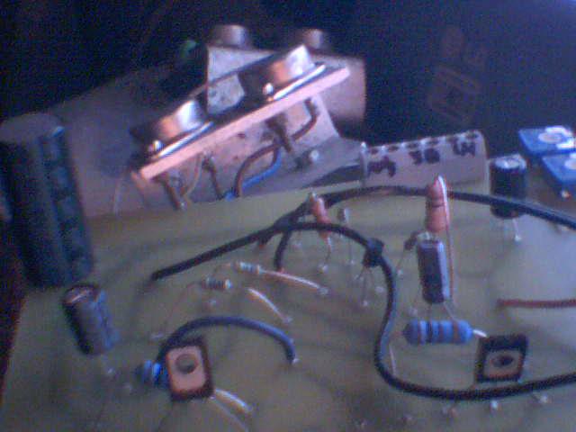

Sziasztok elkészítettem a már sokszor belinkelt erősítőt de valami nem stimmel szólni szól de igen gyengén
mi lehet a gond?

na most 40 v táp van előírva én 42 v nyomadtam a bemenő jelet is hol csökkentettem hol nőveltem váltzás nem sok talán kicsit rozít is szóval nem tiszta a hang

nem tudom talán az amper kevés lehet?

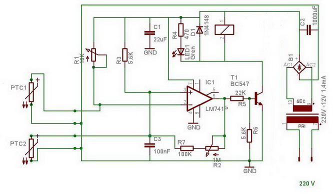

Valaki tudna nekem ajánlani egy transzformátort ehhez a kapcsoláshoz? Ha jól gondolom ide nem kell egy nagy teljesítmény...
(#) zolika60 válasza maTaKee hozzászólására (») Máj 15, 2009 /
Valóban nem. Szerintem egy bármilyen konnektorba dugós 12v-os tápból bontható. Vagy válogass innen.

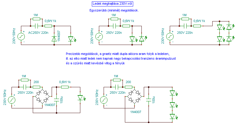

Hali! Tudna nekem vki segíteni egy 230-as led-es ák. amely emlékezetem szerint egy dióda, 4,7k és egy kondi kombinációjából áll?
(#) hapro válasza stefan07 hozzászólására (») Máj 15, 2009 /
Tessék, keress a google-el "skory"-ra, az ő honlapján találod ezeket talán van leírás is hozzájuk ha kell.
