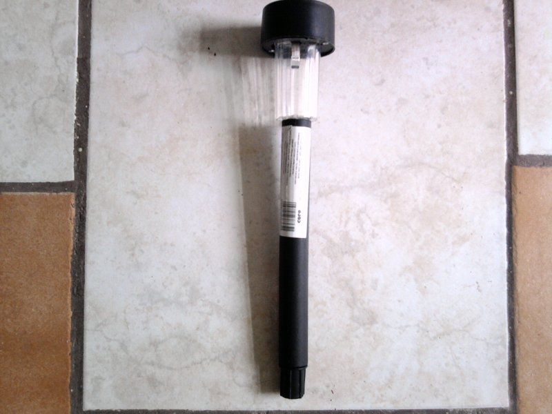

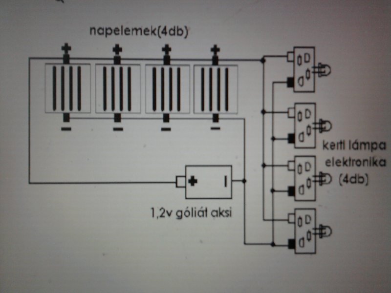

Szeretnék építeni egy olyan áramkört ami tartalmazná
4db napelemes kerti lámpa belsejét kivéve az aksikat mert azt egy db 1,2 voltos góliát aksi helyettesítené mellékelem a képet az elképzelésről és egyet a bontandó lámpáról,szerintetek életképes e.
Figyelem a rajz csak egy skicc egy vázlat.

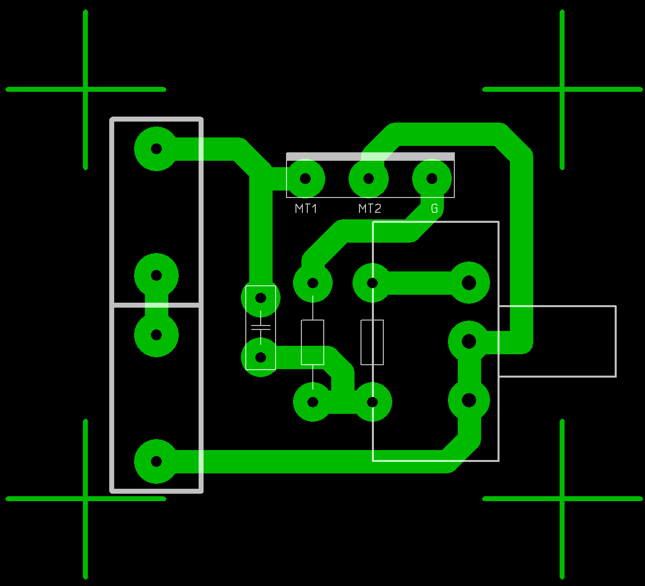

(#) David.zsombor válasza (Felhasználó 13571) hozzászólására (») Jún 30, 2010 /
Háát igen bár néha már nekem sincs erőm a sok sok oldalt végigolvasni de legalább az esetek 50%-ban találok valami számomra is használhatót.Ui:akkor ennek vegyem ki a közepét?Bővebben: Link
Akkor így jó?
Hol?A középső nincs rajta.

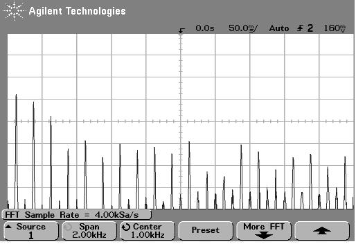

a számítógépem fogyasztását szeretném megmérni. multiméterrel meg tudom ezt tenni?
P=U*A itt mennyire használható?
egy helyen olvastam hogy így nem épp pontos eredményt kapok, de mégis mennyire lesz pontatlan?
vagy milyen egyéb módszert használhatnék?
csak ezért nem szeretnék fogyasztásmérőre költeni
a multiméterem egy SAL (MAS 830)
előre is köszönöm a segítséget

(#) nagy_david1 válasza kisist1 hozzászólására (») Jún 30, 2010 /
Ez a műszer nem mér váltóáramot, úgy hogy hálozati oldalról való mérést kizárhatod.

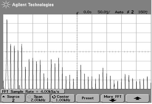

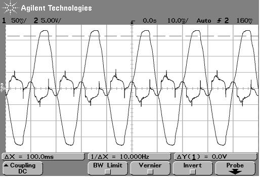

(#) El_Pinyo válasza kisist1 hozzászólására (») Jún 30, 2010 /
Érdekességképpen a mellékletbe felteszek néhány mérési eredményt, mely a számítógépek kapcsolóüzemű tápegységének be-tápvezetékén voltak mérve. Az ábrákból látható, hogy az ideális esetben szinuszos jelek a valóságban mennyire nem azok. Hagyományos digitális multiméterrel csupán egy becslést lehetne tenni a felvett hatásos teljesítményre. Mindenképpen olyan műszer kell, mely képes valódi effektívérték (True-RMS) mérésére.

(#) kisist1 válasza nagy_david1 hozzászólására (») Jún 30, 2010 /
tényleg ezt benéztem
akkor még annyit kérdeznék, hogy ha találok boltban fogyasztás mérőt, 3000Ft körül akkor az mennyire lesz vajon megbízható?
vagy a pontosságának szerepelnie kéne rajta ugye?

(#) qvasz2 válasza David.zsombor hozzászólására (») Jún 30, 2010 /
Ha nem veszed ki, akkor is működik, és valószínűleg nem is lesz vele gondod, de úgy nem teljesíti a vonatkozó előírást.(nincs meg a szükséges távolság) Ezeket a szabályokat azért alkották ilyen szigorúra, hogy semmiképpen se történjen baleset (pl itt átütés, áthúzás). Te most itt magadnak barkácsolsz, ha valami balul üt ki, az a te felelősséged, magadnak csináltad. De ha egyszer eljutsz oda, hogy másnak csinálsz dolgokat, és abból baleset lesz, azért már le is ültethetnek téged, mert nem tartottad be az előírásokat.

(#) Imi65 válasza kisist1 hozzászólására (») Jún 30, 2010 /
Megnéztem az általad megjelölt árkategóriájú fogyasztásmérő leírását. Nem tér ki külön a kapcsolóüzemű tápegység által üzemeltetett berendezések mérhetőségére, de a fázistényezőt figyelembe veszi, sőt, ki is jelzi. A megbízhatóságról természetesen e leírásban nem esik szó, de egyéb adatok szerepelnek benne. Pl. U=190-276V, I=0,005-16A, P=4416W, Ezen adatok 3%-os pontosságúak, míg a fogyasztásmérés 5% pontosságú, ha a hálózati feszültség legfeljebb 10% torzulású. A többi adat - villamos szempontból - nem igazán lényeges.

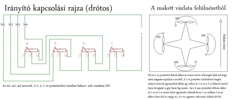

valamijen vezeték nélküli potméter kéne
Egy modellt szeretnél építeni, a távirányításhoz kellene. Vezetékes távirányítóhoz készítettem kapcsolási rajzot és a modell működéséről is csináltam egy vázlatot .
Ez egyébként valami helikopter szerűség
