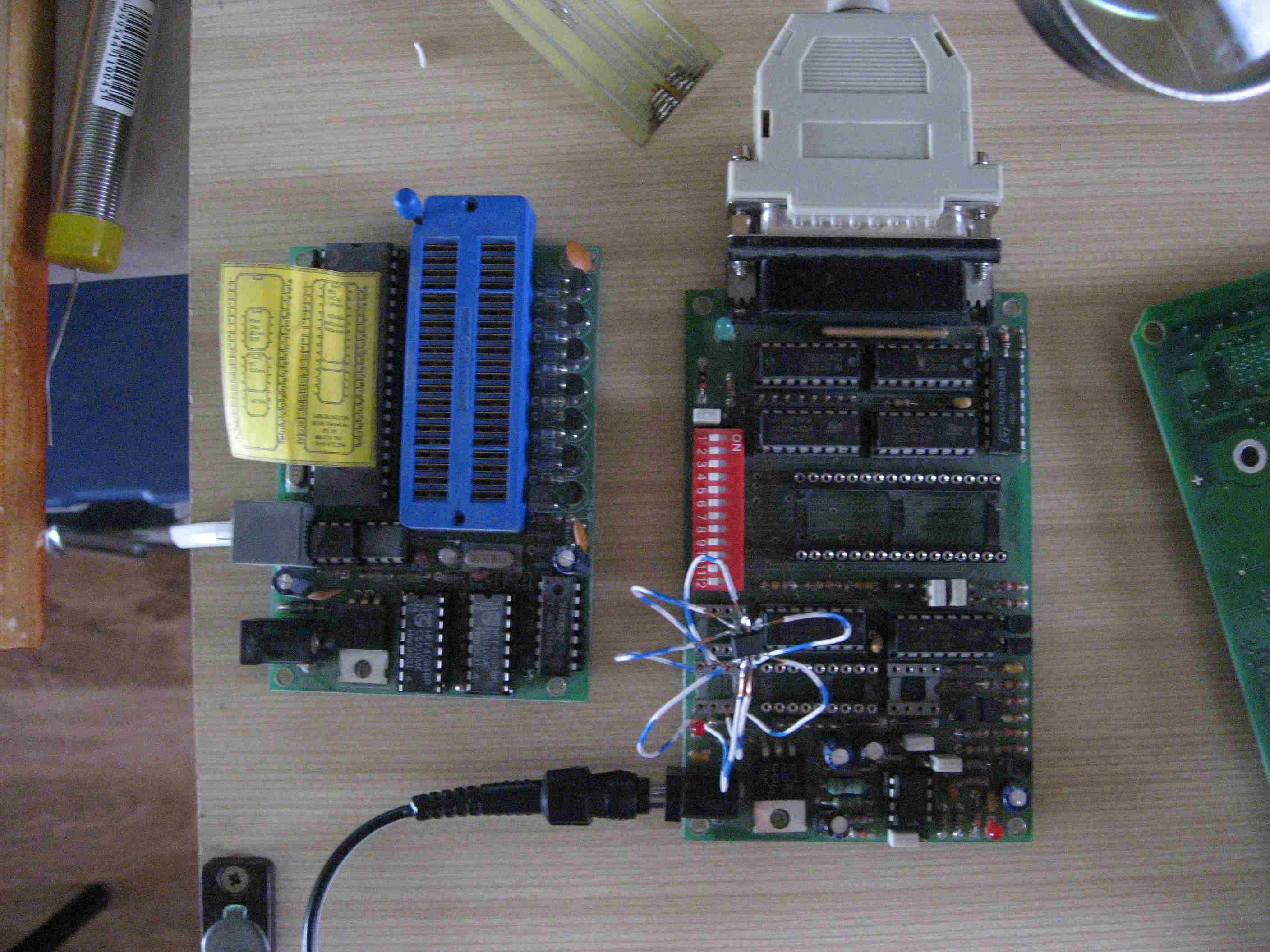

(#) nyulbul hozzászólása Szept 7, 2007 /
Volna egy kérdésem.
Olyan különleges dolog ez a 93C56-os eprom "valami"?
Van 2db különböző típusu égetőm amiket eddig minden gond nélkül használtam -----eddig.
Ma ugyanis szerettem volna kiolvasni egy 93....nak a tartalmát,de nem sikerült. Semelyikkel sem.Ja és törölni sem tudok
Nincs valakinek tipje egy nagyon egyszerü égetőre ami ezt a sz...rt tudná írni olvasni
A többi e,ee eprom- mal elbírok,csak ez adta fel a leckét
Köszi
(#) nyulbul válasza nyulbul hozzászólására (») Szept 8, 2007 /
Tovább megyek, Mivel lehetne ezt helyettesíteni,mármint a 93C56-ot
(#) Lucifer válasza nyulbul hozzászólására (») Szept 8, 2007 /
Hát különlegesnek annyira nem mondanám. Sima SPI-s EEPROM. Ki gyártotta? Ahogy az adalapokat elnéztem az Atmel úgy gyártotta, hogy van egy láb amivel a memória 8 illetve 16 bites blokkméret között lehet kapcsolgatni. A Microchip pedig gyártott külön 93C56 A-t és B-t. Amúgy lehet könnyen bugázni ilyeneket mindenféle IT lomból SO8-as tokban.
A Willem féle égető IC-proggal elvileg írja.
Mondjuk mivel SPI-s ezért én egy AVR-hez való ISP letöltőkábellel próbálkoznék. Igaz a nagy kérdés, hogy milyen szoftver támogatja.
(#) nyulbul válasza Lucifer hozzászólására (») Szept 8, 2007 /
Ez a két égetőm van.
A nagyobbik az Willem progival megy,de ez sem viszi.
Lehet ezt az eepromot esetleg valami mással helyettesíteni, úgyis csak egy pár adatot kellene bele írnom
Persze. Ha csak pár adat kell bele Pl. 93C46 Ugyanez csak kisebb. Mármint memória kapacitásra. Van itt előttem két mezei 10/100-as Lan kártya, azokban olyan van.
Látom te is szereted az SMD-t. Íme egy jó kis foglalat amit elkészítve nem kell ammyit kinlódni.
Bocs igazad van,elfelejtettem,csak már annyira tele vele a gatyám hogy már nem látok a pipátol.
Ez egy roncsderbis autónak a motorvezérlőjének egy alkatrésze.
Ezt szerettem volna átírni ,de az istennek sem megy (igaz akkor nekem miért menne)
Nagyon szivesen kicserélném valami általam írható epromra csak az a baj hogy én nemtudom mi az hogy I2C busz /én vagy a piros hét C busszal járok vagy kombínó-val/
Tulajdon képpen ezt nem én írom meg,hanem kapom az adatokat, és csak bemásolom. Tulajdon képpen segédmunkát végzek.

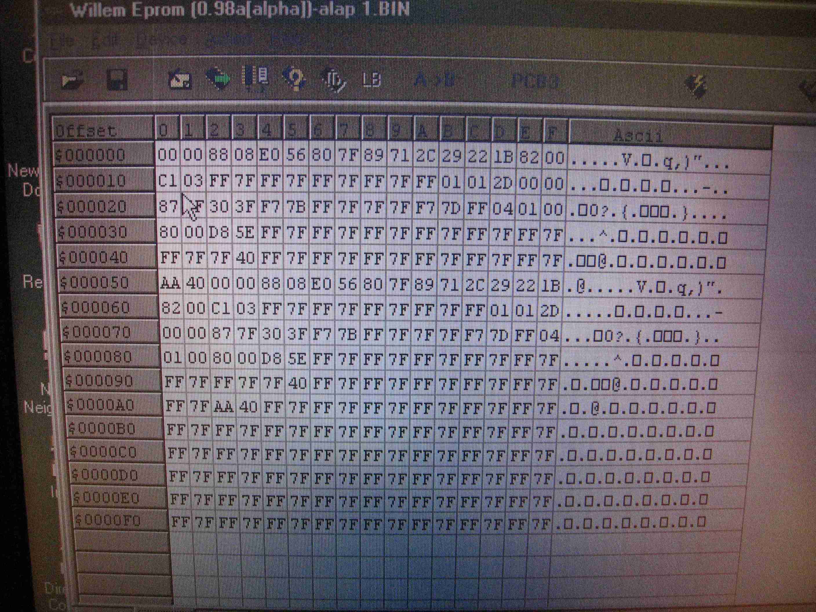

(#) Lucifer válasza nyulbul hozzászólására (») Szept 9, 2007 /
Jól sejtettem, hogy valamibe cserére vagy átírásra kell.
Azt még nem árultad el ki a gyártója. Az Atmel lábbal beállítható blokkmérettel gyártja a Microchip meg fixel de van két külön típus.
Amúgy ez amit mutattál a képen az az eredeti kiolvasott tartalma?
Ezt ha jól számolom 256 bájt. A hasznos adat minimum 164 bájt. Ez esetben a 93C46 nem jó mert kicsi.
Amúgy a másikat abszolút nem tudod írni? Visszaolvasva visszajön valami? Nem lehet, hogy az ATmel félét használsz és a blokkméret állító láb lóg a levegőben?
Ja egy tipp: használd print screen gombot. Ez kiteszi a vágólapra a képernyőképet Paint beillesztés mentés (JPG-be). Így jóval egyszerűbb, kényelmesebb.
