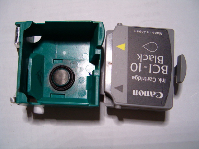

Ezen felbuzdulva szereztem egy Canon BJ 30 laptop nyomtatót.
Ez már vagy 10 éve áll de a patron benne volt. (C1-2.kép)

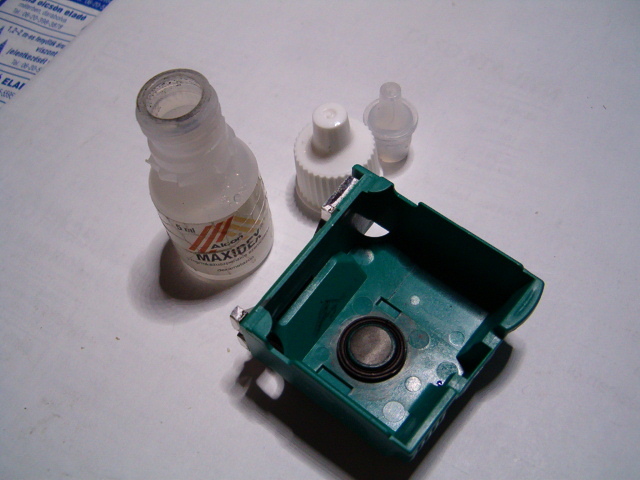

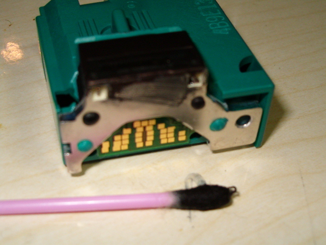

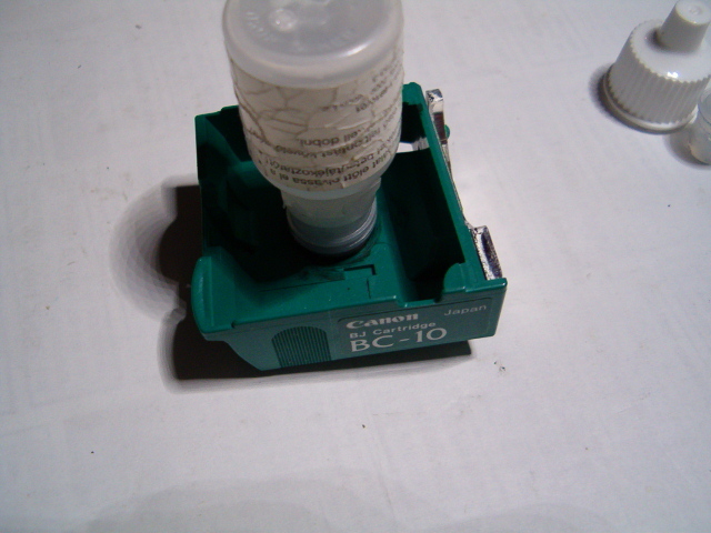

A fejet kimostam, és egy szemcsepp gyógyszer flakonja lett a pumpa, ami tökéletesen illeszkedik a fej bevezető nyílásával, amin gumigyűrű tömítés van, és erre kell rányomni. (C3-4.kép)
Ilyen flakont a gyógyszertárban pár forintért lehet kapni.

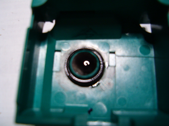

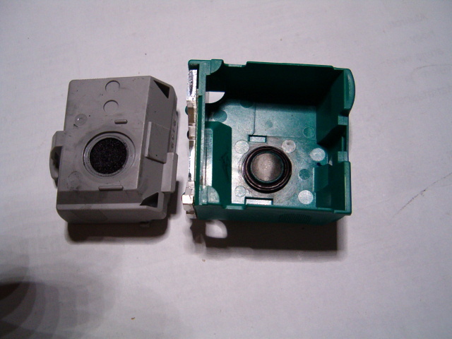

A fej nyílásán egy szűrőszita van, ezt is kimostam. (C5-6.kép)
A pumpáláskor ha közel teszi az ember a fejet az arcához, érezni lehet hogy a fúvókákon jön a levegő.
Ez a nyomtató még praktikusabb mert a patronon is nagy nyílás van amin keresztül szemcseppentővel prímán feltölthető.
Pár forint az egész és nem kell eldobni a nyomtatót, mert az újak chipesek, és nem is tölthetőek.
