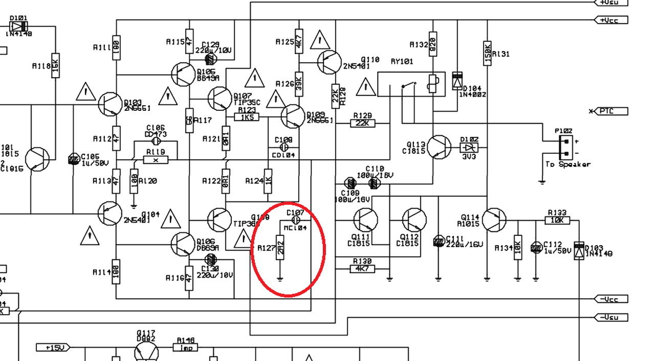

Nem tudom, hogy jó helyen kérdezősködök-e, de ezt a témát találtam a legalkalmasabbnak. Van egy JBL SCS 178 as subwoofer a családban a házimozi rendszerben egy marantz erősítő hajtja. Sajnálatos módon meghibásodott amikor valaki poénból gyorsan felcsavarta majd lecsavarta a hangerőt az erősítőn..... Próbáltam méricskélni, rájönni a probléma okozójára, de mivel kevés tapasztalatom van az erősítő javításban sajnos eddig nem jártam sikerrel, ezért kérném a nálam jártasabbak segítségét. Az ezköz működik, csinálja a dolgát a hangja is a régi, viszont amint nincs a bemeneten jel és semmi sem nyomja el a háttérzajt, hallani lehet, hogy erőteljesen búg (tápos 50Hz hangja van), valamint ha rádiót hallgat az ember az erősítőn akkor az egész recseg (fehér zaj szerűen, amint kikapcsolom a mélynyomót a recsegés megszűnik...). A búgás az erősítéstől független, tehát ha tekerem a belső erősítő hangerő potit akkor nem változik a búgás hangossága. Mellékelten csatolok egy pdf fájlt, amiben megtalálható az eszköz kapcsolási rajza. Amit sikerült kimérnem: A tápok megvannak, megfelelőek; a végtranyók terhelés és bemenet nélkül eléggé melegednek, emitter ellenállás felszültségéből a nyugalmi áram kb 800mA !! (ebből arra következtettünk egy kollégával, hogy a Q101-es nyugalmi áram beállító tranyó lehet rossz, azonban annak a C-E feszültsége kb 1.63V ami elvileg megfelelő); a +-15V-os táp graetz hídja ami 4A-es jobban melegszik mint a végfok graetz hídja, szerintem ez nem normális, mondjuk áramokat nem tudtam mérni (így is kb. lehetetlen hozzáférni mindenhez....).
Körülbelül eddig jutottam, és az eszköz most nincs elérhető közelségben (250km-el odébb található), de gondoltam pár javaslatot meghallgatnék, mi is lehet a probléma okozója, ha valakinek van tippje.
Előre is köszönöm!

(#) steelbird válasza lac- hozzászólására (») Feb 8, 2016 /
Szia.
Én először gerjedésre tippelnék, a jelölt alkatrészeket kellene megnézni. C107, 100nF és R127, 2,2 Ohm.

(#) lac- válasza steelbird hozzászólására (») Feb 8, 2016 /
Üdv,
Köszi a hozzászólást! Én is gondoltam a gerjedésre a rádiós zavarásból eredendően, ez akár még a végfok áramaival is lehet összefüggésben, mondjuk azt elképzelni sem tudom, hogy esetleg az általad bekarikázott tag mitól hibásodhatott meg, ha pl ott lenne a baj. Amint hozzájutok, megvizsgálom majd.
A hozzászólás módosítva: Feb 8, 2016
Az a végfok kimenetén lévő Zobel-tag. Nagy teljesítménynél az ellenállás leéghet, főleg, ha torzításba van vezérelve a végfok, mert akkor nagyon sok a magas frekvenciás komponens a kimenő jelben. Az meg a kondin keresztül kinyírhatja az ellenállást. A Zobel-tag nélkül pedig sok végfok hajlamos a gerjedésre....

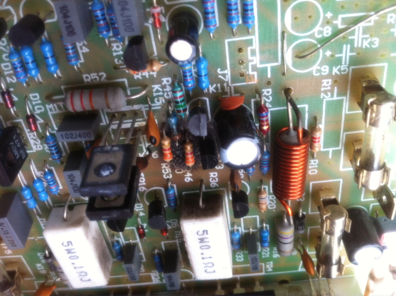

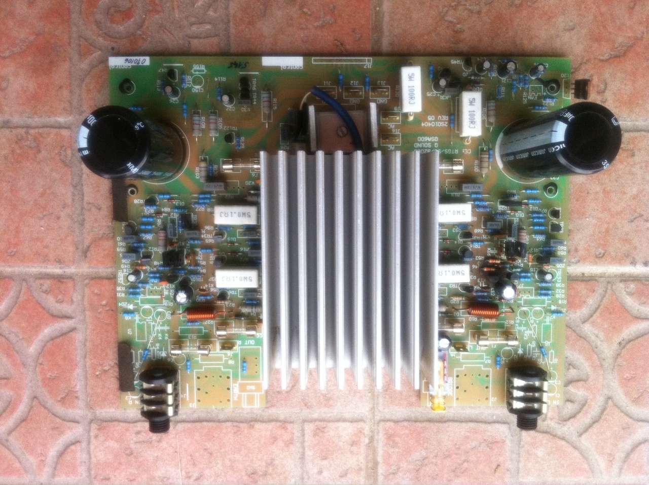

Sziasztok egy kis segítség kellene. Valaki javított már ilyen csodát? Egyik fele szól a másik csendben van 2 tranzisztort cseréltem benne a képen látszik egy kis égés nyom de alul minden rendben. Minden félvezető jó benne és nagyjából egyforma értékeket mérek a jó oldalhoz képest, viszont nincs benne védelem csak biztosíték a kimenetnél viszont protect led van rajta.
