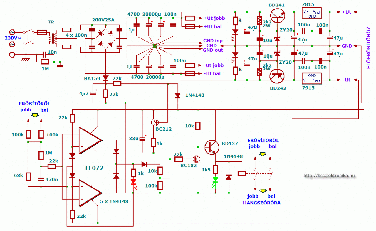

(#) bpeter91 hozzászólása Jan 30, 2016 /
Kisebb segítséget szeretnék kérni tőletek. Kinéztem egy kapcsolást egy erősítőhöz, de egy-két kérdésem lenne vele kapcsolatban.
A legfőbb problémám, hogy a közös föld és a védőföld öszze van kapcsolva. Ez mennyire megbízható, mennyire lehet veszélyes?
Illetve, hogy ennek mi a szerepe és ha kihagynám miben változtatna a működésen?
A másik része, hogy mivel egy egy szekunder kivezetés van (28V), emiatt a 15V-os stabilizátor részét is szeretném meghagyni. Ez ugye kb 40V-os feszültség esetén nem fűtene nagyon 2 tranzisztor?
Azt olvastam még róla, hogy a sokszori bekapcsolást nem nagyon bírja a 2 zener dióda. Ez tényleges probléma lehet hosszabb távon?

(#) reloop válasza bpeter91 hozzászólására (») Jan 30, 2016 /
Üdv! Az életvédelmi és az erősítő földet összekötő 1M és 10nF nem okoz földhurkot, mindössze a sztatikus feltöltődést húzza le és hidegíti a tápot a rádiófrekvenciás zavarok szempontjából.
A feszültségcsökkentő tranzisztor melegedése a rákötött terheléstől függ.
Elég szerencsétlennek tartom reléárammal terhelni a stabilizátort. Ennek a hangsugárzó-védelemnek keresd meg az eredeti rajzát a Hangsugárzóvédő témában, emlékezetem szerint NYÁK-tervet is találsz hozzá.
A Zener-diódáért nem kell aggódnod.
Mit szeretnél még a ±15V-ra kötni? Annak megfelelően méretezendő a feszültségcsökkentő áramkör.
(#) bpeter91 válasza reloop hozzászólására (») Feb 1, 2016 /
Csak egy 3 utas aktív hangváltó és a koppanásgátló lenne rajta. Ezeket szerintem el kell bírnia.
Köszönöm a válaszokat!
(#) reloop válasza bpeter91 hozzászólására (») Feb 1, 2016 /
Az aktív hangváltó tápját semmi esetre sem terhelném a relé áramával, javaslom legyen külön áramkör a védelem Bővebben: Link
A ±15V előállításához az LM317/LM337 stabilizátorokat ajánlom, akkor bele fogsz férni a feszültségtűrésbe, nem lesz szükséged a tranzisztoros feszültségcsökkentőre.
