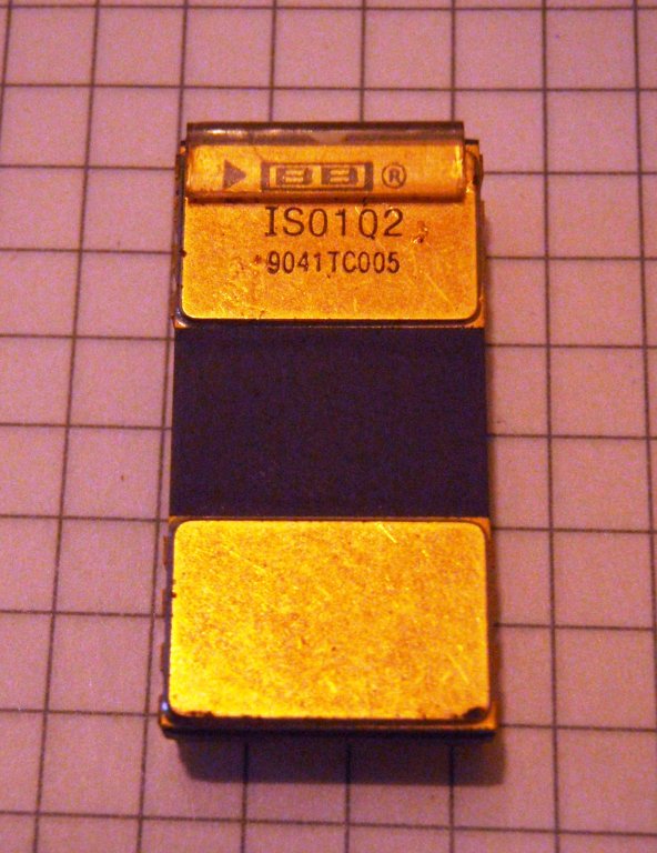

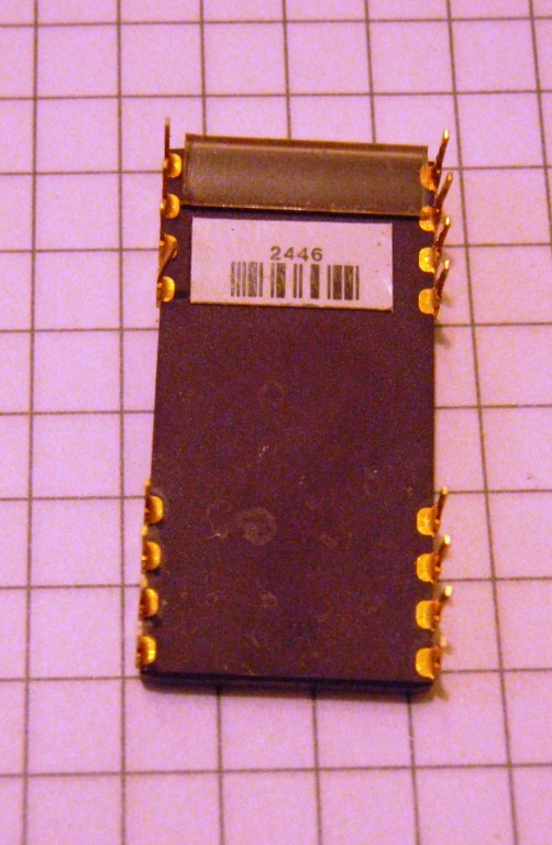

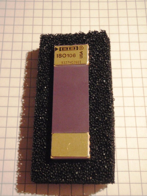

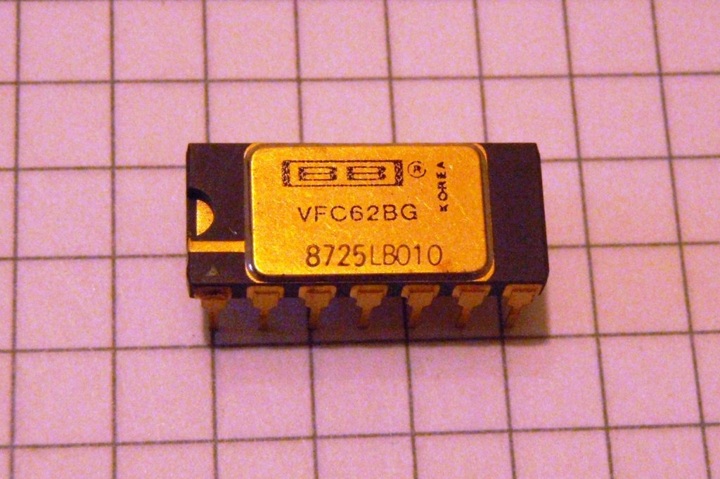

(#) Omega1 hozzászólása Okt 21, 2011 / 1
Hello.
Találtam néhány érdekességet a ládafiában amiről nem sokat tudtam megállapítani. Ha valaki tudna némi infot róluk megköszönném.
üdv.
(#) kadarist válasza Omega1 hozzászólására (») Okt 22, 2011 / 1
Írd be a gugliba a neveiket, amik rájuk vannak nyomtatva. Sok adatot találsz róluk. Pl.: Bővebben: Link
(#) bodgabo válasza Omega1 hozzászólására (») Okt 22, 2011 / 1
(#) szebik válasza Pixi hozzászólására (») Okt 22, 2011 /
Úgy van! Egy picike csavar tartja bent a helyén!
A motor háza a neten a többi képen is hasonló, sőt a hűtő,motornak a teteéjn levő kicsi lyuk is stimmel!
Most aztán fülig ér a szám
Nem csalódtam hogy itt megkérdeztem....a sok bontós és eladó szaki nem tudott segíteni hónapok óta itt meg nem egész egy nap alatt meglett a megoldás
(#) Omega1 válasza bodgabo hozzászólására (») Okt 22, 2011 / 1
Köszönöm a tippeket de én úgy gondoltam, hogy valaki találkozott-é ilyenekkel a gyakorlatban.
(#) Pixi válasza szebik hozzászólására (») Okt 22, 2011 /
Hát látod ennyi az egész!
De én sem tudtam volna lehet ha annó nem szedem szét az enyémet!
Amúgy annyit elárulok még hogy a befogató csavart épp csak egy kicsit kell meghúzni, mert különben megfogja a kefét és már nem is működik rendesen a motor! Én bekentem menetrögzítővel, és finoman meghúztam hogy tartsa benn a házat, meg elötte 2-es fúróval picit megfúrtam ott ahol látszott a csavar helye a műanyagban! Így jobban tart!
(#) pucuka válasza Omega1 hozzászólására (») Okt 22, 2011 / 1
Nem sűrűn fordulnak elő ilyenek a hétköznapokban. A BurrBrown mindíg is a speciális főleg egyedi áramkörökben jeleskedett, méregdrágán. De ha a különleges feladatok, körülmények megkívánták, akkor nemigen volt más, főleg a katonai és űrtechnikában. Ha megnézed a Motorola FET jét, az is csúcsteljesítmény volt gyártásának idején, ma sincs sokkal jobb.
(#) pucuka válasza pucuka hozzászólására (») Okt 22, 2011 / 1
Pl. ha megnézed azt az "egyszerű" feszültség frekvencia átalakító paramétereit, az offset feszültsége max 5 mikrovolt a -55 - +125 C fok tartományban. Azért ez nem piskóta dolog, de veheted a linearitását is.
(#) bodgabo válasza pucuka hozzászólására (») Okt 22, 2011 / 1
Ipari elektronikában gyakran előfordulnak ilyen BB termékek. Különböző távadók (nyomás, hőmérséklet...), PLC-kanalóg ki/bemenetei... Persze a hétköznapi életben ritkán fordulnak elő.

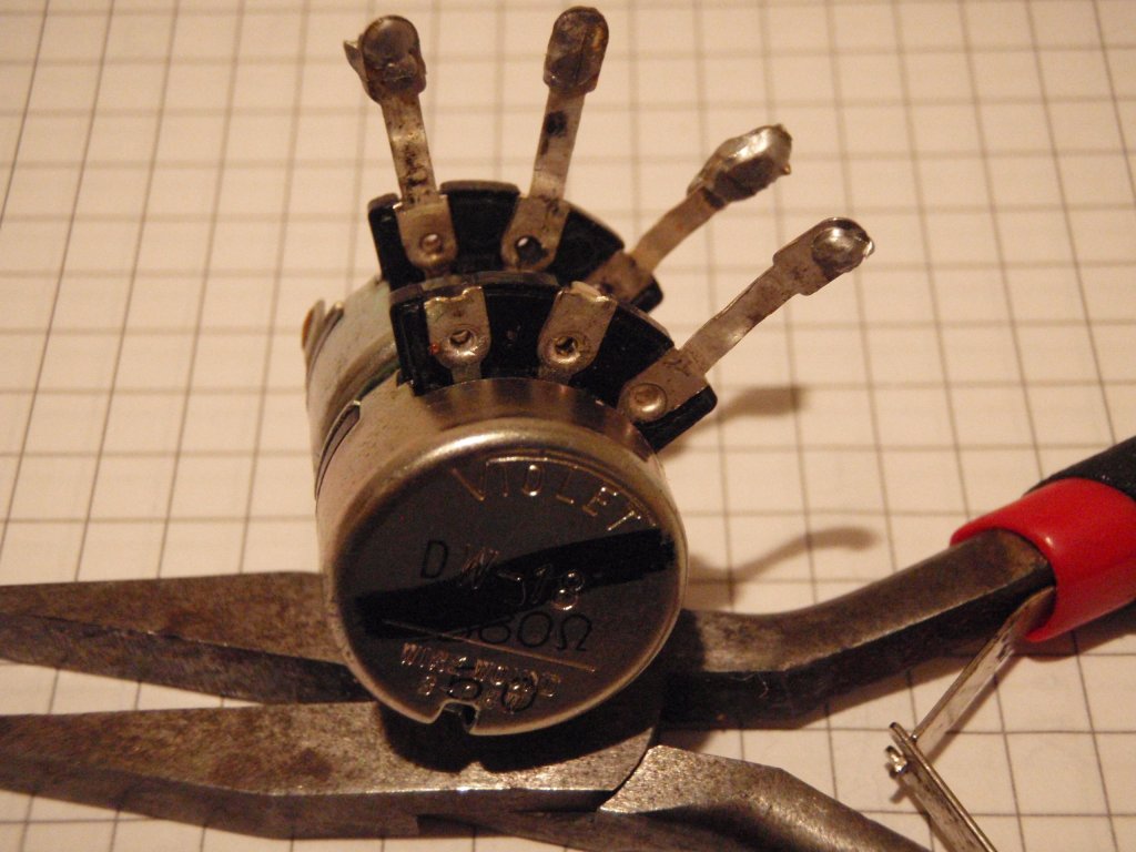

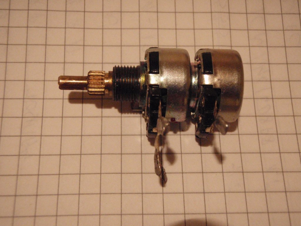

(#) banyaiakos hozzászólása Okt 22, 2011 /
Üdv! Ehhez a kapcsoláshoz megfelelő potmétert keresnék. HQVideoba találtam de valami rémdrága. Köszi a segítséget.
(#) proli007 válasza banyaiakos hozzászólására (») Okt 22, 2011 /
Nem láttam a poti értékét, de egy kapcsolós potiról van szó. Válaszd külön a kettőt, egy kapcsolóra és egy potira. Mindjárt barátságosabb az ára..
üdv! proli007
(#) Omega1 válasza banyaiakos hozzászólására (») Okt 22, 2011 / 1
Hello.
Ez hasonló ha megfelel. Annyi baja van, hogy két tüskéje letörött de azért hozzá tudsz forrasztani.
üdv.
(#) banyaiakos válasza proli007 hozzászólására (») Okt 23, 2011 /
Én is gondoltam erre, de semmi igényes megoldás nem jutott eszembe, hogy hogyan tudnék a poti mögé tenni egy mikrokapcsolót. Ezt írták:
-10k Potentiometer, with built in momentary Pushbutton
- A regular Pot 1-10k ohm and a momentary Pushbutton can be substituted.
Itt a poti feszültségosztóként van bekötve. Szóval az értéke nem kritikus szerintem. Némi trükközés után végül itt találtam viszonylag jó áron.
Omega1 köszi, de nekem nem sztereó poti kell...

(#) Omega1 hozzászólása Okt 24, 2011 / 1
Hello
Szerintetek mire lehetne egy ilyet hasznalni?
(#) bodgabo válasza Omega1 hozzászólására (») Okt 24, 2011 / 1
Ott van az adatlapján, hogy hova ajánlja a gyártó.
APPLICATIONS:
- INDUSTRIAL PROCESS CONTROL
(Transducer channel isolator for thermocouples, RTDs, pressure bridges, flow meters)
- 4mA TO 20mA LOOP ISOLATION
- MOTOR AND SCR CONTROL
- GROUND LOOP ELIMINATION
- BIOMEDICAL/ANALYTICAL MEASUREMENTS
- POWER PLANT MONITORING
- DATA ACQUISITION/TEST EQUIPMENT ISOLATION
- MILITARY EQUIPMENT
Tehát hétköznapi, amatőr célú eszközökhöz nem nagyon tudod használni.
(#) Omega1 válasza Omega1 hozzászólására (») Okt 24, 2011 / 1
Köszi, a military-ból gondoltam, hogy nem valami mindennapi kütyü.
