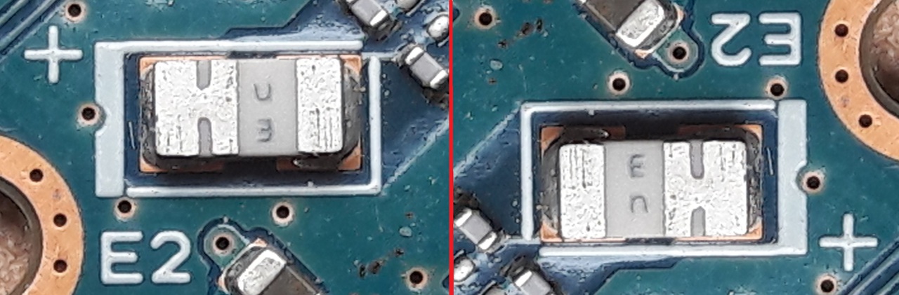

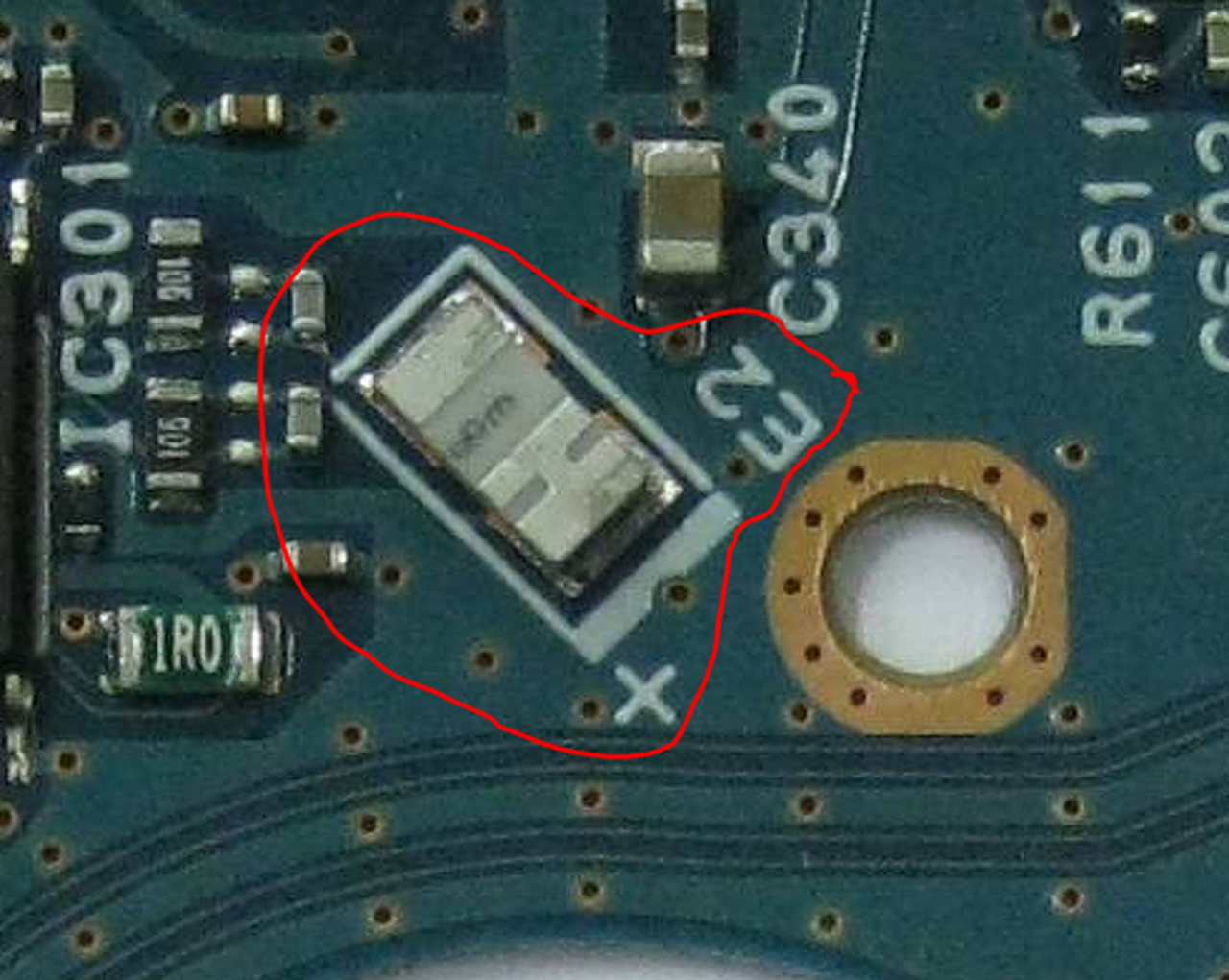

Szia nincs
(#) nedudgi válasza pucuka hozzászólására (») Feb 25, 2017 /
Sajnos jelen esetben ez az ökölszabály csak fenntartásokkal alkalmazható, mivel a pozíciójelölés E2.
(#) Dafni hozzászólása Feb 25, 2017 /
Szia nincs és a nagy egység és ÉS VAN HOZZÁ 12 v 5 A TÁP
(#) pucuka válasza Dafni hozzászólására (») Feb 25, 2017 /
Igazad lészen. Az U3 meg az alkatrész típusa, ami SMD alkatrész jelölés szokott lenni, viszont ez a valami nem tűnik SMD alkatrésznek,sokkal inkább valami hibrid áramkörnek. Valószínűleg sok hozzávezetése van, ha ilyen pontosan kellet pozícionálni, még optikai segítséggel is.
(#) Doky586 válasza Dafni hozzászólására (») Feb 25, 2017 /
Szia. Nem azt kérdeztem hogy van-e hanem azt hogy megy-e ?
A hozzászólás módosítva: Feb 25, 2017
(#) kadarist válasza pucuka hozzászólására (») Feb 25, 2017 /
Mivel a kérdezőt sem érdekli igazán, ezért nem érdemes vitatkozni erről. Az akkumulátor mögött ott a perdöntő felirat....
(#) uniman válasza pucuka hozzászólására (») Feb 25, 2017 /
Ezt ugye David10-nek akartad írni ?
Szerintem az egy SMD "hőbiztosíték"...
(#) pucuka válasza kadarist hozzászólására (») Feb 25, 2017 /
Megkaptuk a választ, nincs benne SIM foglalat. Tehát 450 -es. A gyári típusszámból nem hiszem, hogy bárki kitalálja, aki nem foglalkozott ilyennel.
Látom már, az utóbbi pár órában felgyorsultak az események. Feliratok, Másik verzió.
(#) Dafni válasza Doky586 hozzászólására (») Feb 25, 2017 /
Nem tudom vadi újnak látszik
(#) david10 válasza david10 hozzászólására (») Feb 25, 2017 /
Egy kicsitt összekavarodtak a válaszok.
Az alkatrész poziciószáma E2 (ezt írja a nyákon), az alkatrészen
U
3-at ír .
De ha megfordítom, akkor
n
3-at ír.
Akármi is lehetett az, most már tárgytalan, mert megprobáltam levenni és kettétörött.
Köszönöm szépen az eddigi javaslatokat.

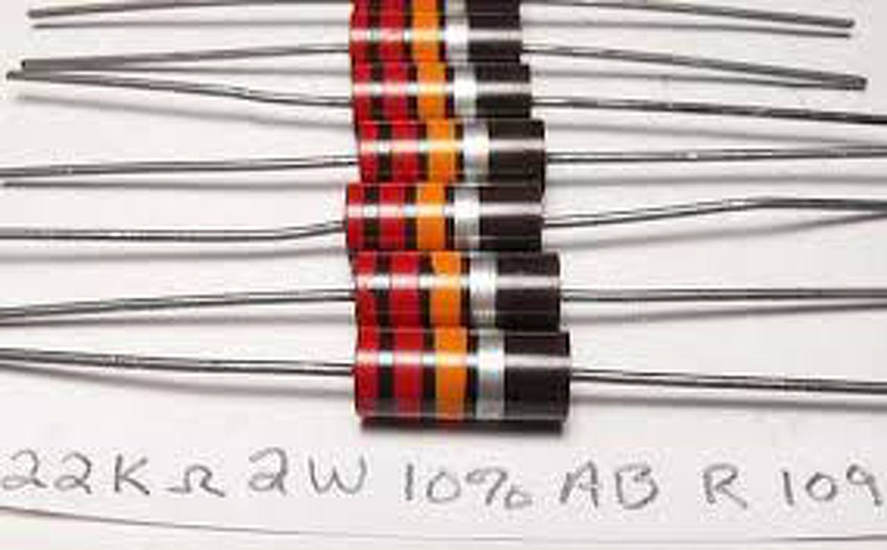

Szeretnem cserelni a kepen lathato karbon ellenalast egy oszcilloszkopbol.Milyenel lehet? -650 V-ot mertem rajta a foldhoz kepest .Koszonom.
(#) granpa válasza dobanandras hozzászólására (») Feb 26, 2017 / 1
Lefordítom: Szeretném kicserélni egy szkópban a karbon (szénréteg) ellenállásokat ilyenekre. Megfelelnek-e? Ezek új típusú fémoxid ellenállások, stabilabbak. Teljesítményben megfelelőek legyenek.
(#) kadarist válasza dobanandras hozzászólására (») Feb 26, 2017 /
Én nem cserélném ki ezeket a tömör szénellenállásokat, mert jobban tűrik a nagyfeszültségű igénybevételt a fémréteghez képest.
A hozzászólás módosítva: Feb 26, 2017
"Kadarist"-nak igaza van, ha nem sérültek, nem cserélendők.
(#) dobanandras hozzászólása Feb 26, 2017 /
Amelyiket szeretnem cserelni,annak az erteke meg van nove 10Kohm-rol 14Kohmra.Ha kapok ugyanilyent akkor kicserelem.Ha nem akkor igymarad.
Koszonom a hozzaszolasokot.

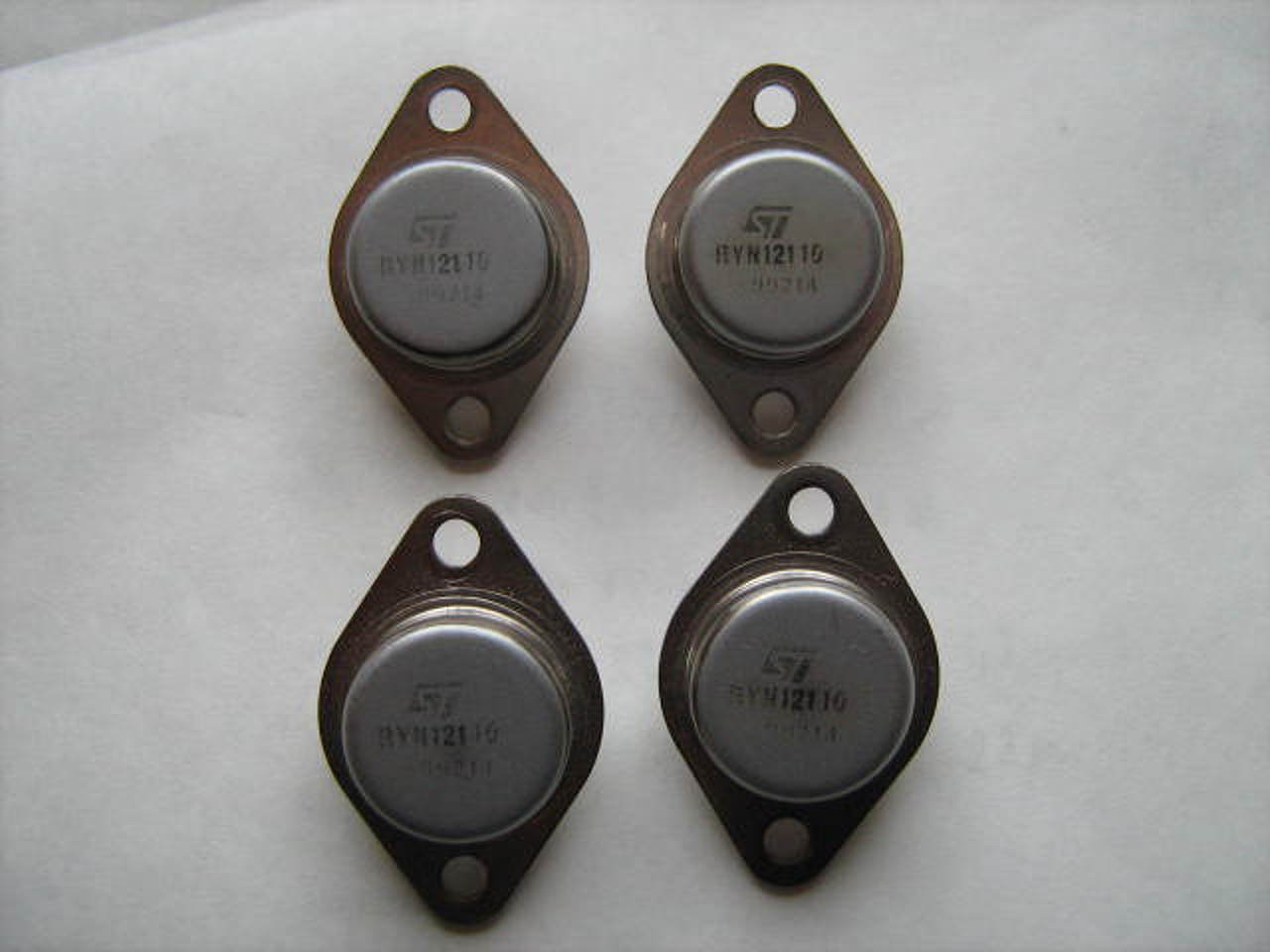

(#) weend hozzászólása Feb 27, 2017 /
RYN 12110
Ezeknek a teljesítmény tranzisztoroknak keresem az adatlapját, vagy legalább a teljesítmény adatait.
(#) kadarist válasza weend hozzászólására (») Feb 27, 2017 /
Azt írják, hogy ez a 2N3716 kódolt fedőneve.
(#) uniman válasza kadarist hozzászólására (») Feb 27, 2017 /
Hello! Itt meg ennyit írnak róla : "Internal L.M. Ericsson number for the 2N3716"
Köszönöm mindkettőtöknek!
(#) kadarist válasza uniman hozzászólására (») Feb 27, 2017 /
Igen, én is onnan vettem az információt.
