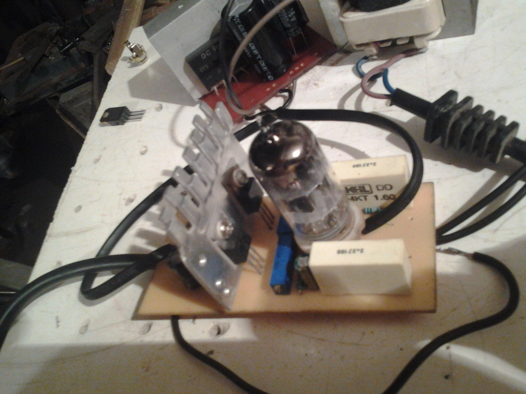

Kedves Fórumtársak!
Megszületett a mű, nevén hibrid fejhallgató erősítő. Az előző hozzászólásomban leírt problémákat sikerült kijavítani.
A búgás a jelföld miatt volt, leforrasztottam a lapról, majd direktbe a kimenő aljzatra.
Az egyik fele halkabb volt azt egy zárlatos kimeneti csatlakozó okozta ami vadi új és nem kínai műanyag.
A fet ek IRF530 as szériából valóak, nekem tetszik a hangjuk. Na de ha sikerül valahonnan beszerezni IRF510 est akkor kicserélem. Leghamarabb amikor Magyarországon járok mert Szerbiában nem kaphatóak.
A cső egy vadi új 12AV7 es ami nem ECC82 es de tökéletesen működik!
A hang szerintem nagyon jó. Nagyon tetszik, hogy megtaláltam benne a csöves alap sistergést ami a gyermekkoromat juttatja eszembe vagyis a nagyon szeretett bakelit lemezjátszót.

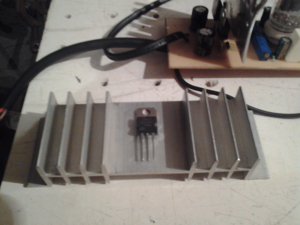

Valamint itt is igaz a mondás, hogy hűtőbordából sosem elég, mivel a fet-ek de a regulátor ic-k is nagyon melegednek. A harmadik képen látható bordával tervezem véglegesíteni a masinát.
Persze pár kép azért dukál a lelkes után építőknek!

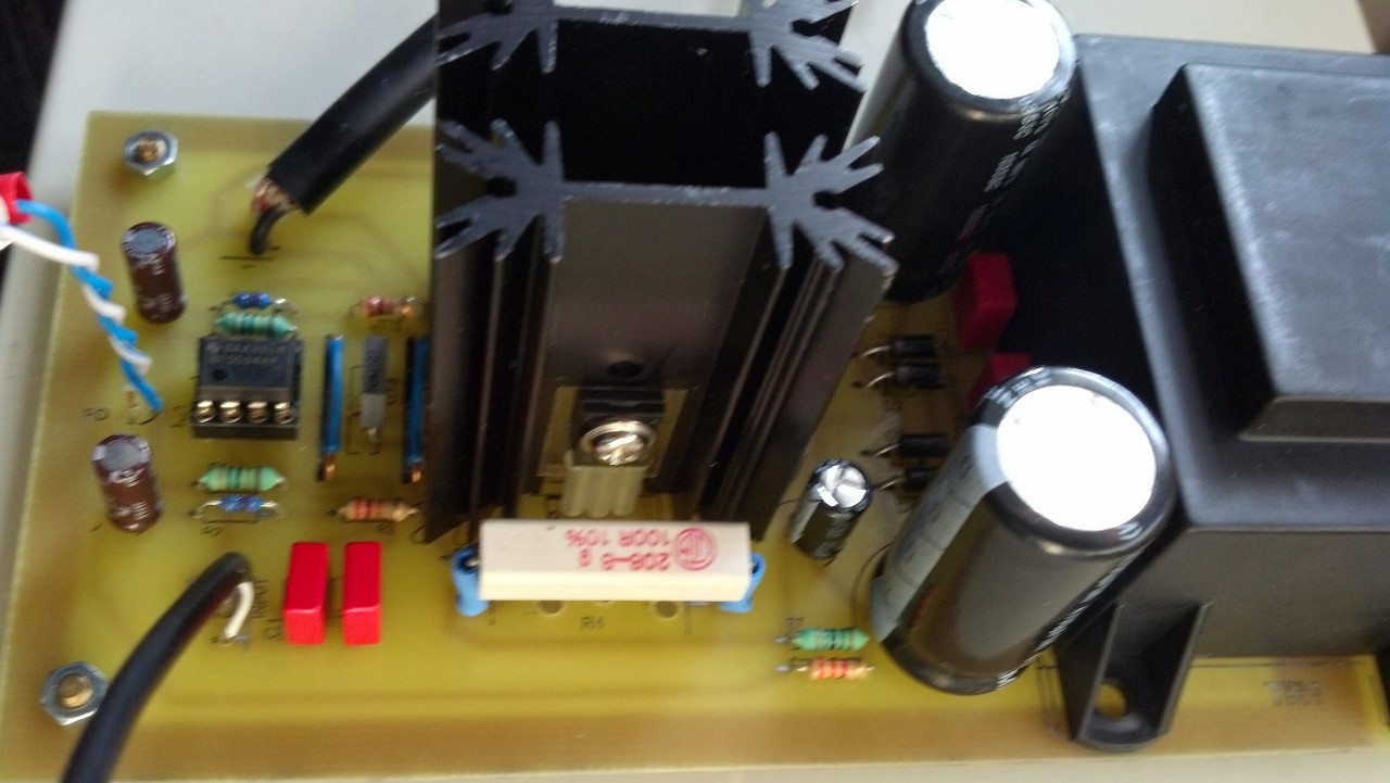

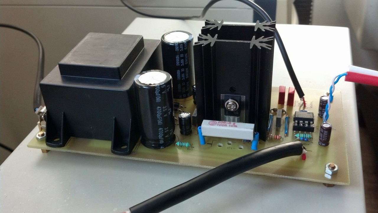

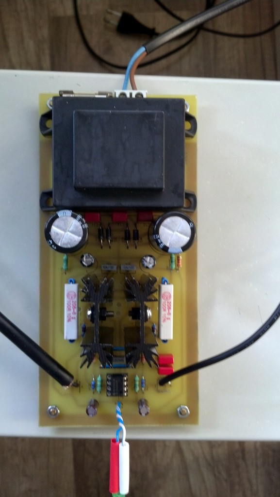

Elkészült az erősítő, de valami nagyon nincs rendben. A kimeneten 10 illetve 9,4V-ot mérek, 0 helyett. Az 5W ellenállások 1-2 perc után már 80 celsius, tovább nem mertem bekapcsolva hagyni.
A hálózatból 76mA az áramfelvétel. A tápfesz +11,70, -11,68V. A panelon nem látok semmi zárlatot, vagy hiányosságot.
Beépítés előtt minden alkatrészt megmértem, és egyformákat válogattam össze, lehető legközelebb a névértékhez. A tranzisztorokat is teszteltem, 10 darabból választottam a két teljesen egyformát. Egyedül a két puffer nem teljesen egyforma, azokat 4990 illetve 5069 µF-nek mértem, viszont nincs miből válogatni.
A kész panelon az ellenállásokat ellenőriztem, mindenhol a megfelelő értékű található. A kondenzátorok elég egyértelműek. Mellékelek néhány képet, hátha ti észrevesztek valamit.

Azt hiszem, megvan a hiba... A kapcsoláson NE5532 szerepel, én meg NE5534-et vettem, mert akkor még az itt szereplő kapcsolást akartam megépíteni. A lábkiosztás egy "picit" eltérő...
(#) reloop válasza blaci hozzászólására (») Szept 26, 2013 /
Örülök, már kezdtem kifogyni az ötletekből
