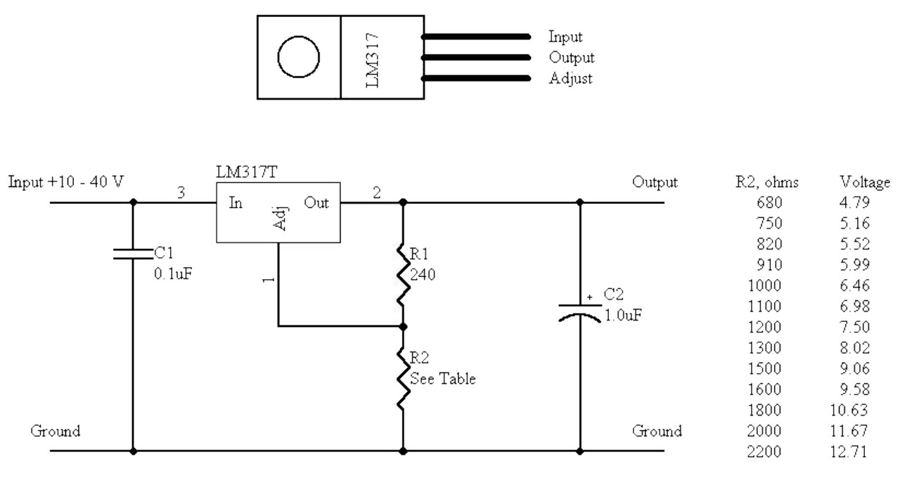

Találtam a neten valamit, ha esetleg valaki ránézne, ez nekem megfelelne-e?
(#) kila válasza anti2 hozzászólására (») Feb 26, 2018 /
Semmiképp nem jó, neked az -EWR- nevű kapcsolás kell.Itt olvashatsz róla.

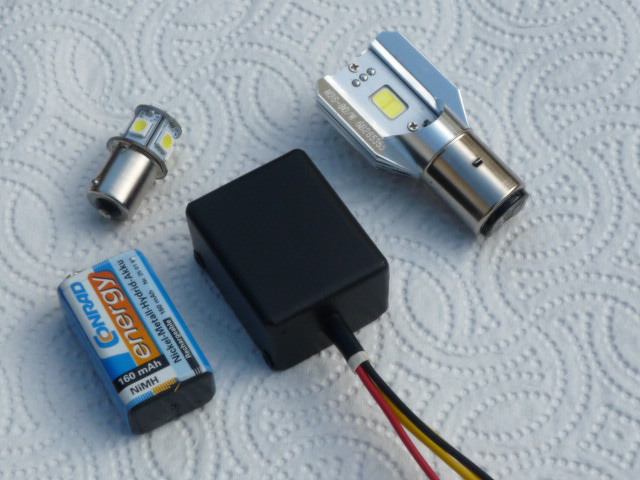

Én ezt építettem meg, ezekkel a LED-es izzókkal. A fekete doboz a fesszabályzó. Én végül 20W-os világítótekerccsel, és 12V-os zéner diódával csináltam meg. A 20W-s világító tekercs bőven elég mindenhez, mivel a LED-es reflektor izzó 6W-ot fogyaszt, a hátsó lámpa 2W-os. LED-es indexnek 2x3W elég és a féklámpába sem kell 5W-osnál nagyobb.
(#) ITI47 válasza ITI47 hozzászólására (») Feb 27, 2018 /
Az lemaradt hogy a fesszabályzóban lévő alkatrészek összesen 850 FT-ba kerültek, itt nálunk.

Ez igen! Profi munka.
Ezért szeretném én is megcsinálni a váltóáramú változatot, mert nem nagy összegből meglenne szerintem. Sevenhill-től kaptam egy hozzám közeli szaki elérhetőségét, de még nem sikerült a kapcsolatfelvétel. Időközben sikerült szereznünk egy Hero Gizmo feszültségszabályzót szinte ingyen, amit szét fogunk szedni, mert ez a Tomos-ok fesszabályzójával teljesen megegyezik, ami a működését illeti.
Majd beszámolok ha sikerül továbblépnünk.

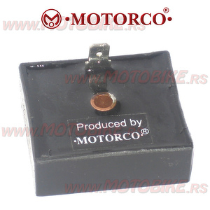

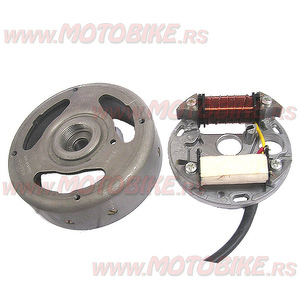

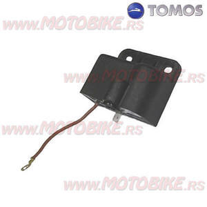

Szívesen írok a Tomos gyújtásokról, képeket is rakok fel egy itteni temerini szerb webshop-ból valók. A legegyszerűbb a 12V50W-os (lásd a képen) jeladó nélküli. Van ugyanez 80W-os kivitelben is, a gerjesztő tekercs fölött van még egy vékony világító tekercs, ami össze van kötve a nagyobbal. Ezenkívül vannak kisebbek 80W-osak, csillag alakúak (3+1 (kép)), itt van jeladós is és jeladó nélküli is. A jeladó nélküliek elektronikája egyben van a trafóval(kép), ez mindegyik jeladó nélküli gyújtáshoz megfelel. Ezeket a kisebb jeladó nélküli gyújtásokat szerelgettem a régi 6V-os MZ-kbe, hogy ne kelljen akkumulátor. Kipréseltem a dinamó közepét és beleesztergáltam a Tomos mágneskerék közepébe. Az alaplapot kellett csak néhány mm-t megemelni egy nagyobb alumínium „alátéttel”. Itt kellett még a váltóáramú feszültség szabályzó(kép) és kész is volt minden.
