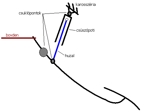

keress olyan potmétert amit nem tekerni kell, hanem húzni, azt rögzítsd a gázbowdenhez, meg egy hozzá képest álló ponthoz, jobb így szerintem mint tekergetni, a motor úgyis lerázná magáról.
Nagyon nem ismerem a típusokat, fajtákat, tudtok esetleg ajánlani valamit ami megfelelne erre a célra, és olcsó is? És a pedálos benyomós ötlet az hülyeség?
Az a baja, hogy ahogy halad a pedál befelé, a támadáspont (ahol találkozik a pedál és a poti rúdja) íves pályán mozog, emiatt, a kívánt tolóerő mellett, egy hajlító erő is fellép, adott esetben el is töri a pöcköt. A legjobb volna a forgástengelyre tett forgópoti, de ott úgysincs hely. Esetleg húzás-tolás egy kis rúddal, poti meg a pedál fölött, lehet csúszó, vagy forgó is.
annyit kérhetnék, hogy adj egy tipust tolopotira, és egy típust forgosra, milyet lehetne, most ugy is szerelőnél van az autó, hétvégére meglesz elvileg, ha nem huzos a cucc megveszem mindkettőt, és amelyiket könnyen be tudom tenni, azt beszerelem, mondok két ellenállást, és akkor jöhet a nyák készítés.

a karosszériára meg lehetne egy rugó, ami visszahúzza a potit.

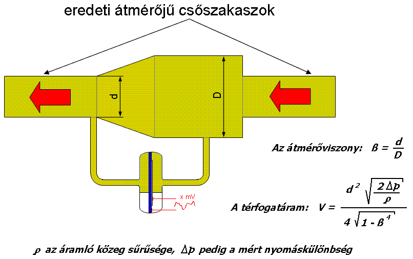

Igen érdekes ötletem támadt, és tekintettel a hajnali órákra, valószínűleg használhatatlan is, de azért leírom.
Csővezetékben áramló közegek sebességének meghatározására egy időben Venturi-csöveket alkalmaztak: nagyobb keresztmetszetben az áramlás lassul, szűkebb esetén felgyorsul. Az öreg Bernoulli bácsinak köszönhetően azt is tudjuk, hogy eltérő áramlási sebességű pontok között nyomáskülönbséget mérhetünk, a sebességek négyzeteinek különbségével arányosan, egyazon sűrűséget feltételezve. A kontinuitási tétel egyszerűsített formája pedig úgy hangzik, hogy ami befolyik, az rögtön kifolyik; a fentiekből ugyanazok a képletek jöttek ki papíron is, mint amit anno tanítottak, tehát lehet benne valami. Kissé elektromosabb oldalról nézve: szakítsuk meg a csővezetéket, tegyünk bele egy házilag is könnyen előállítható Venturi-csövet, lehetőleg úgy, hogy a motor számára észrevehetően ne fojtsuk le az áramlást. Mérjük meg a különbözeti nyomást (rajzoltam egy piezo-lapkás borzalmat, most már muszáj leszek kipróbálni, mielőtt vennék nyomásjeladót), majd sokbites matematika után állítsuk elő a térfogatáramot. A módszert a másik, visszafolyó csövön megismételve, a két térfogatáram különbsége a motor pillanatnyi fogyasztását kéne, hogy jelentse. Ezután már csak két hőszenzor kell a körbe, hogy naprakészen tudjuk az oda-vissza csordogáló anyag hőmérsékletét, ez alapján nagyjából korrekt sűrűségekkel számolhatunk. Mindez csak azért jutott eszembe, mert jól tömített, precíz, megbízhatóan csapágyazott áramlásmérőt, torlólapos jeladót stb. az életben sem tudok készíteni, ennél viszont a mechanikai oldal egyszerűbb, inkább a mérés nehéz.
Ez ígéretesen hangzik! Kíváncsian várjuk a tapasztalatokat! A gyakorlati megvalósításnál - a rajzhoz képest - figyelj majd, hogy a piezót tartalmazó "kapszulába" ne szorulhasson levegő, hanem magától légtelenítődjön.

Nem rossz ötlet, amit leírtál, elméletileg megvalósítható, a kérdésem csak az, hogy ehhez hogy lesz elektronika? mert úgy érzem ez nem csak egy kis kapcsolással fog működni. A másik dolgot meg sztem megépítem, csak azért is mert jól néz ki na de addig is figyelek, mik az események!!

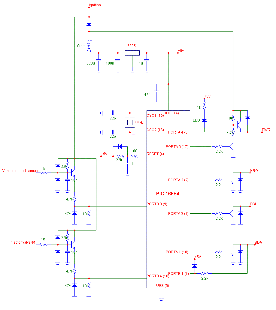

Nekem van egy kapcsirajzom PIC felhasználásával, ami az Opel(95-ös) Astra középső kijelzőjére írja ki a pillanatnyi fogyasztást.Aszem meg van a progi is, majd megnézem...(Amennyiben van rá igény...) A sebesség szenzorról, és az 1-es hengerről veszi le a jelet, és abból számolja ki a pillanatnyi fogyasztást. Talán ez lenne a leg pontosabb, mivel az edddig olvasott gázpedál, és egyéb pozíciók mérése csak nagyvonalakban ad tájékoztatást a fogyasztásról... Ha kell a cucc, szóljatok!!!
sztem lenne rá igény, nagyon jonak hangzik, nagybátyámnak opelje van, de vajon működne más autónál is?

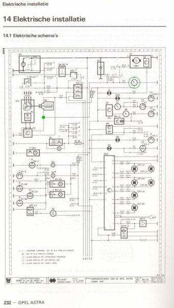

Mivel meg van az Astra display rajza, így már össze lehet vetni a többi autó kijelző bekötésével, és akkor erre is megkapjuk a választ...
Addig itt van az astra rajza, lehet kutakodni, hogy máshol is menne-e...
Ez tök jó, de egy kicsit nagyobb mondjuk minimum dupla ekkora méretben is fel tudnád tenni, hogy valamit el lehessen olvasni belőle?

Itt van nagyobban a kép, meg a többi cucc is, fogyasszátok egészséggel...
Egy fontos dolog!
A fogyasztásmérő.gif file-ban van 2 db. 47V-osnak írt zener... Az nem 47V, hanem 4,7V!!! Még nem építettem meg, de ha be tudok szerezni sebesség szenzort az autómba, akkor valszeg meg fogom csinálni. Mert rosszul írtam először, nem az 1-es hengerről kell jelet levenni, hanem az injektorról! Ezért elnézést kérek |
