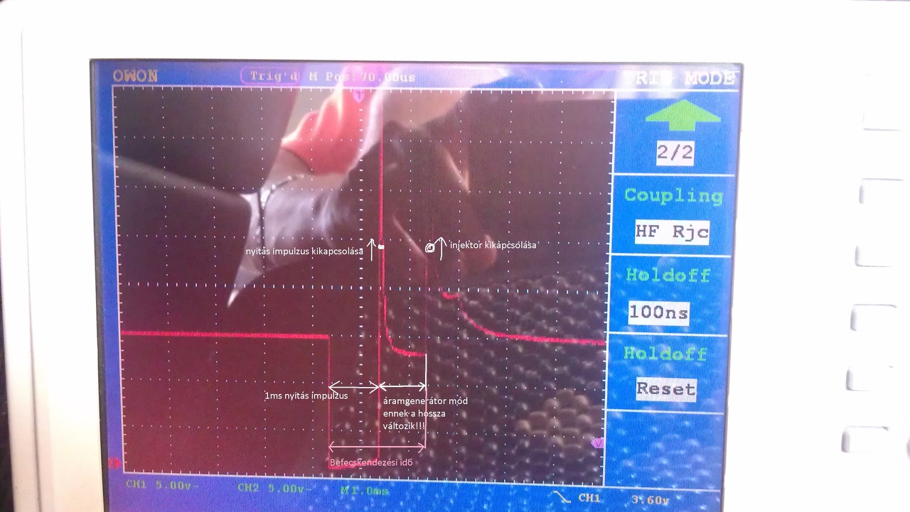

(#) Suncorgo hozzászólása Júl 30, 2013 /
A rejtély megoldódott. Tényleg áramgenerátoros az injektor meghajtása. A csatolt kép elmond mindent
Érdekes hogy kevesebb mint 2.5V nyitva tudja tartani az injektort. Ha 1.4ohm az injektor ellenállása, és 2V van rajta akkor kb másfél amper elég a nyitvatartáshoz. Az 1ms amit eddig mértem csak egy hirtelen nyitási impulzus. Ezután jön az áramgenerátoros üzem, aminek a hossza viszont szépen változik. Módosítanom kell az elektronikát hardveresen. Kell egy feszültség komparátor az injektorra állítható küszöbfeszültséggel, egy kis hiszterézissel.
Így már minden tiszta. Köszönöm a segítségeteket srácok

(#) moltam válasza Suncorgo hozzászólására (») Júl 30, 2013 /
Az idő mérésére van ötletem. Ugye az injektor egy tekercs lényegében, és az áramhatárolt mód kezdetekor keletkezik egy jó nagy feszültségű impulzus. Plusz a kikapcsoláskor is van egy tüske. Ha a kezdeti teljes áramos szakasz ideje állandó, akk elegendő mérni a két tüske közt az időt.

(#) Suncorgo válasza moltam hozzászólására (») Júl 30, 2013 /
Nem rossz ötlet, majd látom merre fog alakulni tovább a dolog, a be és kikapcsolási ideje az injektornak állandó, az áramkarakterisztikából hátha kiderülne. Ezt a két időt kivonom a mért időből. Mint mondtam, univerzálisra akarom a kütyüt, havernak a kocsijába is kell és ezek után nem vagyok benne biztos hogy ott is kialakulnak a tüskék, mert ha nem áramhatárolt módon hajtja az az ECU az injektort akkor csak a kikapcsolásnál fog tüske kialakulni, és erre a harver ekkor nem lesz felkészítve. Feleslegesen sem akarok a nyákon helyet hagyni, főleg hogy full SMD-be akarom majd a végleges verziót.

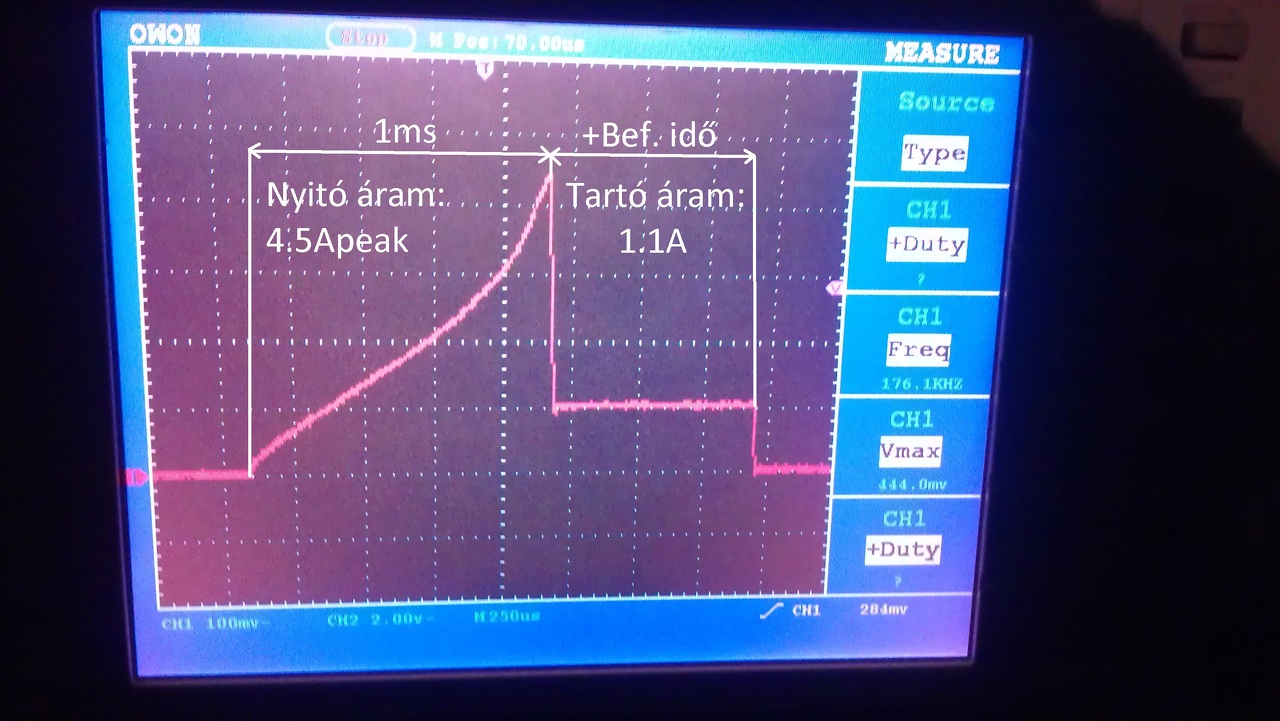

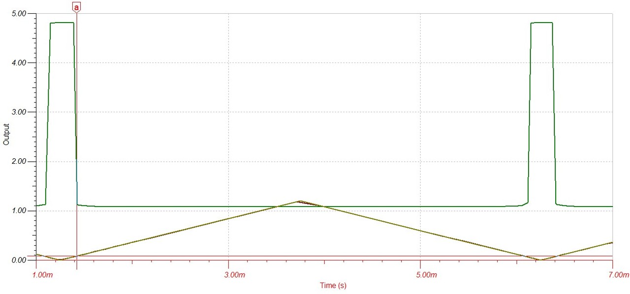

(#) Suncorgo hozzászólása Aug 1, 2013 /
Megmértem az áramot. Mindenféleképpen áramot kell néznem, erre kell a feszültség komparátor.
Egy 0.1ohmos söntöt kötöttem az injektorral sorba és ráaggattam a szkópot. Feliratoztam a könnyebb megérthetőség kedvéért. Ahol az áram már nem lineárisan növekszik, szerintem ott nyit az injektor. Söntnek elég lesz egy 0.1ohm/5W ellenállás.
A detektáló elektronikát úgy képzeltem el, hogy ezt a kis feszültséget erősítem, kb 6x-orasan és a tartó áramhoz tartozó feszültségből (kb 110mV) az erősítő kimenetén kb 6V lesz. Ezt már könnyű lesz egy komparátorral detektálni és így jó lesz áramhatárolás nélküli injektor meghajtóhoz is átalakítás nélkül.

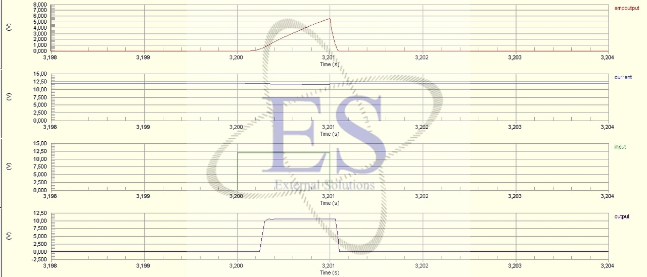

(#) Suncorgo hozzászólása Aug 2, 2013 /

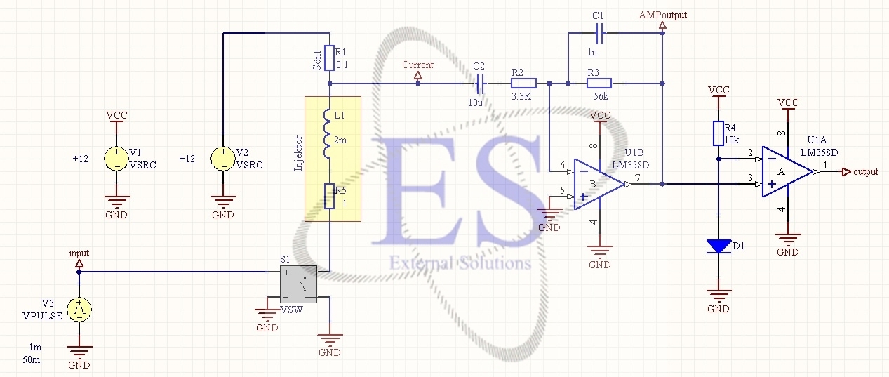

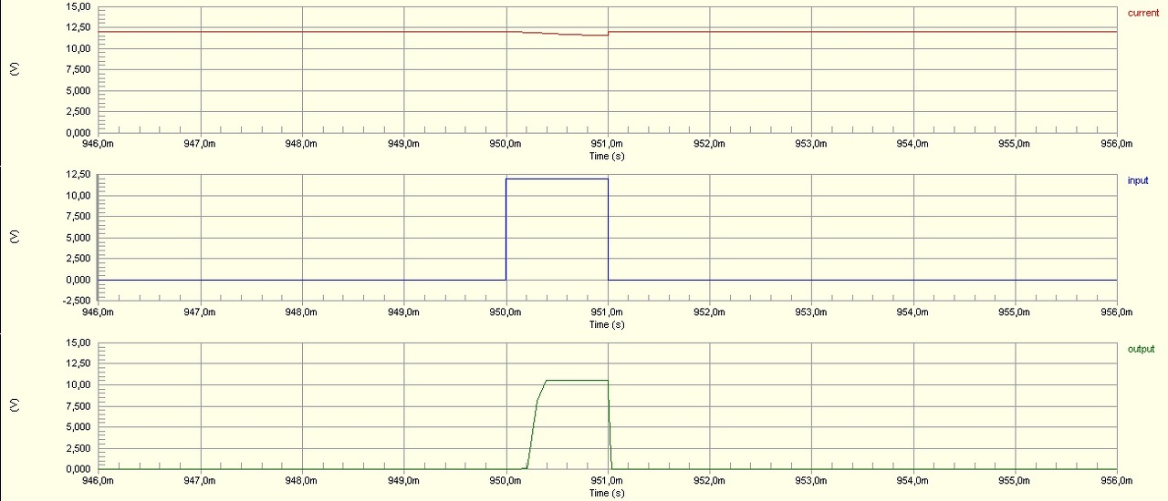

Injektor áram detektor V1

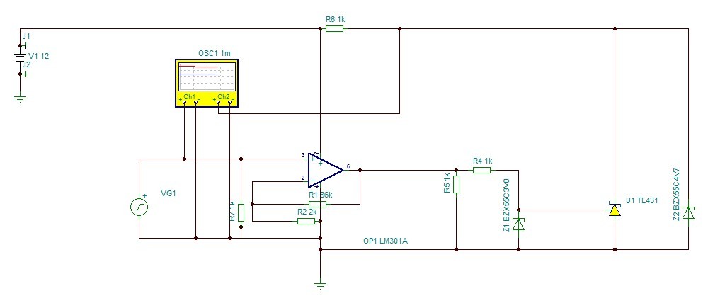

(#) moltam válasza Suncorgo hozzászólására (») Aug 2, 2013 /
Egy kérdés: a dióda hőmérsékletfüggése nem okoz problémát? Én nagyobb szintre hoznám a jelet és lehetne mondjuk tl431 a ref. forrás.

(#) Suncorgo válasza moltam hozzászólására (») Aug 2, 2013 /
A szimulátorban nem volt TL431 csak ezért van ott dióda

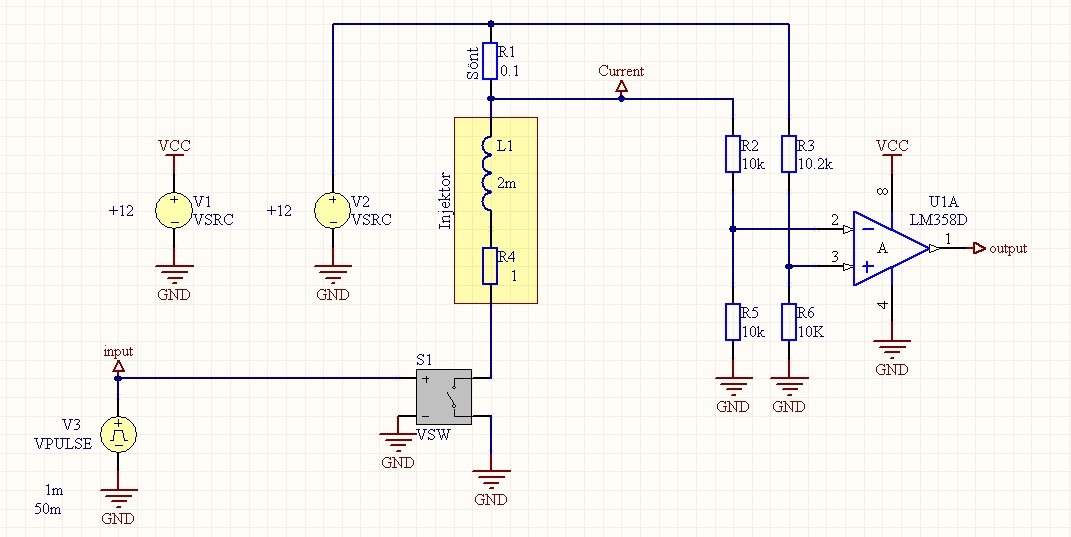

Injektor áram detektor V2
Szerintetek melyik lesz a jobb megoldás és miért?
Ja. Ezt benéztem. Meg se néztem mekkorát erősít az első fokozat...

(#) moltam hozzászólása Aug 2, 2013 /
Én is összedobtam egy áramkört, bár lehet hogy nem elég meredek a felfutás. A pic bemenete szerintem megoldja.
(#) Suncorgo válasza moltam hozzászólására (») Aug 3, 2013 /
zsír, csak az a baj hogy a söntöt nem testhez képest kel mérni, hanem táphoz. Mivel az injektor ha úgy vesszük pozitív testelésű.

(#) moltam válasza Suncorgo hozzászólására (») Aug 3, 2013 /
A söntöt tényleg a + hoz kéne mérni... Akkor invertáló erősítő fokozat kell az elejére. Igazából azt akartam a rajzzal megmutatni, hogy felesleges a tl által előállított ref jelet komparátorra vezetni, a tl ben ott van a komparátor, ha a bemeneten a fesz nagyobb, mint 2.5V, a "katódot" testre húzza.
