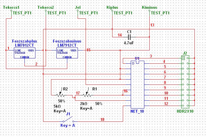

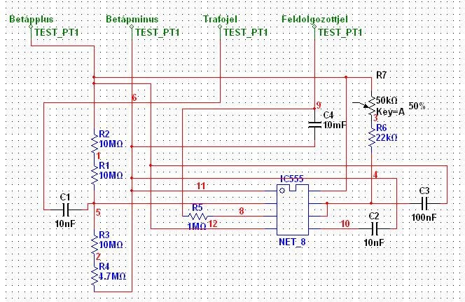

Készítettem egy kapcsolási rajzot ill 2töt, 2ütemü motorokhoz fordulatszámmérő révén.
A kérdésem az lenne hogy vajon működne e ez a 2 össze állítás vagy nem?
Az alap kapcsolások ezek:
555-időzitő kapcs.rajza
PDF Lm3914 első rajz 1 IC-vel
ezeket alikitotam át ill ezekből dolgoztam...
Azért van 2 rajz mert külön nyákra akarom őket kis méretbe megcsinálni és az összekötést azok a zöld pontok biztosítanák....
Szeretném megtudni hogy jól olvastam e le az értékeket a rajzról és vajon működne ez a kapcsolás ?

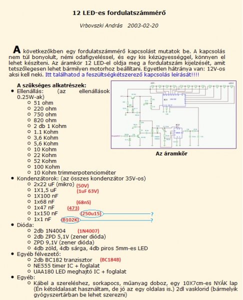

Segítségeteket szeretném kérni a 12ledes fordulatszámmérőhöz kértem a boltban a cuccost,és azt mondta az eladó hogy a listán szereplő dolgok közül 1-2 már be van szüntetve,meg hogy ez jó meg az jó helyettük,az ábrán is feltüntettem mik helyett adott miket.Azt szeretném megkérdezni hogy ezekkel a módosításokkal működhet e a dolog,ha nem mit ajánlotok helyettük.Előre is köszönet a segítségért.

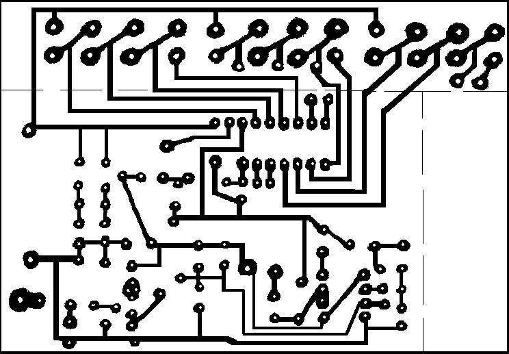

És még egy kérdés.Nem tudnátok nekem ehhez a cucchoz nyákrajzot amin kör alakba vannak elhelyezve a ledek?Előre is köszönet.
(#) Medve válasza csab2esz hozzászólására (») Aug 5, 2010 /
Ha csak az alkatrész értékein fog múlni, akkor működni fog a dolog. Ha lényeges az 1.5µF-os kapacitás, akkor kiegészítheted egy 470nF-dal az 1µF-ot.
Itt van némi ötletadó a nyákhoz...ez futópontos.

Amiket bejelöltem a képen(pirossal írtam) olyanokat adott az eredetileg előírt cuccok helyett,azok jók helyettük?

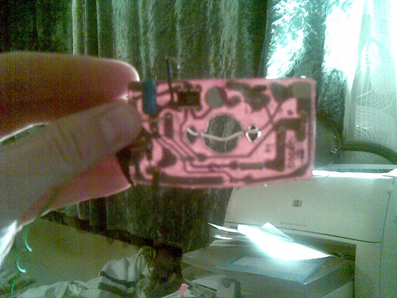

Sikerült szereznem egy bontott Lada nivából való fordulatszámmérőt amit a mostani simsonomra szeretnék felrakni. A táp része már rendben van, stabil 12Voltot kap. Ki is próbáltam így de nem épp hiteles értékeket ír. Ahogy interneten nézelődtem valószínűleg valamelyik kondit kellene kicserélni, de nem tudom hogy melyiket és mekkorára. Ebben kérném segítségeteket. Mellékeltem két képet, amik sajnos nem a legjobb minőségűek de talán látszik rajtuk a lényeg. A bal felső kék kondenzátorra 47n van írva, míg a jobb oldalon lévő két "alkatrészen", amiket én kondenzátornak nézek, ez a felirat áll: n51 és n24. A zöld tárcsán nincs felirat. Ha valaki elárulná nekem a megoldást, annak nagyon megköszönném.
Üdv. Bálint
(#) VIM válasza Bali125 hozzászólására (») Szept 5, 2010 / 1
Itt megtalálod a fordulatmérő rajzát. A C4 kondenzátort kell kicserélni (a panelodon nem látszik jól, hogy melyik az), nagyobbra (duplájára az értéket). A trimmereket NE tekergesd el!
