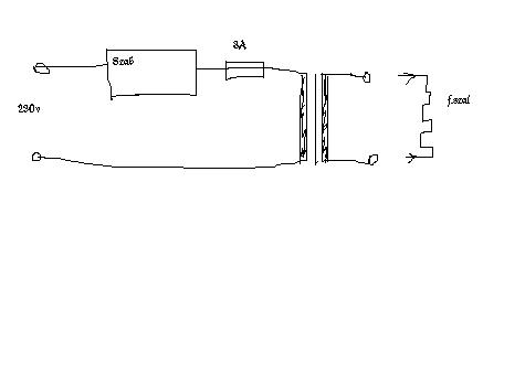

Aha, szóval áramkorlátozásnak gondoltad az izzókat. De ez elegendő lehet csak a teszteléshez, mert ha nem haladja meg a szükséges amper a 2A-t akkor simán rátehető a szabályzó.

Nem feltétlenül, hiszen van ilyen sederős finomszabályzója. elé egy kapcsoló, rögzitőgomb benyom, legkisebbről indul, kapcsoló bekapcs, finoman behangol megfelelő hőmérsékletig.

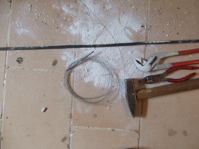

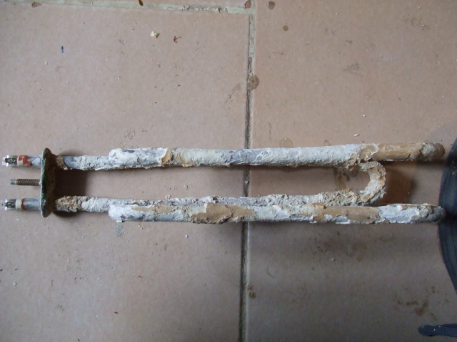

Szóval szétszedtem.
Fogtam egy mosógép fűtőbetétet, és szétszedtem. Hogy mit találtam benne, azt itt közzéteszem, hátha rajtam kívül is van még csóringer, aki nem szeretne neten rendelni drága pénzekért, mégdrágább szállítási költséggel, vagy esetleg messze van a bolt, de mégis szeretne valahogy boldogulni az otthoni lomokból. A fűtőbetét 1900W-os, 220V-os (még régi) a szétszedés nem bonyolult, csupán egy kalapács, egy fogó, egy fémfűrész kell hozzá, esetleg nem árt egy satu.
Ime az áldozat képen.
(#) Laca13 válasza ferci hozzászólására (») Nov 11, 2007 /
Amit benne találtam, az úgy néz ki, hogy tökéletesen megfelel a céljaimnak. A szétszedés egyszerű. a kiegyengetéssel kell kezdeni. ha már egyenes, akkor a külső csőböl mindkét végén körbe kell vágni egy 2-3cm-es darabot és lehúzni. Majd még egy 3cm hosszan mindkét végén erőteljesen körbe kalapálni, amíg a tömítő kerámia ki nem pereg. Ha kipergett, akkor fehér szinü por fog belőle jönni, szerintem valami kvarcporféleség. Innen már egyszerű, csak meg kell fogni fogóval a kiálló drótvéget és húzni. Szép 0.5mm-es fűtőszálat kapunk. Kicsit ugyan hullámos mert fel van tekerve, de egyik végét satuba fogva, fogóval a másik végén erőteljes húzással simára húzható. Az általam szétszedett betétben, 5,1m volt, a teljes hossz ellenállása 30,5Ω. Ebből 12V-on egy 78cm-es darab, 3A-rel, pontosan habvágáshoz megfelelően melegedett. Ha jól saccolom, 24V-on kb pont megkapom a nekem szükséges 1,5M-es darabot. Itt van szétbontva:

Hogy a huzal nyúlni fog? Tudom, hiszen mint írtam, le is próbáltam. de erre való a feszítőrugó, amit majd valamiből kiszedek.

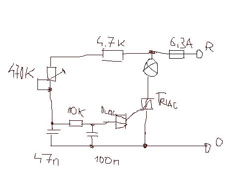

(#) dcsabi válasza szokes hozzászólására (») Feb 17, 2008 /
A legegyszerübb, ha egy 630VA (~ 630W) trafó vagy 1KVA-s, és egy triacos szabályozóval szabályozod a "kitöltését" fázishasítás, nem akarlak belekeverni...
A lényeg, hogy egy triacos teljesítményszabályozó kell a primer tekercs elé és a trafód a kivánt teljesítményre beállítható főleg Ohmikus fogyasztó esetén, ( a tiéd is az).
Amit előttem szóló is érintett, tökéletesen megfelel, sok helyen használják alcsonyabb feszültségen üzemeltetett
fütőszálak esetében (biztonsági megoldás).
Egy kicsit gagyi a rajz de müködik. Az égő helyére tedd a Trafót. A triac bta40/600 ez mindent kibir...

kezdem érteni, akkor ez pl elég lehet mondjuk 10m szál fűtésére ami kb 10x35ohm és kb kell hozzá 35-45v ?
A trafónak kezdésnek megfelelne, a 42V-os régi EVIG fúrógép trafója. Ez ugyan 400VA körüli de már készen van. Nem kell tekercselni, be kell valahonnét szerezni, és ki kell próbálni hátha elég...
Vagy egy kicsit nagyobbat, ha kell...
A Triacot hűtőfelületre kell szerelni, pl fémdoboz oldala.
Kb 2-3kW-ot kibir. Nem kell elszigetelni, mert nincs a tokra
kivezetve egyik "polaritás" sem. Azért ajánlottam ezt...
(#) szokes válasza dcsabi hozzászólására (») Feb 17, 2008 /
hát trafónak egy 42v-os 320va vagy egy kb 56v 800va toroidot szántam. hűtés nem gond van egy zsák alu hűtőbordám, meg egy 8-as venti a házba.
Akkor hajrá. Egy jótanács még; a trafó primer tekercsével
köss párhuzamosan egy égőt, 5-15W elég, ezzel tudod indikálni, "hol jár" a szabályozó...
