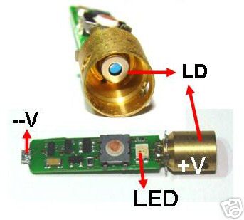

(#) gabiii hozzászólása Ápr 6, 2008 /
Helló mindenkinek!
Én vettem egy lézert, aminek az adatai:
1pc 7mw RED LASER DIODE 635nm
with driver
4.5 Volt
(No collimating lens)
A leírásban csak ennyi volt. Kérdésem az lenne hogy ehhez hol lehetne szerezni kollimáló lencsét?
Most olyan hogy ha ráteszem a feszt. akkor szórja a fényt és csak ha közel teszem a lézert a tárgyhoz akkor láccik a fénye, egyébként nem
Ezt ugye a fókusz lencse megoldaná?
Hogy lehetne ezt elkészítni h használható legyen ez a lézer?
Köszi mindenkinek!
(#) Djatis válasza gabiii hozzászólására (») Ápr 6, 2008 /
két lehetőséged van.
Vagy szétszedsz egy rossz cd olvasót vagy dvd olvasót írót bármiel és abban van egy két lencse ami jó hozzá,persze megfelelő beállítás után.
Vagy a piacon kapsz kb 300 forintér lézerpointert abból kiszeded a kollimátor lencsét még lehet hogy a menetes rész is megegyezik a pointerével de ha nem hát nem.
