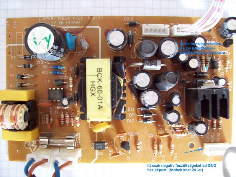

És amiért az egész kérdést felvetettem: Most egy DVD lejátszóból kibelezett kapcsoló üzemű tápról akarok meghajtani egy PC CD-romot, de sima puffereléssel nem tudom összehozni az 5, és 12 voltot. Csak a 24 voltos ágát tudom felhasználni, ezt KA78xx IC-vel akarom stabilizálni, csak nem tudom hogy mennyire szereti a PWM tápot ez az IC, és hogy a puffer ELKO tényleg felrobbanna-e tőle. (meg hát a tüskéktől is félek, ezért mertem rátenni oszcilloszkópra mérés céljából) Úgy gondolom, hogy ha a PWM 24 voltos kimenetét pufferelem (LÉGYSZI ÜVÖLTSÉTEK LE A FEJEMET, HA EZT NEM SZABAD , NEM AKAROM, HOGY VALAMI ELREPÜLJÖN) és e mögé teszek egy folytótekercset (DC 0.5 Ohm), és még ez után egy utolsó puffert, akkor minden rendben lesz mert az IC-k igy már nem kapnak remegő, tüskés feszültséget.
De félek, hogy pont úgy fogom megválasztani a kondenzátor értékeket (100-3300µF pufferek, és az IC bemenetén egy 330nF -os NEM POLARIZÁLT), hogy majd ÖSSZEREZONÁLNAK!
Szerintetek az ELKO kibírja a PWM tápot? A táp hangfrekvencián szaggat, ezt onnan gondolom, hogy mikor véletlenül rövidre zártam egy pillanatra, akkor szúnyogéhoz hasonló, de attól magasabb hangot hallottam. (tehát a tekercs helyettesítőképe is ilyen tartományba érdekel) Ha igen, akkor képes lenne összerezonálni az eléje kötött tekerccsel

Ha ezt a tápot egy DVD lejátszóból vetted ki valószínűleg egy fly-back rendszerű táp egy IC-vel. A szabályzókörén lehet beállítani a kimeneti feszültséget. Le kell tölteni a vezérlő IC adatlapját az sokat segít.

Nehogy azt gondold hogy ez valami túl bonyolult dolog! Szinte egy sémára épülnek. Ha ez egy egy iC-s táp ird le milyen IC van benne, és biztos megoldható!
(#) szucsip válasza lapose hozzászólására (») Szept 24, 2008 /
Csináltam pár fotót róla.

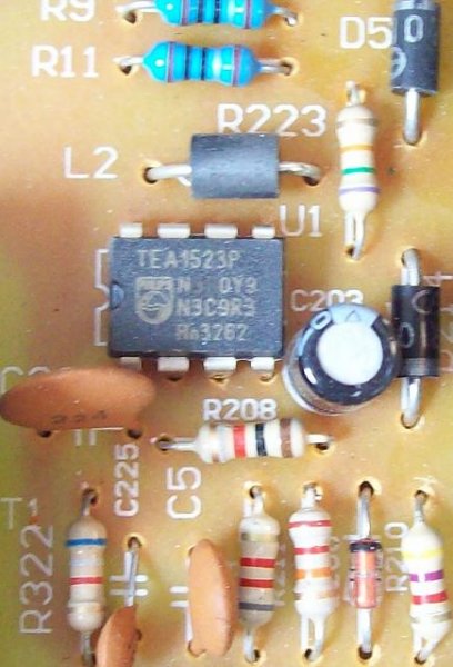

Nagyon furcsa, hogy csak 1 db teljesítménytranzisztor van benne, ami kapcsoló üzemben sztem nagyon sokat kibír. Ezen kívül már csak össz-vissz 3db TO-92 -es tokozású van benne, amik meglepő mód 1W -ot tudnak. (S8050)
Furcsa, hogy ilyen nagy méret (és gondolom teljesítmény beli) különbségek vannak. Lehet, hogy az összes féle feszültségnek az az egyetlen nagy tranzisztor a modulálója? De hogyan???
Ha a kicsik is szerepet kapnak a kapcsoló üzemben, akkor sem értem; hogy jöhet ki az a sok féle fesz? (3V, 12V, 2V5, 3V3, 5V, -24 és azt hiszem van még -15, és -12 is, de az lehet hogy csak oda van írva)
Vagy azok a kisebb tranzisztorok, amik 1W osak (tehát éppen lehetnének végranzisztorok is) csak szabályozzák a nagyot? Vagy valami multiplexes dolog van

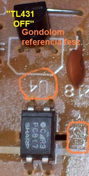

A második képen lévő Sharp alkatrész meg egy külön rejtély.
(#) Feri007 válasza szucsip hozzászólására (») Szept 24, 2008 / 4
Mi ezen a furcsa? azért kapcsolóüzemű a táp, hogy ne a disszipálódjon sok a félvezetőkön
Ez egy záróüzemű táp. Légy erős, maga a TEA1523 IC a teljesitmény-félvezető. max 50w-ig jó.
Katalóguslap pl itt
van a katalóguslapon példa kapcsolás is.
A többféle feszültséget egyszerűen a szekunder különböző leágazásaival oldják meg. Egy dióda, egy kondi, és már kész is a kimenet, a kényesebb helyeken fojtó. Én nem szórakoznék az átalakitással.
A Sharp alkatrész egy optocsatoló lesz, a szekunder oldal ezen keresztül "mondja meg" az IC-nek, hogy stabilizáljon. (visszacsatolás)

Szerintem is 5V. Megnéztem a fólia oldalt, és láttam hogy az a nagyon nagy dióda, amit B560- asnak olvastam egy tekercsen keresztül megy az 5V kimenetre, és érdekes, hogy a 7585-ös is az 5V os kimenetre megy 1db kicsi diódán keresztül. (feltéve, HA a jobb oldali lába a kimenet... szóval ha ránézünk a fényképre, akkor ott jobb oldal)
Úgy sejtem, hogy a -24 -ot ellátó szekunder kicsatolás egy FR107 -es gyors diódán halad keresztül. A dióda 1A -es. Mi történne, ha 2Amperrel terhelném le a kimenetet?
A dióda ilyenkor átüt, vagy csak megnő az ellenállása? (utóbbi esetben gondolom elöbb-utóbb szétsül)
Mit lehetne oda betenni neki erősítésnek? (a képen D9)
Az FR107 1A-es dióda. Ha 2A-rel terhelnéd, túlmelegszik, zárlatos lesz. Esetleg szakadt.
De lehet, hogy előbb leég a trafó. A gyártók a határadatok túllépése esetén nem garantálják, HOGYAN megy tönkre az alkatrész
Nemcsak a diódát kellene "erősiteni", hanem a trafó szekunder tekercsét is. (hogy aztán eldisszpáld egy 78xx-en
