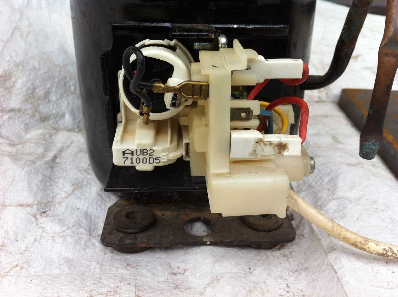

Én is be akarok lépni a hobby kompresszorosok népes táborába. Sikerült mentenem egy fagyasztó kompresszorát, amelyik nagyon szépen dolgozik, viszont ez már "újabb" fajta hőrelés kivitel. Van arra egyszerű mód, hogy nyomáskapcsolóval tetszőleges gyakorisággal indítsam? (Feltételezem kellene egy régi "áram"relé, és akkor menne, de ez idáig nem sikerült beszerezni ilyet ).
Előre is kösz!
(#) erbe válasza Dreamer hozzászólására (») Ápr 4, 2013 /
Mi az, hogy
„hőrelés kivitel.”
? A nagyon régiektől az általam ismert legújabbakig volt bennük indításrásegítő áramrelé, ami a segédfázist kapcsolta és hővédelem. Bimetálra bízni a segédfázist a biztos leégéssel lenne egyenlő.
(#) Dreamer válasza erbe hozzászólására (») Ápr 4, 2013 /
Köszönöm, a válaszod, lehet hogy rosszul fogalmaztam, vagy félreértetted a kérdésem.
Most úgy működik a motor, ha beindítom kb. 20 mp-re akkor kb 3-4 per múlva lehet újra indtani. Nos nekem az kellene, hogy bármikor instant indítható legyen.
Én eddig úgy tudtam, hogy van egy védelem, ami nem engedi egymás után újraindítani a kompresszort a hűtőben.
Erre kellene megoldás.

Az általad említett bimetálos megoldás van benne (már szétszedtem az indító részt - ohne elektronika). Csak abban nem vagyok biztos, hogy párhuzamosan nem ez kapcsolja-e a segédfázist indításkor.
Akkor tovább kutatok. Köszönöm

(#) tibibalogh520 válasza Dreamer hozzászólására (») Ápr 4, 2013 /
Jól látod a helyzetet.
Valóban csak a segédfázisrelé cseréjével tudod megoldani.
A tieden valószínűleg PTC pogácsás sgdfázis"relé" van.
Ez míg le nem hűl, addig képtelen újra indítani a motort, tudniillik meleg állapotában, nem ad elég áramot a segédfázis tekercsre.
Mindenképpen szerezned kell egy régi tekercselt kivitelű relét hozzá.

(#) StMiklos válasza Dreamer hozzászólására (») Ápr 4, 2013 /
Szevasz!
A segédfázis relé erősen típusfüggő, még azonos hűtőteljesítményű kompresszoroké sem biztos, hogy felcserélhetők egymást közt. Szorosan hozzátartoznak a fő és segédfázistekercs adatai, ellenállása. Lehet azért más típuséval kísérletezni (meg is tettem, ha nincs egyéb lehetőségem), de tisztában vagyok a kockázattal és a lehetséges nem kívánt következményekkel.
Arról nem is szólva, hogy a Danfoss kompresszoroknak (általában) még a lábelrendezése is más.
Sok-sok hozzászólás óta még mindig "nem hangzott el" a kompresszor típusa (vagy elkerülte figyelmemet?).
Így nehéz bármit is adni....
Üdv: StMiklos
A hozzászólás módosítva: Ápr 4, 2013
(#) Dreamer válasza StMiklos hozzászólására (») Ápr 5, 2013 /
Itt vannak a kért "adatok"!
(#) StMiklos válasza Dreamer hozzászólására (») Ápr 5, 2013 /
http://www.the-acc-group.com/ACCDocs/600.pdf
Körülnézek...
De nagyon nem célszerű "erőltetni" a néhány percen belüli újraindulást.
Minél hamarabb akarod újraindítani, annál kisebb a nyomatéka, amely egyébként is igen szerény.
Szinte csak tehermentesen van rá esélyed.
Üdv: StMiklos
