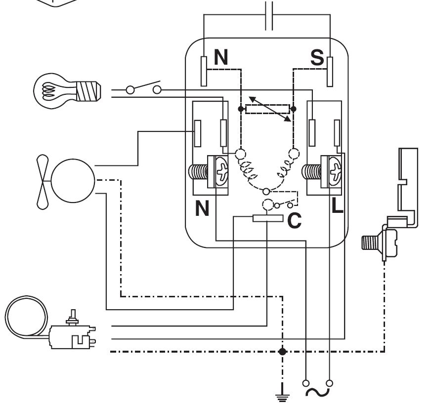

(#) kepten40 hozzászólása Máj 6, 2010 /
Ki tudja ,hogy kell bekötni egy PTC relét (N,L,C,S,)jelű csatlakozókhoz.
Az előzőhöz adok egy képetBővebben: Link
(#) kadarist válasza kepten40 hozzászólására (») Máj 6, 2010 /
Így kösd be:Bővebben: Link
Keresés:103n0021
(#) kepten40 válasza kadarist hozzászólására (») Máj 6, 2010 /
köszönöm működik bár még a szaga elég borzalmas de gondolom még az előző égés miatt

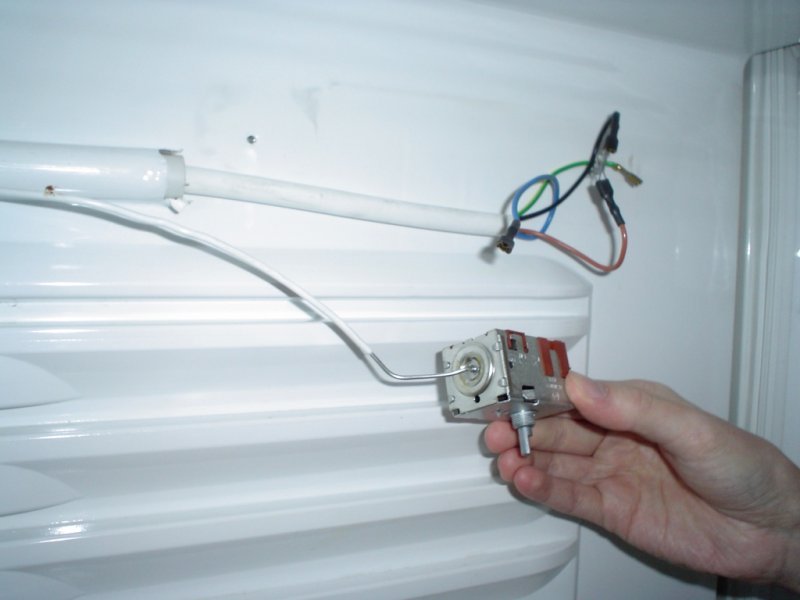

(#) help hozzászólása Máj 11, 2010 /
Sziasztok, 1-2 hete itt segítetteket nekem megjavítani a Zanussi Lehel két kompresszoros hűtőnket. A hőfokszabályzója ment tönkre, vettem újat és kicseréltem ahogy írtátok, és szépen működik is a gép azóta.
Túl szépen, ugyanis most már fagyaszt. Vagy legalábbis fagyhatáron van, a tej-tejszín jégkásás, és minden kaja nagyon hideg.
Mi lehet a hiba? Azt nem hinném, hogy rosszul kötöttem be az új hőmérséklet szabályzót, mert alaposan megnéztem, ugyanúgy van mint az előző volt.

(#) help válasza kadarist hozzászólására (») Máj 11, 2010 /
Aki eladta, annak mondtam, hogy a felső részbe kell, és ahhoz adott.
De az alsó részben nincs szabályozó. A mélyhűtőt, ha jól sejtem, a hűtő külső felületén fent a peremen lévő kis tekerő szabályozná, de szerintem már sz is elromlott vagy tíz éve, de az nem baj, mert a mélyhűtő a szépen hűt.
Ez, amit kicseréltem, egy kb 5x4x4 cm nagyságú fém kocka, amiből kiáll egy hosszú kapilláris cső, és a másik végén meg vannak a csatlakozók.

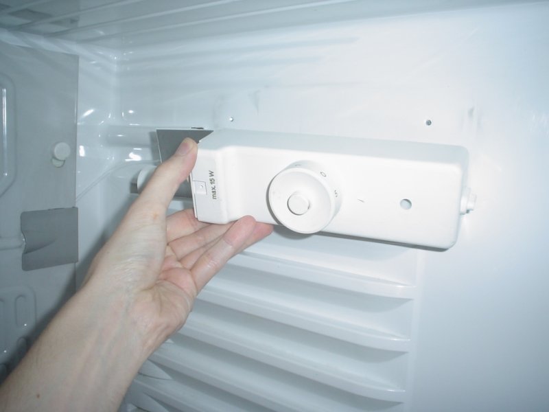

(#) help válasza imikee10 hozzászólására (») Máj 11, 2010 /
"Ha vissza tetted a helyére rendesen a fém patenttal akkor másik szabályzót kell keresni."
Ezt nem egészen értem. A felső rekeszben a hosszúkás műanyag tokban lévő hőfokszabályzó ment tönkre. Itt segítettél többek közt te is, az instrukcióknak megfelelően kiszereltem abból a rosszat, amit kidobtam. Vettem újat, azt beszereltem. Fém patent? Olyan nincs, műanyag dobozban volt, csavarokkal rögzítve, illetve a drótokat kellett a helyére dugni.
Le is fényképeztem, itt kell lennie valahol a fórumban hátrább, visszakeresem mindjárt.
A másik szabályzó az azt jelenti, hogy rosszat adtak el nekem? Mélyhűtőbe valót?
Tehát itt vannak a fényképek, erről van szó.
(#) tibibalogh520 válasza help hozzászólására (») Máj 11, 2010 /
Nem a szabályzó felfogatása a lényeg(tehát a képek erre nem adnak támpontot), hanem a kapillárcső rögzítése az elpárologtatón.
...ugyanis az által érzékeli az elpárologtató -és ezáltal- a hűtött tér hőfokát.
