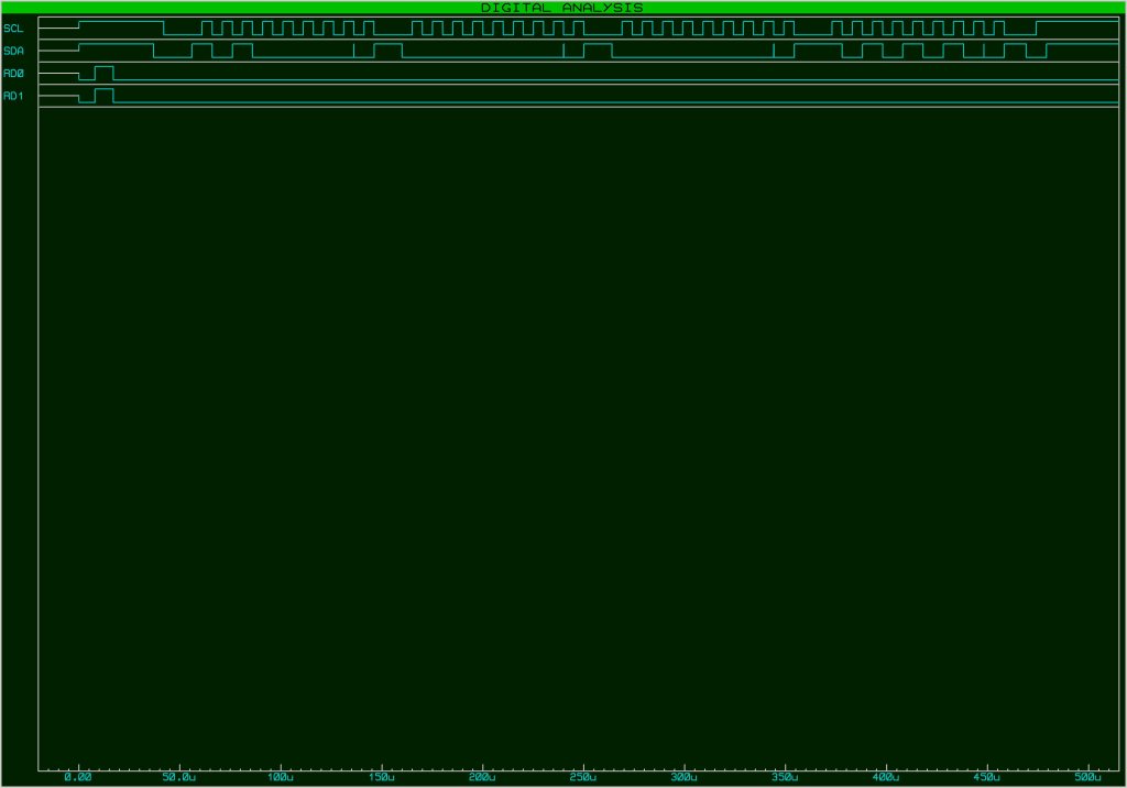

(#) pppsss hozzászólása Márc 13, 2010 /
Most ismerkedem az I2C kommunikációval, és az AN976-ost alapul véve , azt módosítottam úgy hogy csupán byte írás és byte olvasás legyen, a végén összehasonlítással, majd egy-egy LED jelezné a meg ill. nem megfelelőséget.
Itt aztán elekadtam mert a szimulátorban /Protel/ folyamatosan a hibás LED világít és nem tudok rájönni hogy hol lehet a hiba ! Az MPLAB-ban látszólak jól működik ha én módosítom a regisztereket, nem tudom lehet-e máshogyan ezt szimulálni. Megépítettem próbapanelon gondolván hogy majd a PicKit2 Logic Tool-jával megmérem a jeleket /a 4,7 k-s lehúzó ellenállásokat kiszedtem a bemenetről/, hátha sikerül megoldanom a problémát de egyszerűen nem tudom pl. az SSPBUF-ba mi kerül stb. stb. !
Kérlek benneteket hogy fussátok át a kódomat hátha valami kopasz hibát vétettem benne !
Előre is köszi mindenkinek !

(#) Hp41C válasza pppsss hozzászólására (») Márc 13, 2010 /
Az SCL és SDA vonalakon van felhúzó ellenállás a pic Vcc tápjához?
(#) pppsss válasza Hp41C hozzászólására (») Márc 13, 2010 /
Szia ! Természetesen van. Kipróbáltam több értékkel is:2,2-4,7-10 kohm-os ellenállásokkal is. Az eredmény ugyan az.
PS.
Az itt leírt kódom megy PCF8583-mal (1 byte word address), az eepromokhoz 2 byte word address kell....

(#) pppsss válasza Hp41C hozzászólására (») Márc 14, 2010 /
Először is köszönöm a segítséget, a válaszok a kérdéseidre sorban:
-4 MHz-es az órajel, a beállítás jó
-24LC256 az eeprom típusa
-az A1, A2, A3, és a WP láb és GND-re van kötve
Odáig már eljutottam a Protelben, hogy minden rendesen működik az írás folyamán végig, az olvasásnál is egészen addig amíg az SSPCON2 regiszter RCEN bitjét 1-be állítom, innentől csupa egyest olvas be az SSPBUF-ba, nem értem mitől lehet !
(#) Hp41C válasza pppsss hozzászólására (») Márc 14, 2010 /
Az I2C kiolvasó rutinod működik, a jelalak szerint a jó (0xAA) értéket olvassa ki és a kiolvasási képen az RD1 áll 1-re az összehasonlítás után...
Az igaz, hogy a jelalakok a valóban helyes működést ábrázolják, de a regiszterek értékei /SSPBUF=11111111, datai=11111111, PORTD=00000001/ nem egyeznek ezekkel, ja és a valóságban is a hibás működés tapasztalható.
