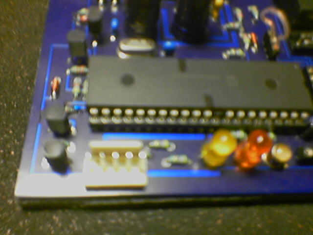

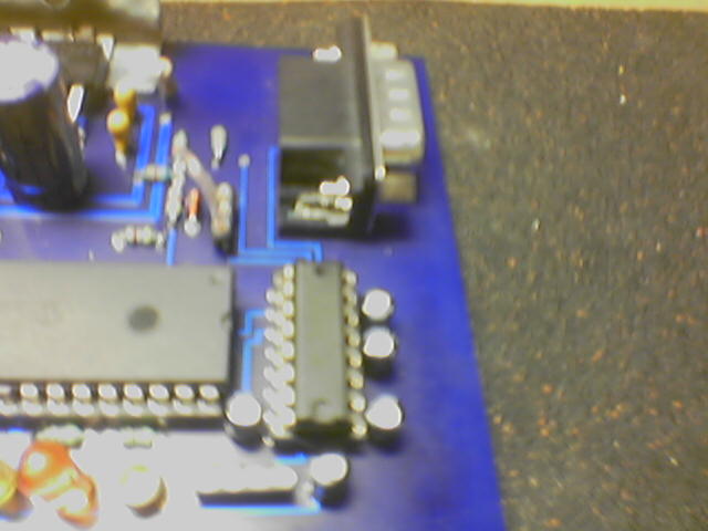

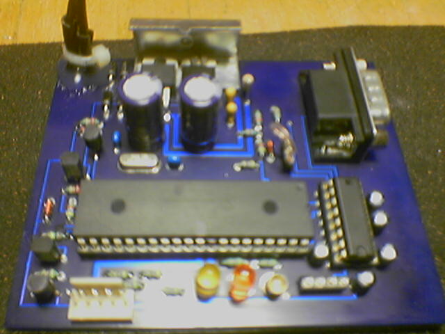

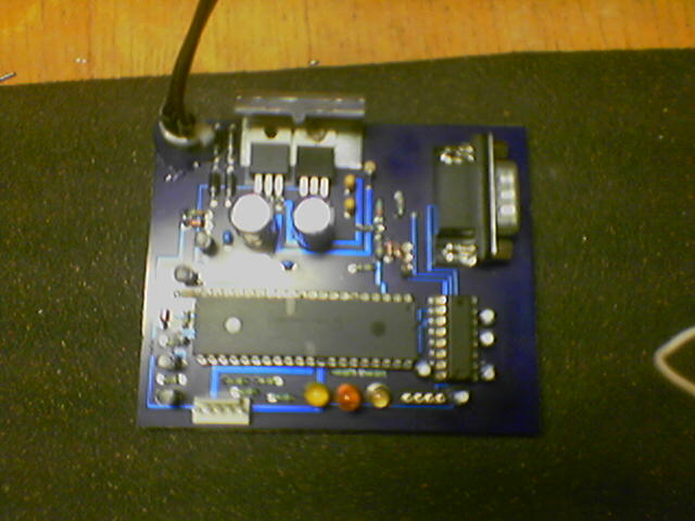

Helloka, na csináltam képeket, nem lettek túl jók, mobil rúlz De sajna éppen nincs más digit lehetőség. Remélem nem látszik nagyon, hogy mennyi mindent elbénáztam, a végleges nyákok csak kicsit hasonlítanak erre, de arról is teszek fel képet amint megjöttek.
(#) mspike válasza mspike hozzászólására (») Jan 22, 2006 /
még képek.
(#) Norberto válasza mspike hozzászólására (») Jan 22, 2006 /
Nagyon jó, gratula!
És nem mellékesen szép ez a kékes lötstop lakk is
Kicsit változatos, nem olyan unalmas zöld...
(#) mspike válasza Norberto hozzászólására (») Jan 22, 2006 /
Köszi, a nyákot a gyártó csinálta ilyen jóra, de a kéket én válaszottam !
