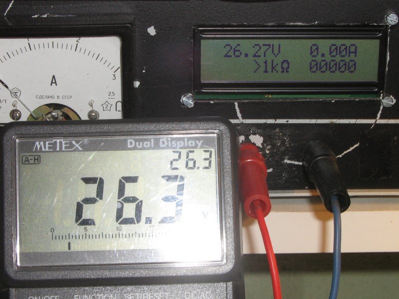

Szia denon888!
Én is hasonló fesz/árammérő építésén gondolkodom. Érdeklődőm, hogy az AVR AD-ja kellő pontosságú, nincs lényeges eltérés a kijelzett és a tényleges érték között?
Valahol itt a fórumon olvastam, hogy az AVR-ek AD átalakító hibája bizonyos tartományokban sokszor lényegesen meghaladja az adatlapban megadott értékeket. Erre javasolták, hogy egy érték mérésére több AD bemenetet kell használni eltérő ellenállásosztókkal. Így csökkenthető a mérési tartományban észlelhető "mozgó" hiba aránya.
Te (vagy bárki) tapasztaltál ilyesmit?
(#) denon888 válasza toto hozzászólására (») Dec 31, 2009 /
Mellékelek egy pár képet, szerintem elég meggyőzőek.
(#) denon888 válasza denon888 hozzászólására (») Dec 31, 2009 /
És itt van még egy pár.
BUÉK!!!
(#) toto válasza denon888 hozzászólására (») Dec 31, 2009 /
Köszi, meggyőzők a képek.
BUÉK!
