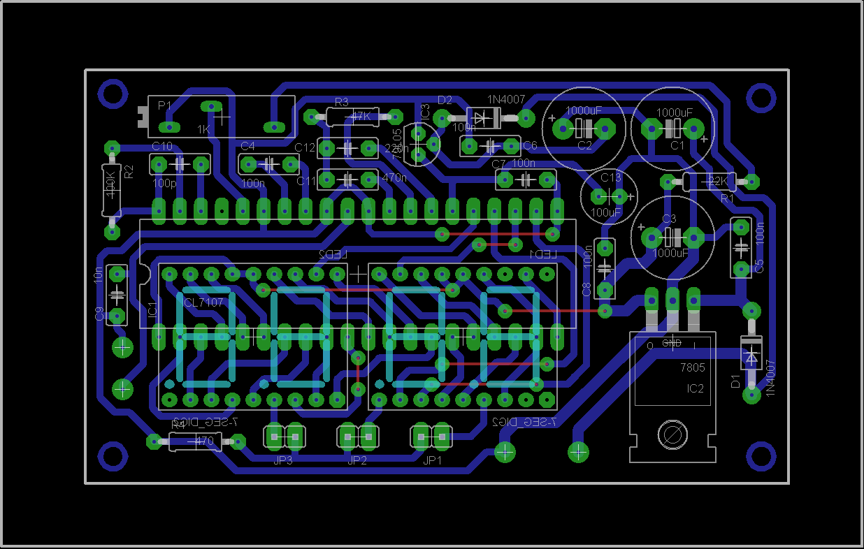

(#) mex válasza BlackStar hozzászólására (») Nov 3, 2009 /
Volt már róla szó, nagyon sokan beleestek ebbe a hibába (a legelső ilyen áramkörömnél én is), tehát a kijelzett szám állandó változását a GND
helytelen huzalozása okozza. A pufferkondi negativ lábától a legrövidebb, és a lehető legvastagabb rajzolatú vezetékkel kell csatlakozni az ic gnd lábára, az összes többi testponton levő lábat ezután kell rácsatlakoztatni a vezetéksávra. Miután a kijelzők áramfelvétele viszonylag nagy, ez képes feszültséget ejteni azon a szakaszon is, ahol a referenciafeszültség negativ pontja továbbmegy az ic gnd-ig. Ebből viszont egyenesen következik, hogy a referenciafeszültség megváltozik kismértékben (elég egy mV feszültségesés is azon a szakaszon),és erre az ic megváltoztatja a kijelzett számot, ami viszont megintcsak más értékű feszültségesést okoz, erre megint változik a kijelzett érték, és igy tovább, lassacskán őrületbe kergetvén a kedves hobbistát.
Persze ezenkivül, mivel a bemenet nagyon érzékeny normál állapotban is tud összeszedni zavart, de ekkor nem ilyen nagymértékű a kijelzett szám változása. Ha 200mV-os alapműszerként akarod használni tegyél az input-hi-vel sorba 1M ohm ellenállást. Ha nagyobb feszt fogsz mérni, akkor pedig úgyis osztó kell.
Szóval forrassz egy kis darab madzagot a javitott pdf-ben a sárgával jelzett vonalnak megfelelően, és elmúlik a fejfájásod.

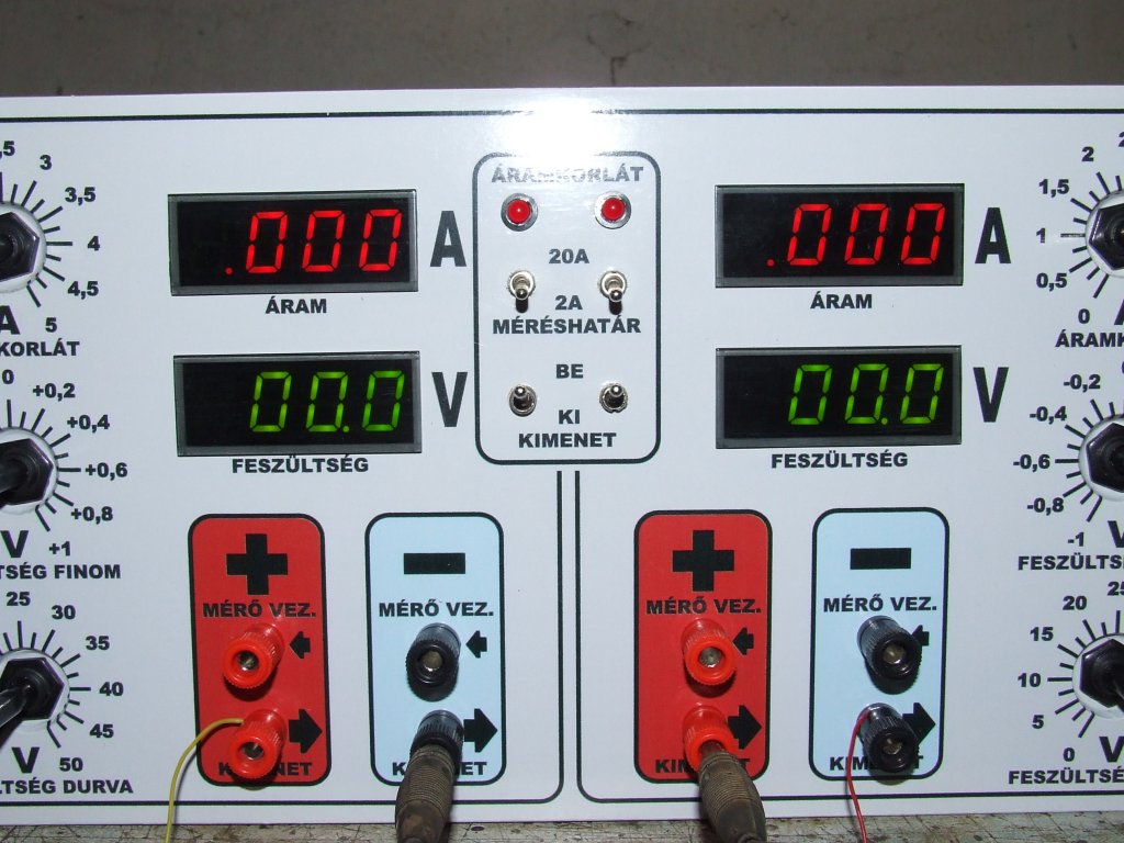

(#) Alkotó válasza Alkotó hozzászólására (») Nov 3, 2009 /
Lefotóztam. Mindegyik nullát mutat, pedig ezek most nem is rövidrezárt bemenetűek, hanem rá vannak kötve a tápegység megfelelő osztóira, csak a tápot kikapcsoltam, így a bemenetükön nincs feszültség.
Annyi azért hozzátartozik a teljes racionalitáshoz, hogy véletlenül most mind "+0"-t mutat, de valójában az előjel néha felvillan, azaz mondhatom úgyis "falusiasan", hogy +-nullát mutat.

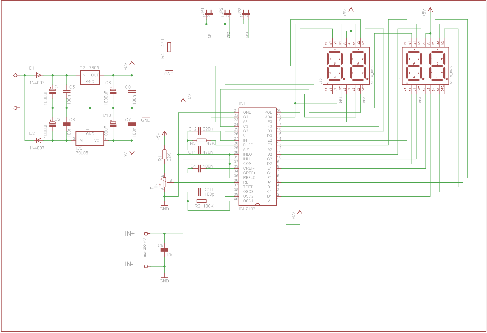

(#) Alkotó válasza BlackStar hozzászólására (») Nov 3, 2009 /
Mex-nek tökéletesen igaza van! Én nem is vettem észre, hogy nyákrajz is van, meg sem néztem azt.
Ehhez a kapcsoláshoz én is terveztem nyákot, ami ki van próbálva, és hibátlanul működik. Éppen ilyen kijelző való bele. Ezt is tudom javasolni.

(#) BlackStar hozzászólása Nov 4, 2009 /
Nagyon köszönöm a segítségeteket. Megfogadtam Mex csillag pontos javaslatát. Átnéztem Alkotó kapcsolási rajzát. Külön vezetékeztem a GND-t az IC-hez. Csillagpontosan kötöttem be a vref, kijelző, IC +5V csatlakozását. Megoldódott minden problémám működik ...hála nektek (Alkotó,Mex)

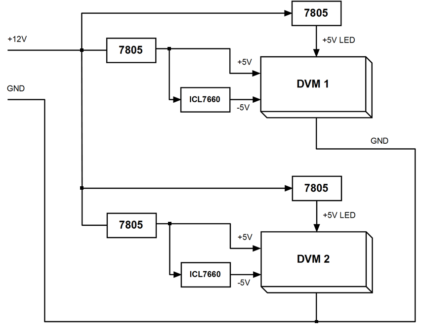

(#) BlackStar hozzászólása Dec 17, 2009 /
Szeretnék kettő DVM műszert felhasználni (volt,amper) mérésre. A problémám hogy egy 1x12V trafóm van. Valahol olvastam, hogy mindegyik műszerhez külön szekunder kell. Ha úgy oldom meg, hogy mindegyik DVM külön (7805, ICL7660) kapja a +5V,-5V tápellátást a LED kijelző is külön 7805-ről kapja a +5V-ot. Vagy mindenképpen külön szekunder tekercs kell mindegyik DVM-hez?

Azt elfelejtettem mondani, hogy a 12V trafó csak a DVM táplálására szolgálna. A mérendő feszültséget egy másik trafó táplálja. Vagy ebben az esetben is minden DVM-hez külön szekunder tekercs kell? Tehát ha 3db DVM akarok akkor 3xAC8V szekunder kell?

(#) BlackStar válasza mex hozzászólására (») Dec 17, 2009 /
Köszönöm
Nem egy ponton mérnék a feszültséget. Tehát akkor marad az a megoldás, hogy a toroidra + annyi AC8V szekunder ahány DVM akarok? A LED kijelzőhöz a 7805 azért gondoltam, hogy ne ingadozzon a feszültség a 7107 +5V lábán és a ref. ponton.
Ha így kötöm be? (Csak próbálom megúszni a tekercselést)

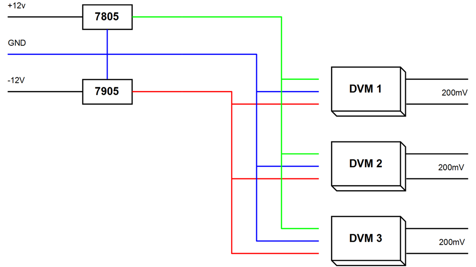

(#) Alkotó válasza BlackStar hozzászólására (») Dec 17, 2009 /
Nem tudod megúszni. A rajz hiányos, ugyanis a bemenetek GND-je is közösödik a tápfeszültség oldalon, ezért nem tudsz függetlenül mérni.
Nem kell két tekercs, külön a plussznak, és külön a minusznak.
pl. itt egy rajz a táplálásról.
(#) BlackStar válasza Alkotó hozzászólására (») Dec 17, 2009 /
Elkerülte a figyelmemet, hogy a bemenet INLO(30.láb) kapcsolódik a GND-re és így mindegyik DVM-nek közös lesz a GND ezért nem beszélhetünk független mérésről. Így már minden világos Ha ugyan az a 7805 táplálja a LED kijelzőt és a 7107 ICt akkor a RefHi(36.láb) nem fog ingadozni? Vagy biztosabb ha a referenciának használnék TL431 ICt?
Nem kell túlbonyolítani. Egyetlen 7805 megfelel a célra, az kellően stabil feszültséget csinál (mert ugye éppen ez a feladata, a stabilizálás). Ettől sokkal fontosabb a nyák vonalvezetése. Ha az nem szakos, akkor bizony huncutul fog működni. Javaslom, olyan panelt válassz, ami már ki van próbálva és jól működik.
