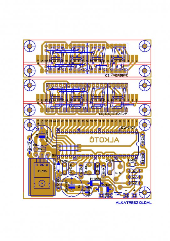

(#) ballada hozzászólása Jún 19, 2012 /
Szevasztok!
Keresem az Alkotós dpm 2 paneles nyomtatható paneltervét, pdf, lay vagy bármilyen más nyomtatható változatban. Nincs meg valakinek egész véletlenül?
Én csak jpeg-ben találtam meg. vasaláshoz kellene.
DA 5611-es dupla kijelzőm van.
Előre is köszönöm!
(#) Alkotó válasza ballada hozzászólására (») Jún 19, 2012 / 1
Nekem a kereső azonnal előhozta ezt. Ha nem erre gondoltál, akkor keress meg.
Annyira régi a terv, hogy még a logó is csak egy sima felirat a mostani "egyedi ábra" helyett.
(#) ballada válasza Alkotó hozzászólására (») Jún 19, 2012 /
Köszönöm a gyors segítséget, pontosan erre gondoltam!

(#) Laslie hozzászólása Júl 5, 2012 /
Megépítettem a készülő labortápegységemhez az Alkotó féle panelmérőt 2 példányban. Egyet a feszültség egyet az áram mérésére. Kalibráltam őket (35-36-os lábon 100mV-ot állítottam be), szépen mutatják is a megfelelő értékeket. A panelmérőket 12V-os külön trafókról fogom majd járatni (ilyenek vannak itthon). A beállítás során is egy ilyet használtam. A +5V az 4,99, a -5V az -4,97V.
A beállítás során azt tapasztaltam, hogy már néhány perc után melegszik a stab IC hűtője. És a 7107-es IC-t is melegebbnek éreztem a szobahőmérsékletnél.
Ez normális működésre vall vagy valami esetleg begerjedhet és azért melegszik?
üdv: Laslie
(#) bence192 hozzászólása Júl 5, 2012 /
Normális hogy melegedik az a stab ic, hiszen neki 5Vot kell előállítania egy 12V váltóáfeszültségből, ami kb 16.7-8V egyenfeszültség egyszóval majd 10V különbség van az áramfelvétele alkotó dokumentumába jelölt 330-380mA közt mozog így állandó állapotban is
ezek után P=U*I fel ahol az U a stabilizált és a táp feszültség különbsége
{12*gyök(2)-5}V*330mA
alap esetben is 3,95W hőteljesítmény keletkezik
ha a kijelző minden szegmense világít ez megnőhet 4,548W-ra
feltételezve hogy a negatív ágon folyó áram elhanyagolható, akkor a számítás megállja helyét...
Egy szó mint száz, szerelj rá egy kis hűtőbordát ne legyen a melegedéstől káros feszültség instabilitás.
(#) Alkotó válasza Laslie hozzászólására (») Júl 5, 2012 /
Elkerülte a figyelmedet egy fontos körülmény. NEM 12V-os váltófeszültségről kell járatni a készüléket, hanem AC8V-ról. Ez már önmagában is jelentős hőkülönbséget jelent.
Továbbá van egy másik "apróság" is, ami szintén jelentőséget kap esetedben. A nyáktrafók (gondolom ilyened van) feszültsége kicsit furán van kitalálva. Ráírják a 12V-ot, de ha megméred, akkor ez lehet akár 16-18V is üresjáratban. Aztán ha terheled visszaesik, de ez a feszültség már vígan lealázza a 16V-os elkót a tápban.
Tehát -mégha sokan meg is köveznek majd érte-, felejtsük el örökre a "van egy trafóm, jó lesz az bele" megközelítést. Ez butaság, mert a trafó is egy alkatrész, és mint ilyen olyan kell bele amilyen ki van hozzá találva. Ellenállásból se raksz be 10k helyett 47k-t csak azért, mert az van otthon.
(#) Laslie válasza Alkotó hozzászólására (») Júl 5, 2012 /
Hm...
Ebben igazad lehet. Akkor veszek 7.5V-os nyáktrafókat (ilyet kapni a legközelebbi boltban).
Egyébként nem nyáktrafók vannak, hanem a szerelhető fajta. Üresjáratban ~13.5V amit leadnak.
(#) Sebi válasza Alkotó hozzászólására (») Júl 6, 2012 /
Nemcsak a "nyáktrafó" viselkedik így, hanem mindegyik: minél kisebb a teljesítmény, annál nagyobb a különbség az üresjárási és a teljes terhelés alatt leadott szekunder fesz között. Ez alapvetően a szükséges huzal nagyobb ellenállása miatt van: ahhoz, hogy full terhelésnél meglegyen a névleges szekunder fesz, több menetet kell feltekerni.
Ennélfogva gyakran megfelel - ha pl 12V DC-re van szükség és a kis trafót is csak 20-40%ig terheljük - a 9V AC szekunder.
(#) Laslie hozzászólása Júl 7, 2012 /
Többször is olvastam itt, hogy az Alkotó féle panelműszernek műszerenként külön secunder tekercs kell. Viszont azt nem találom, hogy mi is indokolná ezt. Vagy csak elkerülte a figyelmemet.
Szóval mi indokolja ezt? Miért nem jó, ha ugyanarról a tekercsről kapják a táplálást, még akkor is, ha a terhelhetősége a tekercsnek jócskán meghaladná az igényelt teljesítményt?
pl. 2 db műszer esetén 2x8V 2x500mA es trafó helyett miért nem jó egy 1x8V 1x1A-es trafó?
(#) Alkotó válasza Laslie hozzászólására (») Júl 7, 2012 /
Mert a több műszer nem ugyanazt méri általában, ezért nem lehet köztük galvanikus kapcsolat.
Ennek a terhelhetőséghez semmi köze.
