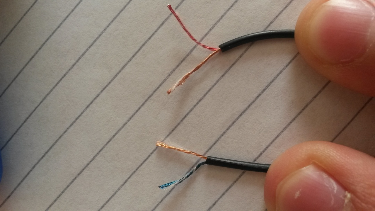

Nekem meg nem sikerult ami a hangfalbol jön ilyen réz szinű vezeték azt hova kössem? Mert ugye van a feket meg a piros az a táp a zöld a bal- , kék a jobb hangszóróhoz megy.

Ilyen erősítős cuccokkal még nem bajlódtam. Én szétszedném a cuccost, úgy nyomoznám le, mi mije neki? A sima fülhallgatóknál a natúr (Hús színű) szokott lenni a test. A belinkelt fórum oldalakon a lengyel nem ért hozzá, oroszul meg nem tud a Google. Szerencsére van szótáram, azt jelenti, amit sejtettem: obscsij=közös. A hang közöse a natúr színű, mert nem biztos, hogy ott azonos a telep bármely pólusával.

Szét bontottam egy másik fülest és itt látható az a réz (natur színű) vezeték és látszik hogy kettő van belőle egyik a pirossal megy a jobb füldugóhoz másik pedig a kékkel a bal füldugóhoz. De nem tudom hogy kössem hozzá a hangszóróhoz mert sehogy se akar működni

Tessék: Mind a 2 natúr a közösre megy. A kép magáért beszél.
(#) batajohn válasza maxi098 hozzászólására (») Szept 30, 2014 /
A két negatív úgyis egy negatívra csatlakozik a 3.5 csatiban.(én is így kötöttem be egy jack elosztót.
(#) abcdabcd válasza maxi098 hozzászólására (») Szept 30, 2014 /
Forrasztással próbáltad, vagy csak összesodrással? Úgy látom a szálak között ott van az a "műselyem"-szerű anyag, sodord szét a szálakat és válaszd szét azokat a műanyag szálakat a rézszálaktól mindenképpen és úgy próbálkozz, ha sodorni akarod akkor is, de ha forrasztani akkor is, és a műanyag szálakat simán csak egy csípőfogóval csípd le...
Multimétered van? Azzal ellenőrizted, hogy melyik szál hova megy a csatlakozón? Ha van, akkor mindenképpen azzal nézd meg...

Eddig csak összesodortam. Annak a szálnak milyen szerepe van vagy mért kell kivágni? Sajonos multiméterem nincs :/ a tápot usb-sen oldottam meg hogy biztos jó legyen majd ha működik már akkor megprobálom akksival is.

Esetleg azok miatt a szálak miatt lehet, hogy nem érintkezi rendesen a két kábel, ahogy összecsavarod... Amúgy valószínűleg azért lehetnek ott, hogy a kábel hajlékonyabb legyen, és nehezebben törjön meg, bár a pontos okot nem tudom, de legalábbis én ezt valószínűsítem... Korábban itt írták azt is, hogy a szálak esetleg maguk is lakkozottak lehetnek és ezért csak a forrasztás segít, ezt nem tudom, egy multiméter segítségével ezt is könnyedén kideríthetnéd...
-kivágni meg azért célszerű, mert akkor nincs ott, hogy zavarjon
De amúgy akkor multiméter nélkül honnan tudod azt, hogy melyik szál kábel, a csatlakozó melyik pontjához tartozik?
És ugyanez a kérdés az usb esetén is, honnan tudod, hogy pl a tápot nem-e fordítva kötötted be a hangszórónak? Ugyanis attól gyorsan tönkre is mehet, vagy esetleg jobbesetben a pc tápja kapcsol le... usb-s mobiltöltőnél meg lehet a biztosíték ég ki...
Szóval valahonnan egy multimétert ha tudsz szerezni, azzal lehetne a legbiztosabbra menni, olyan kell, ahol van szakadásvizsgáló, lehetőleg hangjelzéssel- a multik 95%-a valószínű pont ilyen de amúgy ha sima Ohm mérő van benne az is jó végülis --itt amúgy úgyis elmondjuk hogy kell használni, ha elakadsz...
-a multival meg kéne nézni először is a csatlakozók bekötését, valamint az usb-nél a tápfeszültség polaritását, azaz megkeresni, hogy melyik a pozitív táp és melyik a GND.

Olvass már vissza egy kicsit, ott van, hogy nem látszik, de szigetelt, különben zárlat lenne. Csak forrasztással lehet kontaktusba hozni őket...

Ha le tudod égetni úgy is, hogy nem csavarod össze a szálakat, hanem szétsodrod őket, akkor végülis lehet úgyis, viszont nem tudom, hogy ón hozzáadása nélkül mennyire könnyen ég le a lakk, ha meg adsz hozzá ónt, akkor azok a vékony szálak elég könnyen összetapadnak, és akkor kb azt a szétlapított formát veszik fel, meg ha egyeséve próbálod húzni a pákát a vékony szálon, az elég könnyen elszakadhat, bár a kép alapján nem látom, hogy ténylegesen mennyire vékonyak a szálak, talán az akinek sikerült, ő jobban el tudja mondani, hogy hogy tudta megcsinálni, volt-e benne valami nehézség...
De amúgy a legjobb valószínűleg úgy lenne, hogy a vezetékszálakat külön összesodrod, aztán a különválasztott műanyagot kivágod (hogy ne égjen a pákára, amikor majd forrasztod a drótokat), és egyben a sodratot melegíted, úgy, hogy közben "ész nélkül" tolod bele az ónt persze figyelve, magadtól távol tartva... és ha látod, hogy "szívja" magába a sodrat az ónt, nem baj, ha esetleg valamennyi mellette le is csöpög, a lényeg, hogy a belső szálakra is jusson ón, szóval, ha jól egybeáll az egész sodrat a végén akkor valószínűleg jó is... és akkor az ugyanígy összesodrott és leónozott másik vezetékvéggel össze is forraszthatod -- bár ehhez multiméter kéne, hogy kiderítsd, hogy akkor melyikkel is vagy ha csatlakozóra forrasztod, akkor az itt korábban valaki által belinkelt bekötés alapján be tudod kötni a csatlakozóba, a csatlakozót célszerű valamilyen satuba befogni a forrasztás idejére... bár ha a pákád inkább "durva" forrasztásra való, akkor lehet jobban jársz, ha nem csatlakozóba forrasztasz vele, hanem vezeték végére, mert azokat egymástól jobban külön lehet húzni, a csatlakozóban meg könnyen összefolyhat az ón a széles pákahegynél... és azt meg kiszedni onnan pl ónszívó sodrony nélkül nem túl jó játék
(#) maxi098 válasza abcdabcd hozzászólására (») Okt 1, 2014 /
Azt megneztem hogy a piros és a mellete lévő rézszìnű megy a jobb füldugóhoz a kék és amelletti rézszínű pedig a balhoz megy. Ez azt jeleni hogy akkor a piros+réz színűt kötöm kék hangszóró vezetékre (mert a hangszórón ez a jobb oldala) a kéket meg a rézszìnűt a zöldre. Vagy nem jelent semmit és ki kéne mérni?
(#) abcdabcd válasza maxi098 hozzászólására (») Okt 2, 2014 /
Ami végülis annyira nem számít, az az, hogy esetleg a "jobb" hangszórót kötöd a dugó "bal" feléhez, legfeljebb ilyenkor fordítva szól, vagy ha balansz szabályzás van valamilyen zenelejátszóban, akkor az is fordított lesz, bár, ha nincs feliratozva a hangszórók dobozára sehova, hogy melyik a bal, meg melyik a jobb, akkor végülis majd úgy rakod, hogy a jó legyen jobb oldalt és bal oldalt
Ami számít, az az, hogy a GND-t ne a jellel kösd össze!
A színesek lehetnek gondolom a jelvezetékek, és a rézszínűek a közös (a csatlakozóban összekötött) föld... ha ezeket egymással összekötnéd véletlenül, azzal a telefon kimenetét zárhatod rövidre, amit nem feltétlenül tolerál!
És ezt lehetne egy multiméterrel gyorsan kimérni, hogy melyik két drót az, ami a csatlakozó közös pontjára megy, azok a földek, és melyik az a kettő, ami a csatlakozó két másik külön pontjára megy...
De, hogyha új jack-et veszel a boltban, akkor a fentebb linkelt ábra alapján láthatod, hogy mit hova kell kötni, és a korábbi videó alapján, meg megvan, hogy ezek a vezetékek a hangszóró kábelén melyikek...
De egyébként végülis páka nélkül is megpróbálhatod a lakkozást eltávolítani valami késsel, kapargatva... Csak ha nagyon vékonyak a szálak, akkor elég macerás, hogy a "pucolás" közben ne tépd le a szál végét. De, ha mondjuk 10-ből egynek leszakad a vége végülis nem tragédia, marad bővel szál, amin átmegy a hang, de azért ha több is elszakad az nem biztos, hogy jó, pl akár csökkenhet a hangerő is... Viszont, ha meg így elszakadnak a szálvégek, akkor meg lehet kezdeni az egészet előről, a kábelvég lecsípésével
De amúgy ha megpucolod a szálakat, akár kicsit is, akkor a páka is jobban tud valószínű "dolgozni" mert akkor az ón már rá tud futni a drótokra valahol, és akkor a maradék felületekről lehet könnyebben ledobja a lakkot...
Szóval ettől többet látatlanban, tényleg nem lehet, távolról mondani, próbáld meg leónozni a kábelvégeket, külön külön, vagy csak késsel lekaparni(bár mivel a vékony szálak lehet egy hajszáltól is vékonyabbak, ez nem biztos, hogy ajánlott a képen nem látszik, hogy pontosan mekkorák a szálak...), szóval ha le vannak ónozva a végek és nem boldogulsz, szerintem akkor írj, hogy hogyan tovább, de az eddigiekből azért talán már összerakható a dolog... de ha a családban tényleg van multiméter valahol, akkor kérd kölcsön, és mérd ki az a tuti...
Esetleg ha a kapargatást választod, utána összetekerheted próbaképp a kábelvégeket, viszont vigyázz, hogy az így létrejött csatlakozások egymással össze ne érjenek, megintcsak a zárlat miatt..
