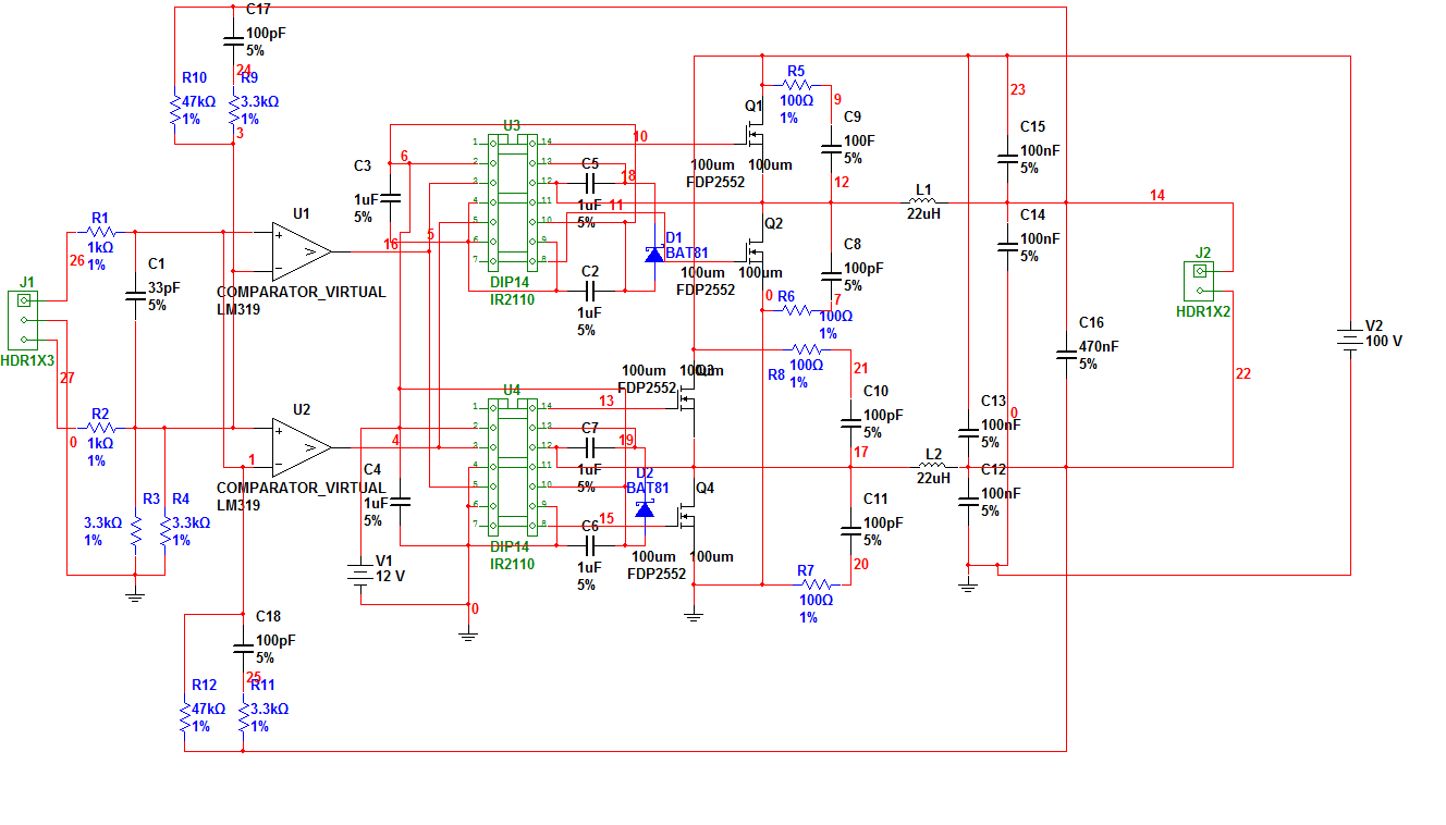

(#) lorylaci válasza Bassmester hozzászólására (») Jan 7, 2011 /
Hát szerintem még annyira nem felejtős, én az alábbi ötleten gondolkodtam:
(a mellékelet kapcsolás csak ötlet, nincs ellenőrizve, csak úgy senki ne építse meg)
(#) Bassmester válasza lorylaci hozzászólására (») Jan 7, 2011 /
Érdekes kapcsolás... na majd nemsokára elkészülök az ETD 59-es fullhíd tápommal, aztán nekiállok kisérletezni.
Ez sem bonyolultabb mint a szimpla UCD. Egy 4x200W-os erősítőt készülök építeni zenekari célra, eredetileg TDA7294-gyel terveztem, de ha sikerül csinálnom olyan 200W/8 Ohm-os UCD-t ami jól is szól, akkor lehet hogy ilyeneket pakolok a dobozba. Hogy szól ez a cucc? Nincs a hangjában semmi hallható rendkívüliség?

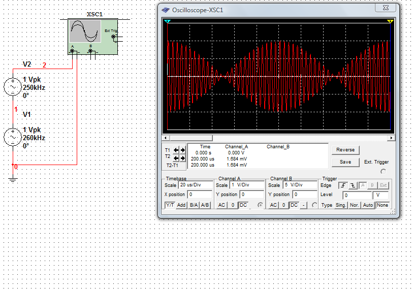

Ha csinálok két ilyen UcD alapu panelt, mint a cikkedben van, aztán hidalom őket akkor nem fog esetleg a kettő kapcsolási frekvenciájának a különbsége megjelenni a hangszórómon? (mondjuk alapbol az egyik 260 a másik 270kHzen kapcsol akkor 10kHzes zörej nem fog megjelenni valahol?) 4 teljesen külön álló panelen tervezem a hidalást egyéb okok miatt, nem csak hidat akarom duplázni.
(#) szucsip válasza proksa1 hozzászólására (») Jan 8, 2011 /
Szerintem megjelenhet a két frekvencia külömbsége, de csak jó nagy csillapítással.
(#) lorylaci válasza proksa1 hozzászólására (») Jan 8, 2011 /
Szucsip jól mondja, lehet ilyen, de persze nagyon csillapítva. Ezt több D-osztályra terveztt IC-nél megmlítik. Lényegében egy lebegés jön létre (lásd interferenciakép)
Kiküszöbölése:
- Egy frekvenciára hangolod: pl teszel egy trimmerkondit az említett kondi mellé és összehangolod.
- Eléggé távol hangolod: úgy csinálod, hogy a frekenciák különbsége nagyobb legyen, min 20kHz, így azt már nem hallod.
Mivel általában ilyen nagy teljesítménnyel mélyeket fogsz hajtani, a hagnszóró tekercsének induktivitása még bőven ráad a csillapításra. Ha tudod, hogy mélyet hajtasz vele, akkor a kimeneti szűrőt is érdemes eleve alsóbb frekvenciára tervezni, így még nagyobb csillapítás lesz.
A másik, hogy átalakítod a visszacsatolást, korábban belinkeltem egy alapötletet full-bridge, ahol két külön comparátor szerepelt. Lényegében így két, egyszerre rezgő félhidad lesz, ami már biztos nem interferrál.
