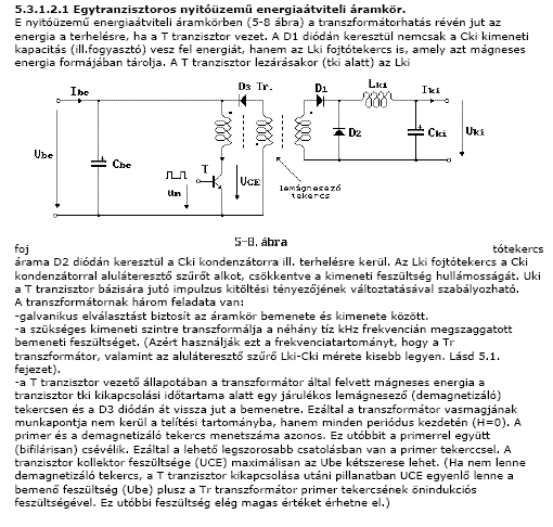

Erről a nyitó üzemről mondhatnál V.mit.
(#) Benzol válasza roland9 hozzászólására (») Okt 4, 2007 /
heló
Az l1 tekercset ehagyhatod
Trafó: 0.8mm rézhuzalból.
Primer: 2szál párhuzamosan kb 45-50 menet 2rétegben feltekerni + lakkozni + bőven hőállő poliészter szigetelőszalag kb 6menet
Szekunder A feszültség szerint primer arányában
(#) Benzol válasza zoz11 hozzászólására (») Okt 4, 2007 /
Van egy szaggató tranzisztor. A tekercsen lévő önindukciós inpulzust pedig a dióda zárja igy váltakozó fesz jön létre. Lényegében hasonló a flybackhoz. Szerintem ezek gagyik a hidashoz képest és még a maximális tejesítmény is kicsi :no:
