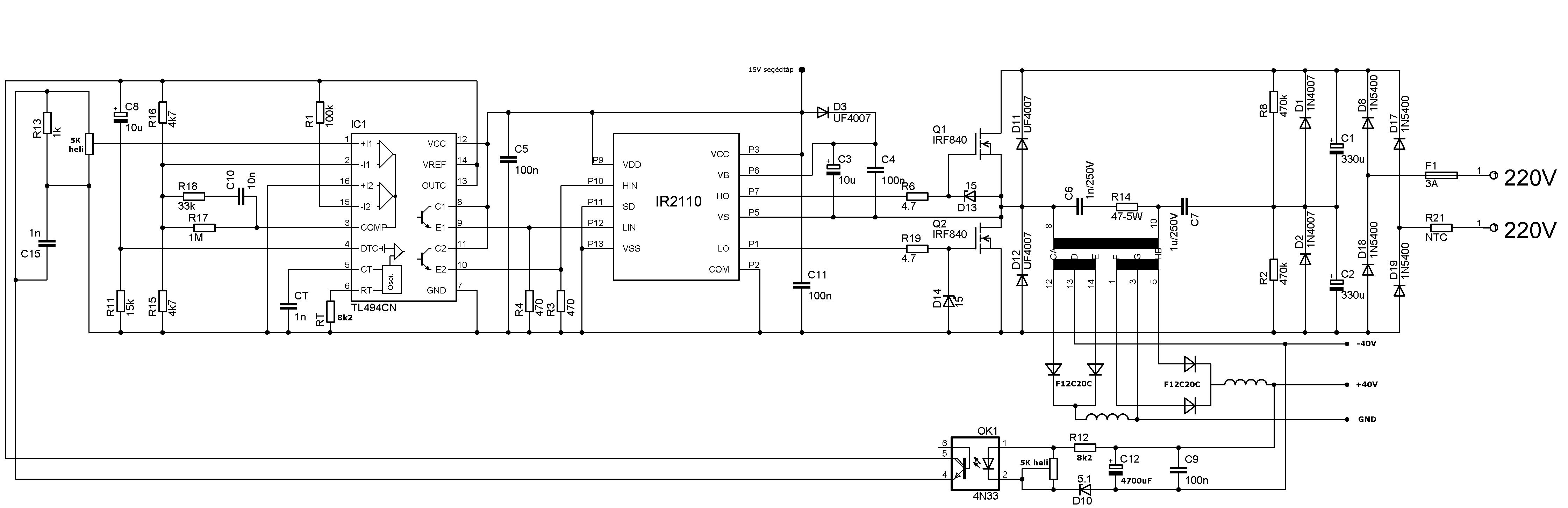

A következő módon állok a tápommal. Összeraktam a kéttrafós verzióban, szépen működik is ahogy kell. Izzókkal 300W-ot kihúztam belőle, talán még picit többet is tudna, de ez nekem bőven elég lesz.
Megfigyeltem, hogy a jelalak a trafón kis terhelésnél nagyon ronda, nagy terhelésnél viszont beáll nagyon szép négyszög alakba. Semmi gondom nem származott belőle, de azért megmutatom, szerintetek ez normális? Kéttrafós összeállításban készült a kép, de egy trafóval is ugyanezt produkálta. Akkor a kép: íme.
Amit még nem értek teljesen, a kettős táp feszültségei. Beállítom 70V-ra a tápot, szépen tartja, rendben is van a dolog. Viszont amikor a középkivezetés és egyik széle között mérem a feszt, érdekes dolgokat látok. Először is, totál más a két oldali feszültség. Például az egyik 35V, a másik 45V. Furcsa a dologban az is, hogy ezeket összeadva többet kapok mint egyben mérve a két széle közt. A másik fura dolog, ha ezeket az értékeket mondjuk kis terhelésnél mértem, nagy terhelésnél pont fordítva jönnek ki a feszültségek, amelyik oldalon az előbb kisebb volt, most nagyobb lesz, és fordtva. A két trafó szekunderjét külön egyenirányítottam, és egyenitányítás után közösítettem. Puffer egyelőre csak a két széle között van, 4700uF. Elképzelhető, hogy emiatt a mérési pontatlanság, vagy esetleg meghülyül a multi a szórástól? Egyébként egyformán melegednek a trafók, (mondjuk nagyon gyengén), szerintem nem egyenetlenül oszlik meg a terhelés köztük. Két egyforma EI-40es PC táp trafóról van szó. Olyan erősítőt fogok építeni hozzá, ami csak szimpla tápot igényel, de azért nem örülök ennek a dolognak, meg amíg nincsen kész ez az erősítő, egy normál duplatápossal letesztelném a tápot, nem tudom így ráköthetem-e.

(#) Pafi válasza Tom025 hozzászólására (») Szept 26, 2007 /
A jelalak teljesen normális!
Hogy a két kimeneti feszültség egyforma legyen, ahhoz együtt tekercselt (ugyanazon a trafón!) szekunderek kellenek, de ennél is fontosabb, hogy a kimeneti fojtónak (már ha egyáltalán van) is közös magon kell lennie.
A feszültség ingadozásai ellen a szabályzási hurkot méretezni kell. Ehhez ismerni kell a kapcsolásnak majdnem minden részletét, elsősorban a fojtót és a kimeneti elkót, de az optó és környezete is szükséges.

(#) Tom025 válasza Pafi hozzászólására (») Szept 26, 2007 /
Köszi, akkor a jelalakkal megnyugtattál.
Fojtók természetesen vannak. De külön magon, és nem is fordítottam nagy figyelmet rájuk, még a menetszámuk sem egyforma. Amennyi kitelt az eredeti PC táp fojtó 12V-os tekercséből a szálat duplán fogva. Nemsokára lesz vékony tekercselődrótom, majd sodratból fogom elkészíteni a fojtókat, ha ilyen fontos, akkor pontosan. De valószínű nem fog a két tekercs elférni egy sorban, nagy baj lenne ha egymás tetejére tekerném őket? És akkor fordított irányban, mint PC tápokban szokás?
Azt nagyon megköszönném ha segítenél a szabályzás rendbetételében. A kapcsolást csatolom. A fojtó majd ahogy leírtam, és kb 15 menet PC tápos toroid magra, vagy tudnál mondani valami számolási képletet erre? Elkónak még jönne 2x 10000µF a kimenetre puffernek, vagy ha elég kisebb is, akkor akkora, mondjuk 1000-4700uF.

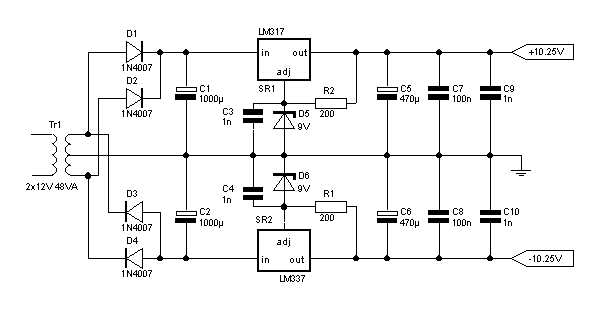

Tom025!!! Szimmetrikus tápot eggy kondival szűröd ?!
Vagy rossz a rajz vagy a látásom Mert oda 2 puffer kondi kell + 2 100n
(#) Tom025 válasza Benzol hozzászólására (») Szept 26, 2007 /
Sajnos nem az igazi az elképzelésed, folyamatos max kitöltés mellett nagyon rendesen esne a fesz terhelés hatására.. Ezért kell a kitöltésállító viszacsatolás. 78xx-szel lehetne stabilizálni, ha jóval nagyobb feszt ad eredetileg a trafód, ami eshet lefelé. Csak akkor oda a jó hatásfok..
Kettős tápot egy kondoval szűröm? Ha elolvasod a kommentárt is nem csak a rajzot nézed, ott van hogy jön majd még 2x 10000 µF a végére puffernek, vagy ha elég kevesebb akkor annyi, amúgy meg a középső ág nem lesz kihasználva, csak a teszt erejéig..
A rajz nem rossz, megépítettem, és műkszik, a fent leírt hibajelenségeken túl..

(#) László zs válasza Tom025 hozzászólására (») Szept 26, 2007 /
Az optót miért zénerrel és miért nem TL431-el hajtod? (kicsit pontosabb és határozottabb a működése)
(#) Tom025 válasza László zs hozzászólására (») Szept 26, 2007 /
Például mert:
- Így volt az eredeti kapcsolás.
- Nem ismerem a TL431-et
- A zéner feladatata csak hogy korlátozza a LEDre eső feszültséget, magyarul ne lehessen a poti rossz beállítása miatt túlfesszel kiégetni. Nem a stabilitás a fő szempont. Normális működés esetén úgyis 5V alatt mozog a fesz a leden. Meg a finomállítás úgyis a potival megy. Nem változik talán a zéner feszültsége sem, lényeg hogy állandó legyen.

(#) Pafi válasza Tom025 hozzászólására (») Szept 28, 2007 /
Hello Tom!
Első ránézésre nem látok különösebb szabályozástechnikai hibát, mélyebb analízishez viszont több idő kellene, és konkrét tekercsértékek.
„égőket tápláló kapcsitáp mellett a toroidról járó erősítő is búgott.”
Mármint úgy érted, hogy egy különben jól működő erősítő elkezdett búgni, amikor tőle függetlenül beindítottad a tápot? Ha igen, akkor ott nagyfrekis zaj a probléma, meg az erősítő is túlérzékenynek tűnik ilyen szempontból.

(#) Pafi válasza Tom025 hozzászólására (») Okt 1, 2007 /
A bementi szűrőt (fojtótekercs, X és 2*Y kondi) is be kellene tenni! Az árnyékolásra 1-1 kondin keresztül (10...47 nF 1000 V) célszerű rákötni a kapcsitáp bemeneti és kimeneti pufferének 1-1 lábát is.
(#) Tom025 válasza Pafi hozzászólására (») Okt 1, 2007 /
Bemeneti szűrő (hálózati zavarszűrő) idáig nem volt betéve, csak leválasztótrafó. Számíthat esetleg? Bemeneti és kimeneti pufferből is kettő van, melyik lábakat kössem a kondin keresztül a házra? A közöseket?
Na megejtettem a táp próbáját AB osztályú kettőstápos erősítővel. Nagyon jól teljesített. Az állapota változatlan, de kikötöttem a leválasztótrafót előle, és beraktam helyére egy zavarszűrőt. Mivel nem bíztam a kimeneti feszek szimmetriájában, inkább bekötöttem a két szélét a 70V-nak a pufferekre, és a két puffer közös pontjáról vettem le a 0V-ot. Nem elegáns megoldás, de a teszt erejére jó volt így. Alig hallható az alapzaj. Viszont megfigyeltem valami mást (mondhatni újra). Ha az erősítő mellé bekötöttem némi kis teljesítményű izzót a tápra, szép egyenletes halk alapzajt produkált. Viszont ha kikötöttem az égőt, az alapzaj szaggatott lett, és így jobban ki is lehetett hallani. Rájöttem, hogy szaggatott üzemben működik ilyenkor a táp, és a szünetekben a pufferből táplálkozik az erősítő. Találkoztam már evvel a jelenséggel már korábban is, a visszacsati potijainak egy bizonyos állásánál. De mint kiderült, terhelésfüggő is. Vajon miért lehet?
Már rájöttem, hogy át kell majd tervezni a panelom egy kicsit, mert az optó ledjének előtétellenállása melegszik kicsit, és fűti az optót is, ami miatt szép lassan magától is elkezd esni a fesz. Mikor már vagy 5V leesett, benedvesítettem kicsit az optót és fújni kezdtem - párolgás hőt von el - és segített is. Viszont, amíg hozzáértem kézzel az potóhoz, szintén szakaszosan ment. Ennek a szakaszoskodásnak a frekije simán szemmel látható, 5-10Hz között lehet. Valami ötleted rá mi lehet? Persze megcsinálom majd a tekercset is meg minden, de biztos az lesz a hunyó?

(#) Pafi válasza Tom025 hozzászólására (») Okt 3, 2007 /
1.: ha a terhelés nagyon kicsi, akkor előfordul, hogy a táp nem tud elég rövid PWM impulzust kiadni, és túltölti a kondit. Aztán a szabályzás teljesen 0-ra veszi a kitöltést, a kondi elkezd merülni és kezdődik előről.
2.: kis terheléseknél a PWM modulátortól a kimeneti kondiig tartó szakasz átviteli tényezője megnő, a szabályzás hajlamos belengésre. Ezt lehet lengésmentesre is méretezni, de csak a teljes kör pontos paraméterei alapján.

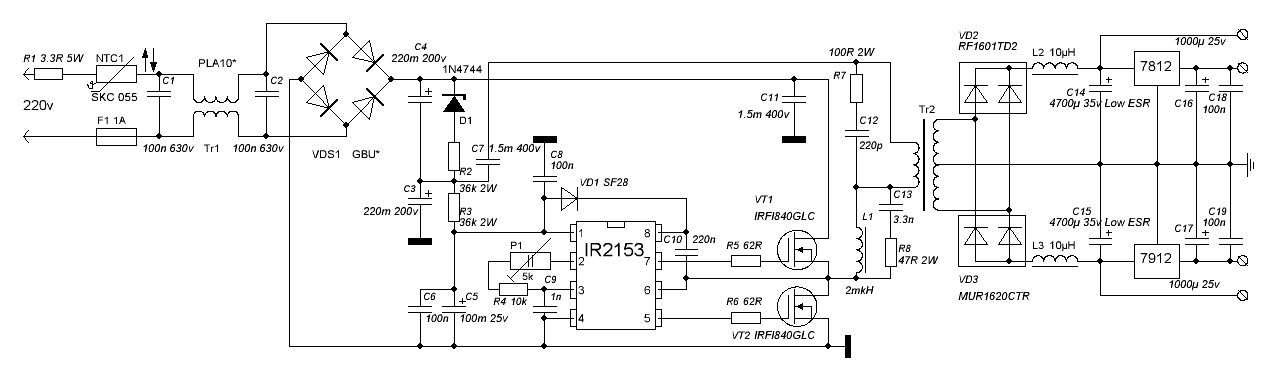

(#) roland9 hozzászólása Okt 4, 2007 /
A topikban találtam ezt a kapcsolást és megszeretném építeni, de nem tudok hozzá szerezni semmi féle leírást.
Az lenne a kérdésem, hogy egy ETD 49-es vasmaggal szeretném megcsinálni és hogyan tudnám kiszámítani, hogy mekkora huzal átmérő kell hozzá és menyi menet szám, és az L1 tekercset hogyan lehet megcsinálni, valamint mekkora frekvencián működik a tápegység??!!
Segítségeteket előre is köszönöm.
