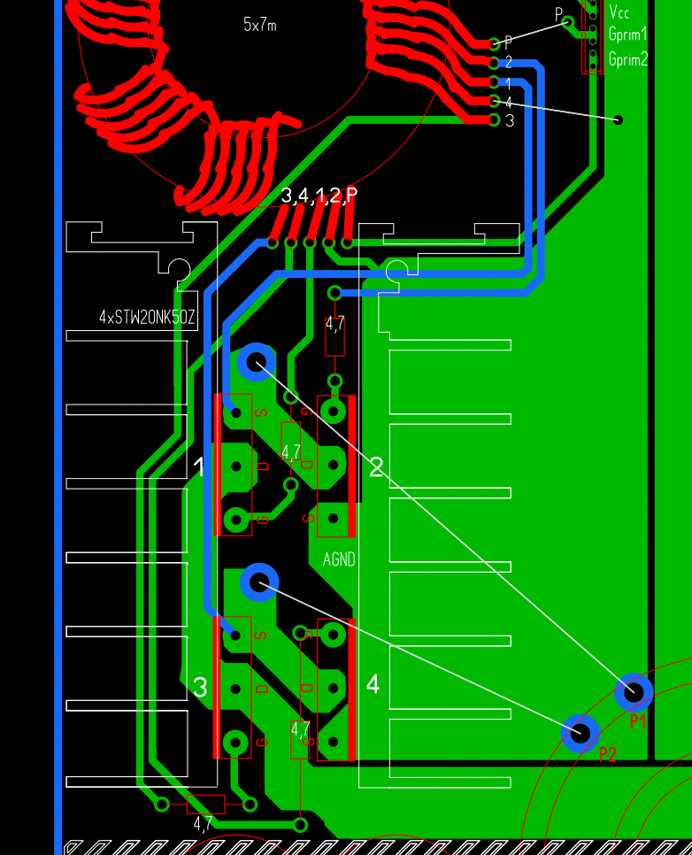

Mellékeltem egy képet a szerintem helyes gate meghajtó trafó bekötésről.
A nyák huzalozásán viszont kellene még optimalizálni, hogy a gate trafó és a FET-ek között ne legyenek ilyen hosszú huzalok. A gate ellenállások gate-hez minél közelebbi elhelyezését is jó lenne megtartani a nyák áttervezése közben.

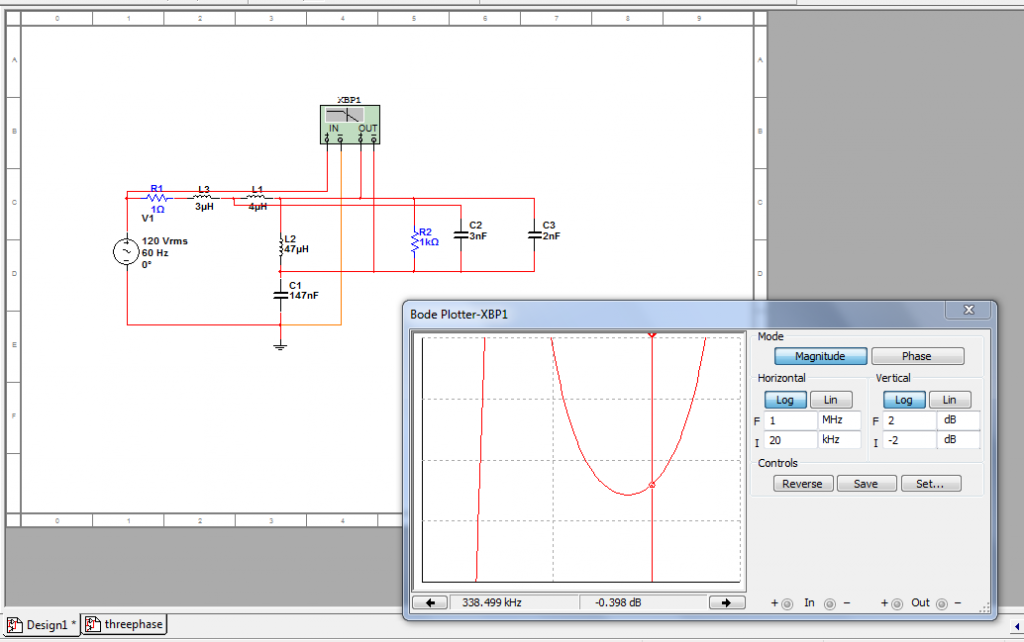

A hétvégén beszámoltam a nagyteljesítményű (>1kW) LLC konverterem éleszgetéseiről.
Már teszteltem terheléssel is. Azt tapasztaltam, hogy 100W és 200W terhelés között mindössze 0,4V-ot esett (170V teljes tápfesz), de üresjáratban nagyon megemelkedik a fesz. Kb 20W üresjárati terhelésnél az üresjártai 330kHz-ről 160kHz-re (utóbbi a rezonanciafrekvencia) esett a fesz, jelezve, hogy itt már oké neki. (20W végülis a tervezett csúcstelejsítmény 1%-a).
Persze tudtam én hogy ezt a trafó szót kapacitásai okozzák, de eddig nem gondoltam mennyire, míg el nem kezdtem méricsékélni és zimulálni. A trafóm telejs primer induktivitása 51uH, szórt induktivitása 4uH, vagyis a mágnesező 47uH. mivel a szórt induktivitás kevés volt (laza a csatolás), ezért kiegészítettem Coilcraft tekercsel, ami lapos huzallal van tekerve, telítési árama 20A és induktivitása 3uH (és kevés helyet is foglal). Megmértem a trafóm szórt induktivitását, ami 4,8nF-ra adódott. Mivel vannak szekunder oldali diódák is, ezért azokkal együtt ez kb 5nF lesz.
Be is adtam a dolgot a Multisimnek, mellékelve az eredmény.
Az átviteli tényező minimuma 0,936 mégpedig 250kHz-nél, de 330kHz-nél ez 0,952. Vagyis ha a maximális frekvenciát lejjebb viszem akkor jobb lesz a helyzet.
Ennek függvényében meg fogom nézni a cikkben lévő kis tápot is. Ott nem volt gond rárakni 2W üresjárati terhelést, de leeht hgoy egy kis optimalizálással 1W is elég lenne oda.
Ahogy látjátok a 5nF-ot érdekes módon oszottam el, mivel egy részét a primer okozza (ami a trafó szórt induktivitását is átíveli) és egy részét a szekunder (ami csak a mágnesezőt íveli át). Nem tudom jó -e az elgondolásom.

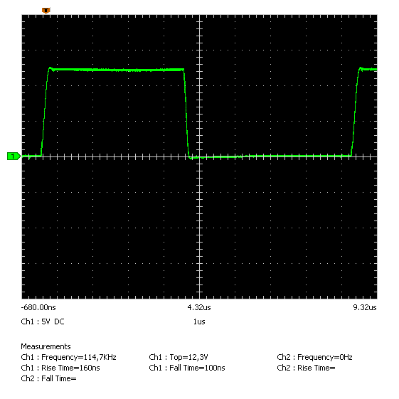

Ma kipróbáltam az SMBT2222A/SMBT2907A párost. Az eredmény 120-160ns felfutás 100-120ns lefutás. A szimulációkkal ellentétben nem sokkal jobb. Valószínűleg arról van szó, hogy maga az IRS27951 nem képes gyorsabb le/fel futásokra. Persze bevallom ez már a szkópom határán van (200 MHz az analóg sávszélessége, és ekkor 20ns-onként vesz mintát)
Mindenesetre ez 22nF-ba kiválló szerintem, és 10 ft-os pici tranyókról van szó. Van Zetex speciális integrált NPN+PNP párom is, de az már 100 ft, és nehezen beszerezhető, így azokról lemondtam.
