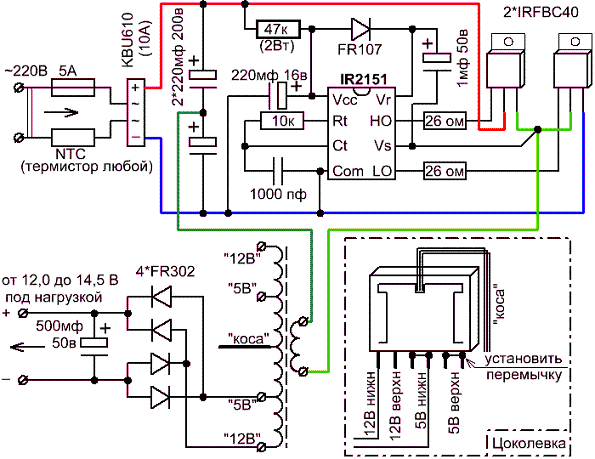

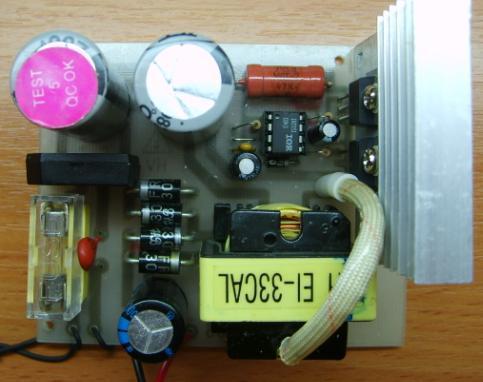

Megrajzoltam nyomtathatóra a már korábban is közzétett kapcs. táp anyagát ha esetleg kell valakinek. PC táp trafóra van. Én most készülök megépíteni ezt. Ez lesz az első ilyen tápom. Remélem jó lesz. Le ellenőriztem a rajz alapján a lay-t de azért nézze át még egyszer mindenki aki használni akarja, mert azért csak magas feszültséggel játszunk.

A kimenet ill. a 220 alkatrészei és vezetékei nincsenek kellő távolságban egymástól. Ez így semmiféle érintésvédelmi szabálynak nem felel meg.
Ill. még egy jótanács: az IR2151 Rt és Ct lábain levő ellenállás és kondi ne legyen a rajzon a két 200V-os kondi, a két FET, és a trafó primer lábai által körbezárt - piros/zöld/kék vonalakkal jelölt - körön belül (ez azt jelenti, hogy az IC sem lehet bent), sőt, ez a kör minél kisebb legyen fizikailag.

Hol van a zavarszűrés?
(#) emmzolee válasza daniel.freeman hozzászólására (») Márc 26, 2013 /
Ez a rajz nem valami frankó. Ezt amikor ide beszúrtam, akkor oltottak is érte. Nézegesd tovább a topikot és meglátod mennyi jobb kapcsolás lesz az ezt követő hónapban. Sőt inkább tudod mit javaslok? építsd meg a Cimopata rezonáns tápját. Abban van túlterhelés védelem is, meg saját segéd táp meg egyebek, amitől sokkal jobb lenne a táp. Nem lesz sokkal drágább, vagy nagyobb a nyákod. Hidd el azzal sokkal jobban jársz.

(#) daniel.freeman válasza Ge Lee hozzászólására (») Márc 27, 2013 /
Na ezt már nagyon nagyon szeretem. Ezzel a pár hozzászólással már is gazdagabb lettem agyilag.
_vl_ -> Köszönöm a tippeket a rajzzal kapcsolatosan. Ha maradok ennél a rajznál akkor kijavítom (bár így már nem biztos)
voodoo -> Zavarszűrésből is van egy jó pár lehetőség, de fogalmam sincs hogy mit alkalmazzak. Szerinted mi illene hozzá?
emmzolee-> Köszönöm Neked is a választ. Nézegettem a kapcsolásokat, de mivel ebben a témában nem vagyok nagyon jártas, így olyat kerestem amit egy PC táp legnagyobb trafójával meg lehet valósítani újratekerés nélkül (ebből már volt balesetem a bénázásom végett és nem szeretném megbontani) és tudjon legalább 24 V 10 A-t Egyszerű labortáp felhasználásra volna. Amúgy a trafó: YEERL-35C.
lorylaci és Ge Lee-> Ti is pengék vagytok a témában az már biztos. Nos amire használnám az inkább kisebb áramkörök próbája, step motor driverek tesztelése, PWM kapcsolások mint pl motorszabályzás stb... de durvább erősítők, végfokok és egyéb kényes technikákra ott van a régi 15A-es, hagyományos tápom. Szerintetek melyik volna nekem való?

(#) pimi9 válasza daniel.freeman hozzászólására (») Márc 27, 2013 /
Pár észrevétel tőlem is:
- Snubberek a primérre, szekunderre, hogy ne 10-20MHz-en rezegjen a holtidőben
- Kondi a primérrel sorba, hogy ne kapjon DC gerjesztést a trafó
- Kiegyenlítő ellenállások az elkókra (akár az IR tápjával kombinálva)
- Egy fojtó sem ártana, hogy miért az hosszúúúú

(#) _vl_ válasza daniel.freeman hozzászólására (») Márc 27, 2013 /
„Ha maradok ennél a rajznál akkor kijavítom (bár így már nem biztos)”
Nem baj, a javasolt változtatások igazából általános érvényűek, bármilyen megoldást választasz, a nagyáramú szakaszok legyenek minél rövidebbek, és a nagyáramú körökön belül fizikailag ne legyenek kisáramú alkatrészek és vezetékek, mert különben induktív csatolásban rengeteg zavart tudnak a kisáramú részek összeszedni.
