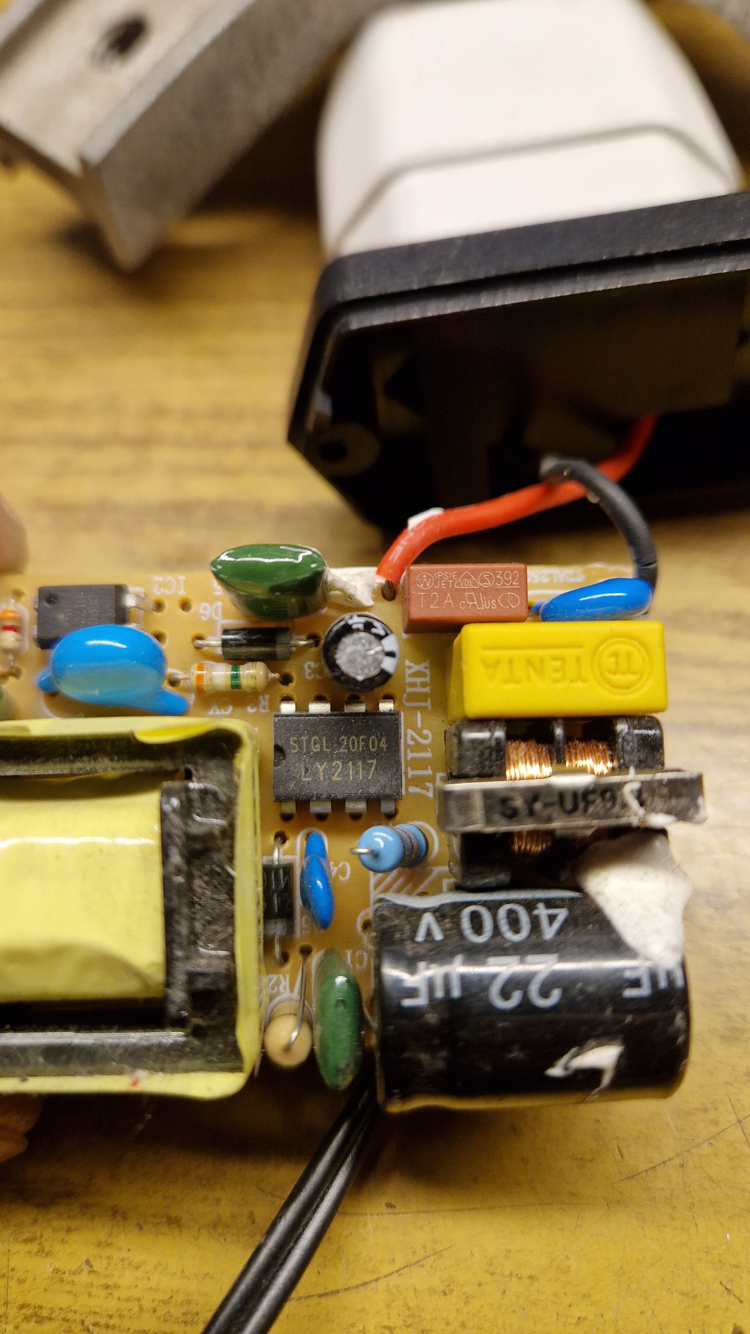

Lehet.Nekem itt az IC bal alsó sarka az 1.láb,de már rég tanultam.
(#) Peter65 válasza pedro7 hozzászólására (») Okt 24, 2023 /

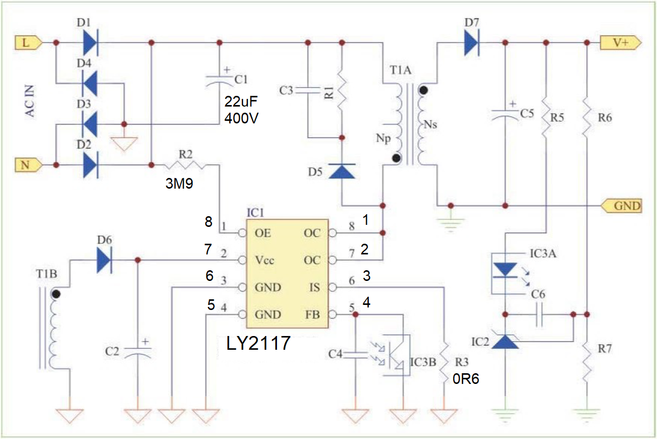

Valamiért az adatlapban szereplő IC lábai tükrözve vannak. Csatoltam az adatlapból kimásolt sémát az áramkörödhöz igazítva. A kép szerint az 2M5 eredetileg 3M9 lenne, ezért ezt írtam a rajzra.
A 7-es láb lenne a táp lába. A 255mV édeskevés. Jó lenne szkóp, hogy ez most DC, vagy rövid impulzusok, de összességében egyre reménytelenebbnek látom a javítást.
Ha még akarsz időt, energiát beleölni, akkor egy tápegység kellene. Kösd össze a 22µF-os betáp kondi + lábát az IC 7-es lábával, és adj neki 3-6V-ot, az áramfelvételt figyelve (ez a mérés alatt nem szabad a 230V-os hálózatra csatlakoztatni az áramkört!). Az áramfelvételt ne engedd 100mA fölé, ne hogy valamit tönkretegyél a méréssel. Ilyen módon is el kellene indulnia az IC-nek. Ha a végtranyója jó, akkor a 0R6 ohmos ellenálláson is érdemi áram kell hogy folyjon. Persze megint szkóp lenne az igazi. Ha elindulna, és a végtranyó is oké, akkor még mindig meg kellene keresni, hogy miért nem indul el üzemszerűen, és lehet hogy az IC-ben az ezért felelős áramköri rész meghibásodott, amit csak IC cserével tudnál orvosolni.

Csak a pdf-et néztem. Ami még el szokott szállni, ha a szabályzó bemeneten - 4-es láb és 0
avagy az opto kimenetén - kis ellenállás értéket mérsz, átütött az ic, le van tiltva, csere.
0.6 mV erre utalhat.

(#) pedro7 válasza Peter65 hozzászólására (») Nov 10, 2023 /
Sikerült szereznem egy hasonló adaptert, amiből kiszedtem az LY2117-es IC-t és beraktam a hibás adapterbe és működött.Köszönöm mindenkinek a segítséget

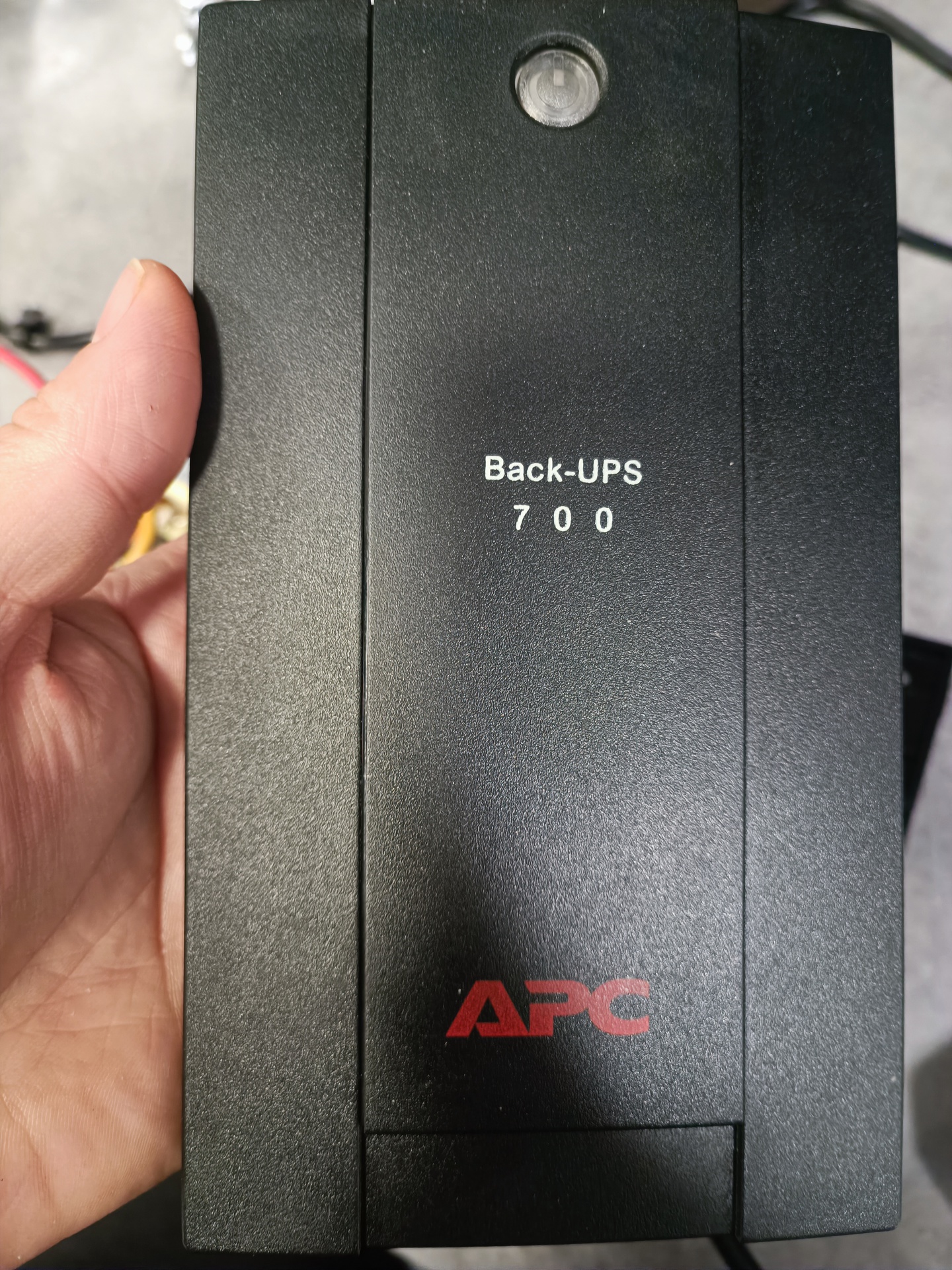

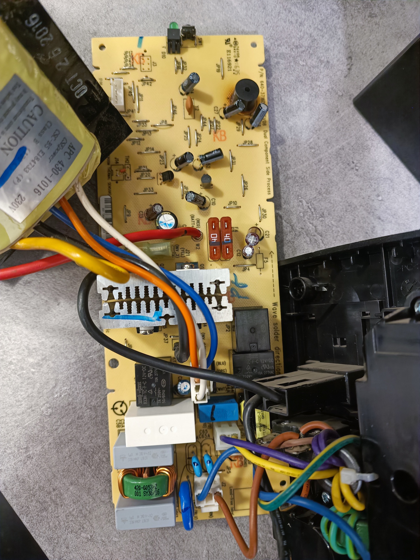

Sziasztok, van egy hibás APC BackUPS 700-asom.
Akkuról indítva bekapcsol és a teljes merülésig működik, viszont hálózatra csatlakoztatva lekapcsol.
Sajnos ilyenkor az akkut sem tölti és bekapcsolni sem lehet. A Nyákot nézve a fehér relé kapcsolja rá a hálózati 230-at a mellette lévő fekete relére, ami szerintem vált a hálózat / inverter között.
Ami érdekes, hogy a fehérrelé soha nem húz be, inkább lekapcsol az egész UPS.
A relék működnek, külön táppal tesztelve kapcsolnak.
Segítsetek kérlek, hogy hol kezdjem a hoba felderítését.
(#) Régi motoros válasza misi89 hozzászólására (») Nov 20, 2023 /
Elég szűkös a kezelőszerve, én megnézném a relé tekercsen van e védődióda, nem zárlatos e, aztán a vezérlőtranzisztorát keresném és mérném nem szakadt e, valamint az a tranzisztor kap e vezérlést. Nagyon jobb ötletem nemigen van.
De mindenekelőtt tegyél egy feszmérőt a tekercsére, és mérd meg kap e valamit egyáltalán.
Értem én, hogy külön táplálva behúz, de amit írtál az előfordulhat, hogy nem kap delejt.

Igen egy gomb, ahol visszajelez a led különböző villogás kombinációjával, illetve USB-B, de a szofvere nem ír hibát akkuról, 230ról meg ugye lekapcsol.
Elfelejtettem leírni, nem zárlatos a tekercs, de sajnos nem kap feszültséget. akkor megyek tovább. Dióda nincs rajta. Mivel SMD Tranyókkal van hajtva nem próbálkoztam kitalálni kik ők mik ők. Megnézem kapnak-e vezérlést.

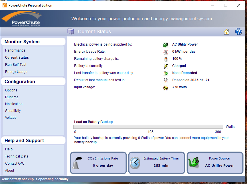

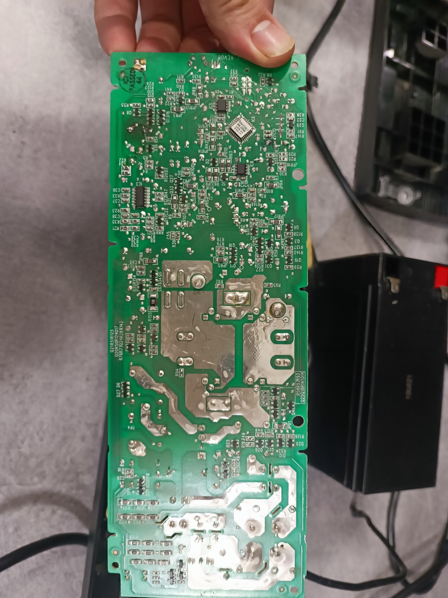

(#) misi89 válasza Régi motoros hozzászólására (») Nov 21, 2023 /
Köszönöm a segítséget. Sikerült életre kelteni.
SOT-23 diódák voltak körülötte azért nem tűnt fel elsőre. Bármit mértem minden jó volt.
Ezért most forrasztottam a relére vezetéket és úgy tápoltam meg a relét, kicsit könnyebb így mérni is ha már csak két keze van az embernek. Elsőre nem volt kontakt, de nem is 'kattant' elég nagyot. Párszor megrángattam akkuról és hirtelen jó lett. Úgy tűnik jót tett neki a torna.
Köszönöm a segítséget még egyszer.
Nekem az APC PowerChute működik. (Schreenshot) Esetleg Linuxon érdemes lehet megpróbálni az UPSMon nevű szoftvert. Sok évvel ezelőtt szerverekhez konfiguráltam 'buta' Eaton és 'buta' APC szünetmentesekhez.

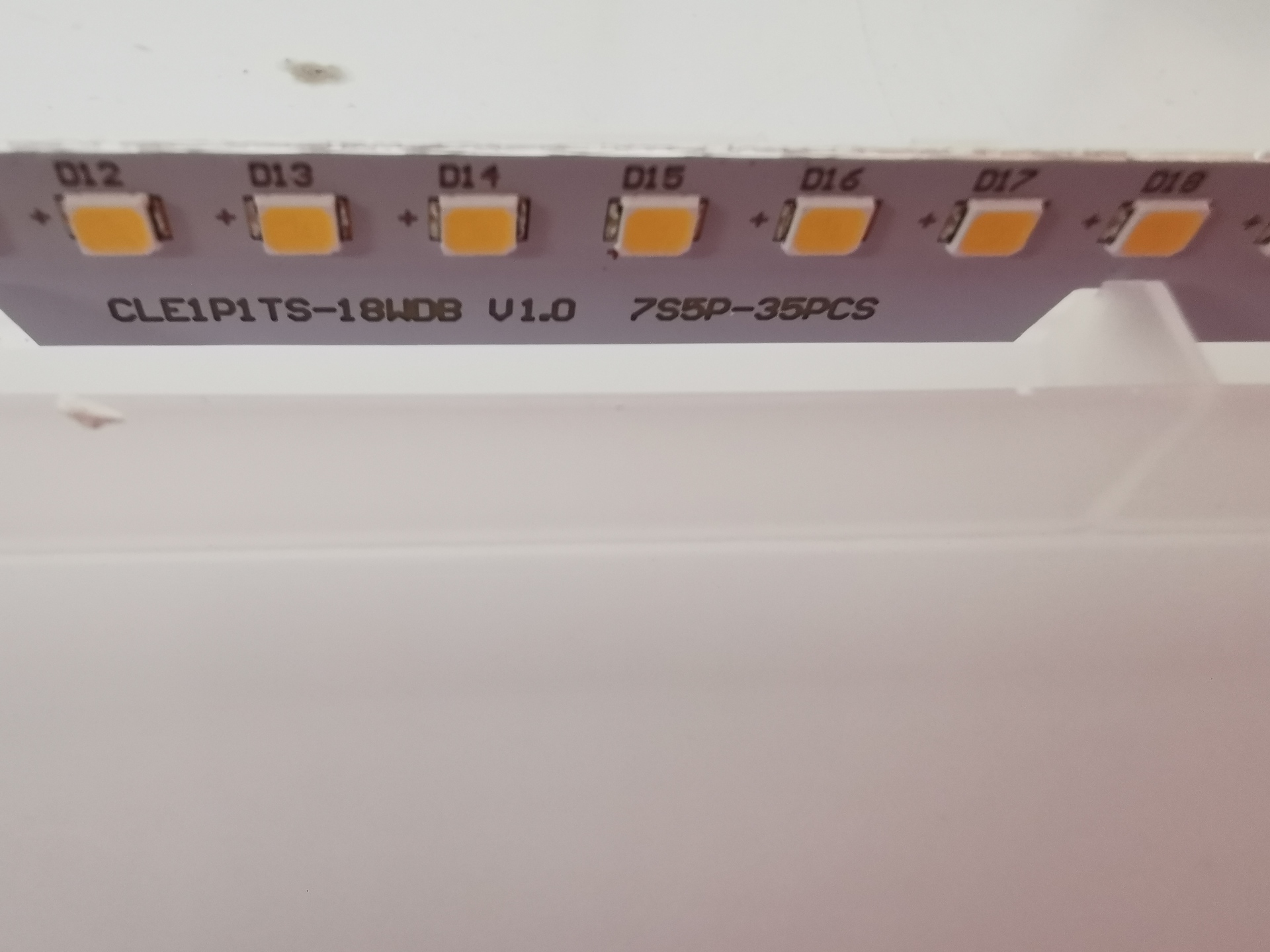

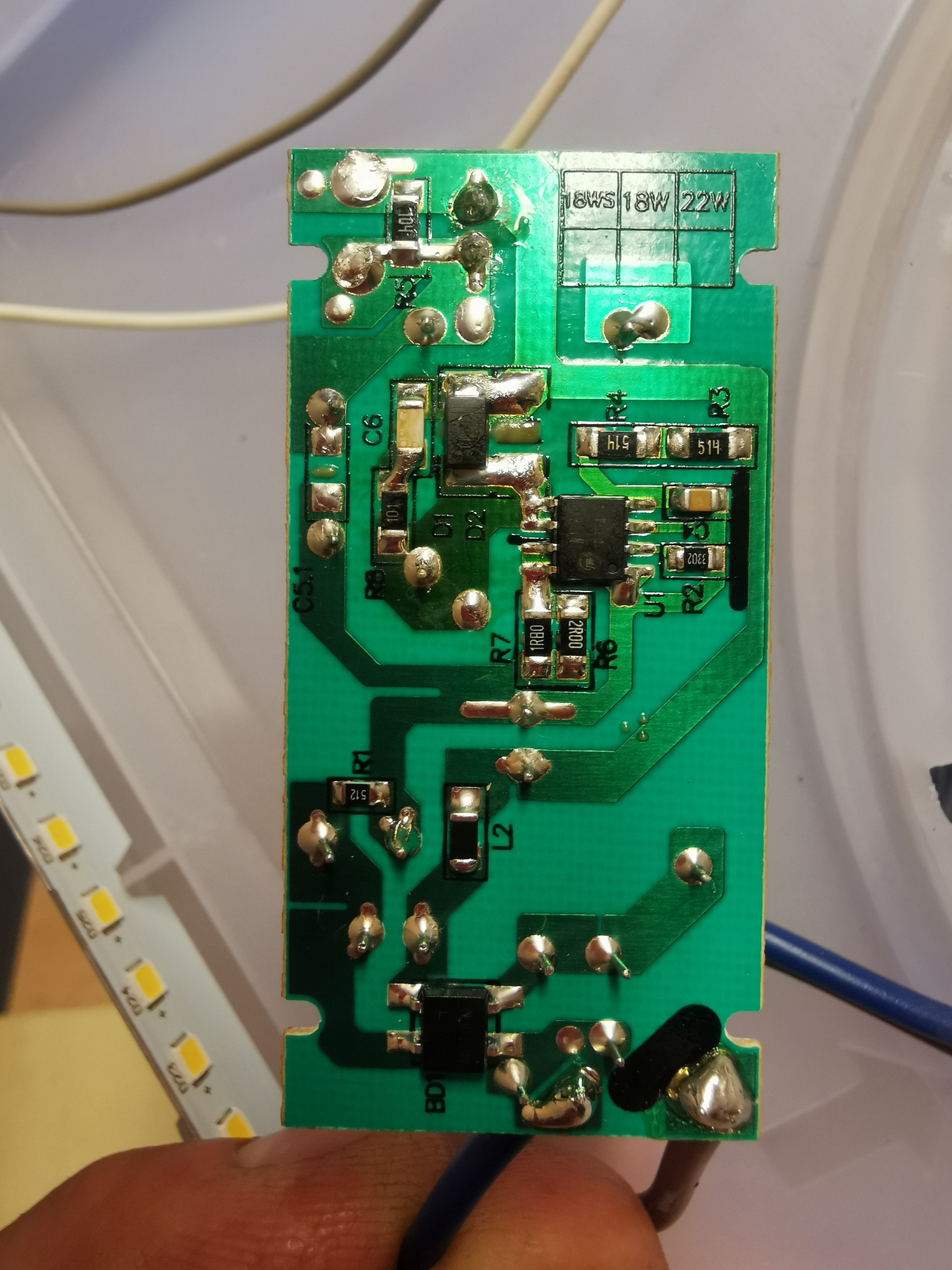

(#) krisztoo hozzászólása Nov 28, 2023 /
Szép napot!

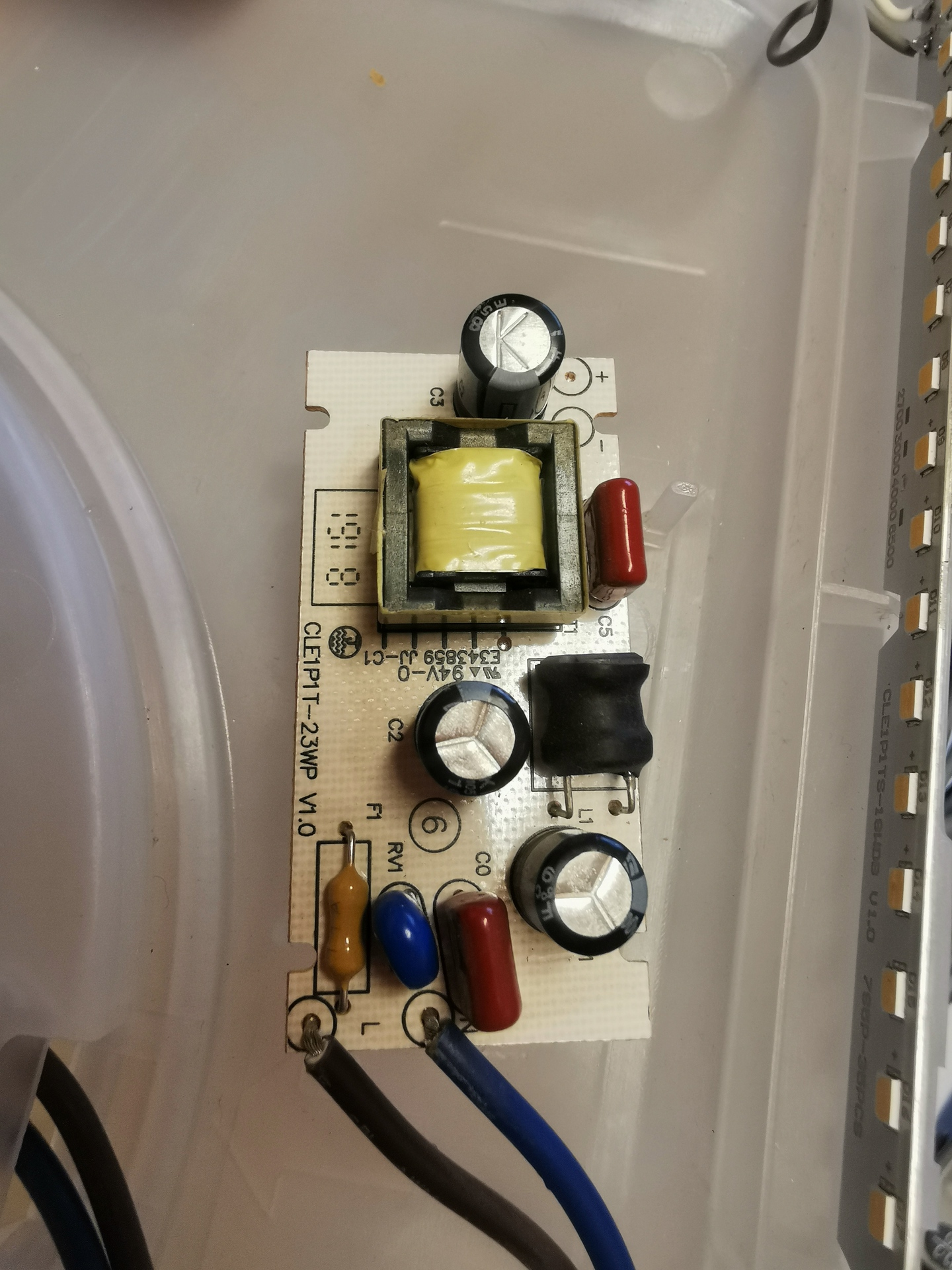

Ilyen tápot honnan lehet beszerezni?
Papiron:18w 200mA
terhelés alatt 78Vdc a kimeneten
70db ledet hajt
(#) kadarist válasza krisztoo hozzászólására (») Nov 28, 2023 / 1
Például innen.
(#) krisztoo válasza kadarist hozzászólására (») Nov 28, 2023 /
Melyik lehet jó nekem?
8-25w 240-260mA ?
Color: 8-25W 240-260mA

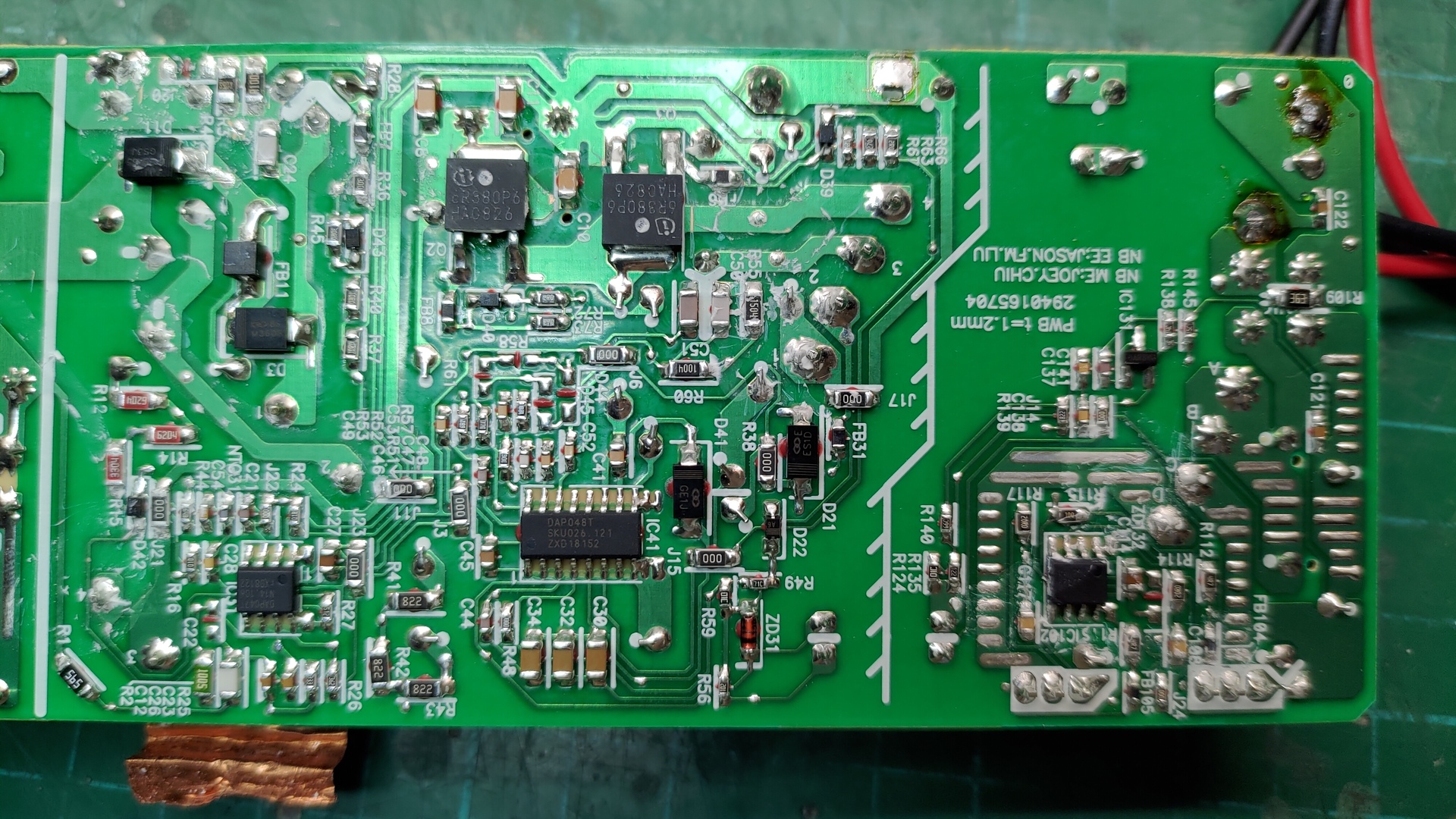

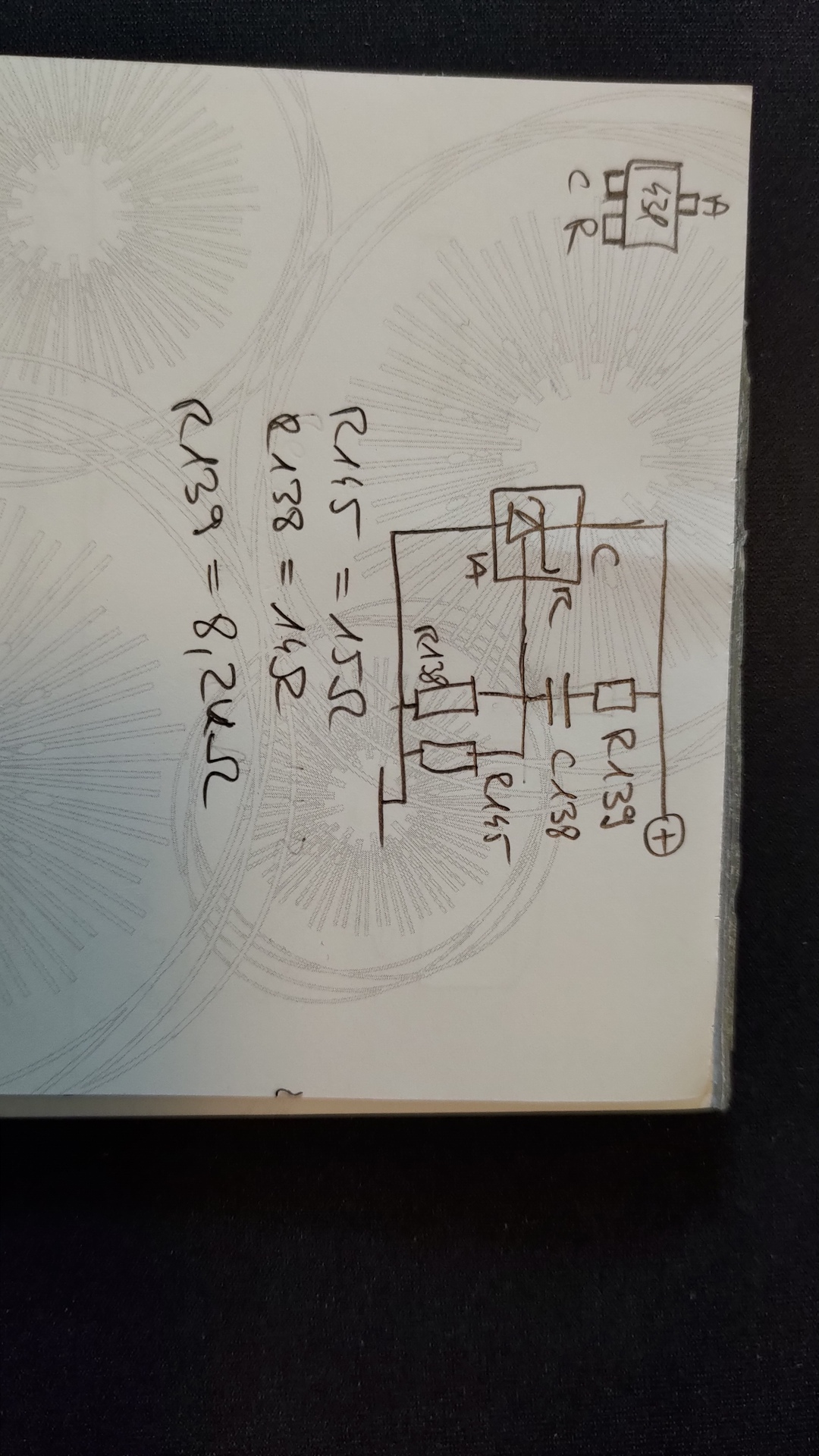

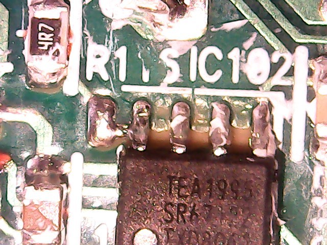

(#) Black7275 hozzászólása Jan 3, 2024 /
Van egy SONY TV kapcsi tápom. Fel szeretném használni egy projekthez és szükségem lenne kb.: 22V-ra.
Ebben szeretném a segítséget kérni, hogyan tudnám a feszültségét növelni.
(#) vision61 válasza Black7275 hozzászólására (») Jan 3, 2024 /
A kimeneti oldalon az IC131 (ha az TL431, nem olvasható a kódja) feszültség osztó ellenállásait kéne első körben megkeresni, és az adatlapja szerinti képlet szerint módosítani az egyiket.
Ennyi emelést még elviselnek a kimeneti pufferek (ha 25 V-os), illetve a TEA IC és a két FET.
(#) Black7275 válasza vision61 hozzászólására (») Jan 3, 2024 /
Ez a kód szerepel rajta: 0AR8WJ
Nem találtam rá semmit sajnos, ha valaki tud benne segíteni az nagy segítség lenne.
A panel nálad van, vissza kell rajzolni, hogy a TL431 adatlapján lévő R1, R2 ellenállás melyik. A tokozás jelen esetben SOT-23, ez alapján tudod beazonosítani a kivezetéseit. Ha megvan a két ellenállás akkor, lehet kiszámolni, hogy mennyivel kell módosítani az értékét.
Viszzarajzoltam. Ha minden igaz ez van a penelon is.
(#) Ronin válasza Black7275 hozzászólására (») Jan 3, 2024 /
Az a kondi nekem elég fura az r139 alatt. De amúgy azt az ellenállást kellene növelni.
(#) Black7275 válasza Ronin hozzászólására (») Jan 4, 2024 /
Módosítottam az ellenállás értékét 10K-ra és egy század V-tal sem lett több. Szerintem itt nem ilyen egyszerűen van megoldva a visszacsatolás.
