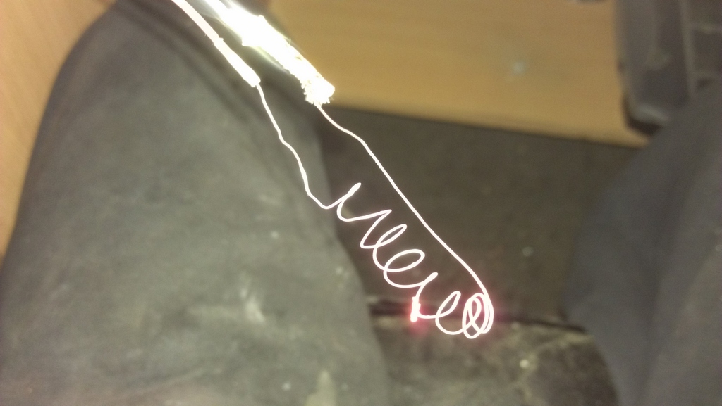

Sziasztok ! Hétfőn sajnos elköszönt a wellerem fűtőbetétje... így 5 nap után az erős elvonási tünetek miatt , építettem egy "kísérleti" forrólevegős pákát , a döglött fűtőbetétet szétszedve , abból kinyerve a huzalt , új fűtőbetétet "tekertem" majd akváriumi légpumpával párosítottam , egy rossz 230V-os páka "testébe".

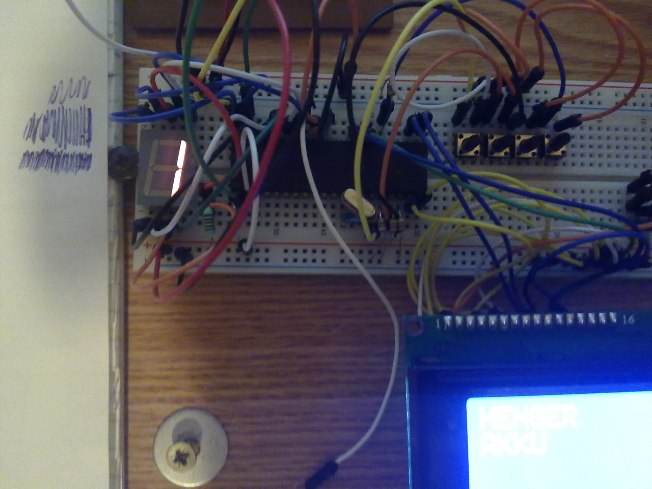

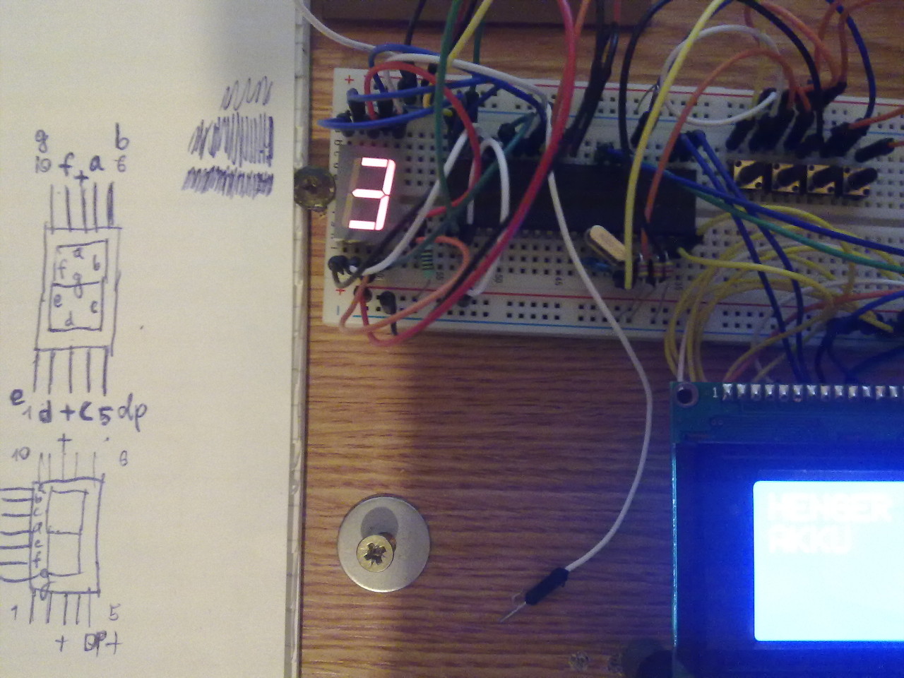

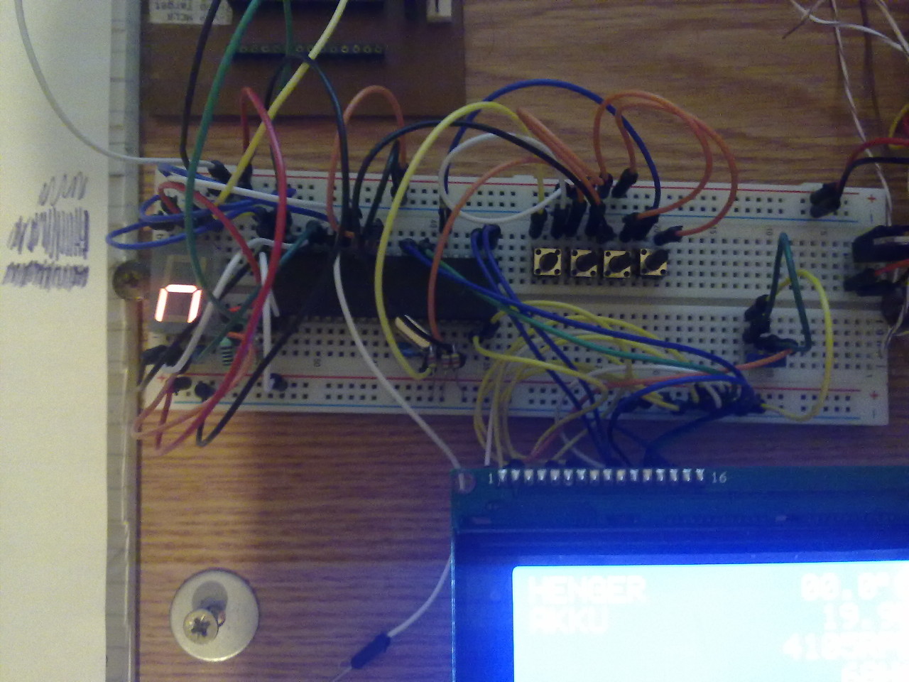

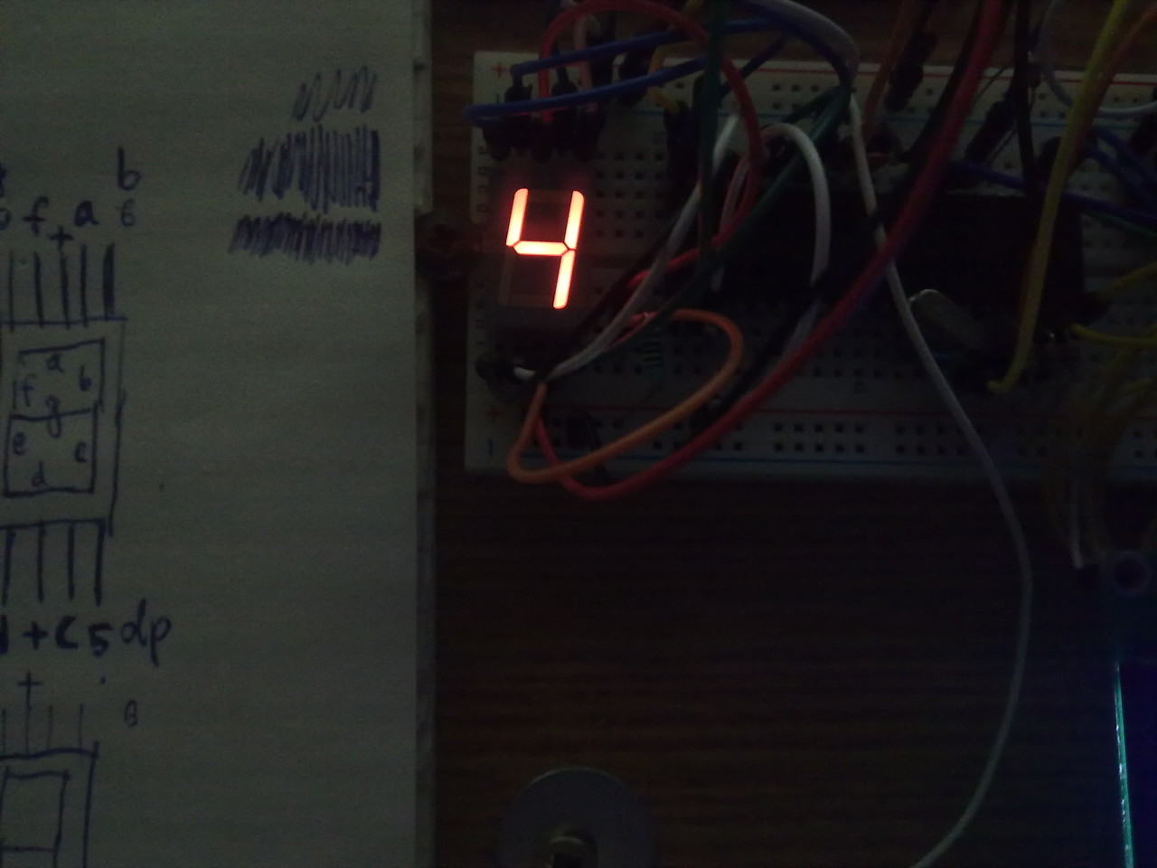

(#) janimester hozzászólása Dec 15, 2013 /

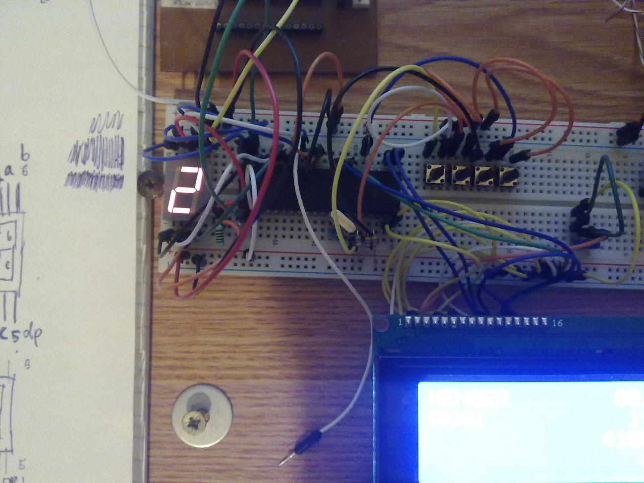

Végre sikerült magamtól program ügyileg ezt is megoldani a műszeremben a többi funkció mellé. Sebességi fokozat kijelző simsonra (igen arra) .
(#) laszlo raduj válasza janimester hozzászólására (») Dec 15, 2013 /
Mi alapján dönti el a kütyü a fokozatot?

(#) janimester válasza laszlo raduj hozzászólására (») Dec 15, 2013 /
Tudom meg lesz mondva majd hogy egyszerűbben is meg lehetne oldani meg minden de én így tudtam Szóval van 5db. láb mindegyik lábhoz egy egy érték van rendelve ami az adott lábkombinációt kapcsolja be, olyan mintha 5 gombod lenne és annak nyomogatása függvényébe írná ki a számot. Az érzékelés pedig a kapcsolódon keresztül fog történni, a kapcsolódob lesz maga a közös pont amin lesz egy csúszó érintkező, és a kapcsolódob köré meg építek majd egy 5 részre beosztott ellenérintkező felületet. És ahogy forog a kapcsolódob mindíg a fokozatnak megfelelő ellenérizkezővel fog rövidre zárulni, ezáltal kizárva a hamis érték szolgáltatását.

(#) nagym6 válasza janimester hozzászólására (») Dec 15, 2013 /
Ha a led-re süt a nap, nem lesz látható. Jól körbe kell árnyékolni.
(#) janimester válasza nagym6 hozzászólására (») Dec 15, 2013 /
Természetesen. Meg amennyire tudom növelem a ledek feszültségét a minnél nagyobb fényerő miatt.
Szerintem nem lesz szükség ra . Gondolom csak az építés öröméért csináltad, egy ilyen simson fanatikusnak mar a vérében van az amit az a kütyü tud.
